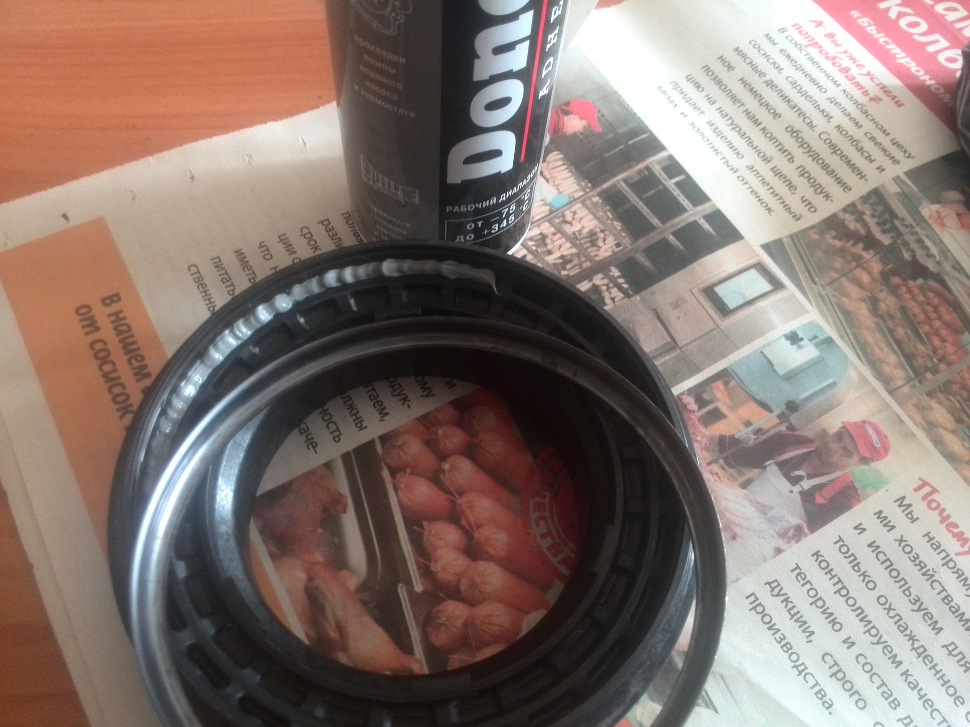

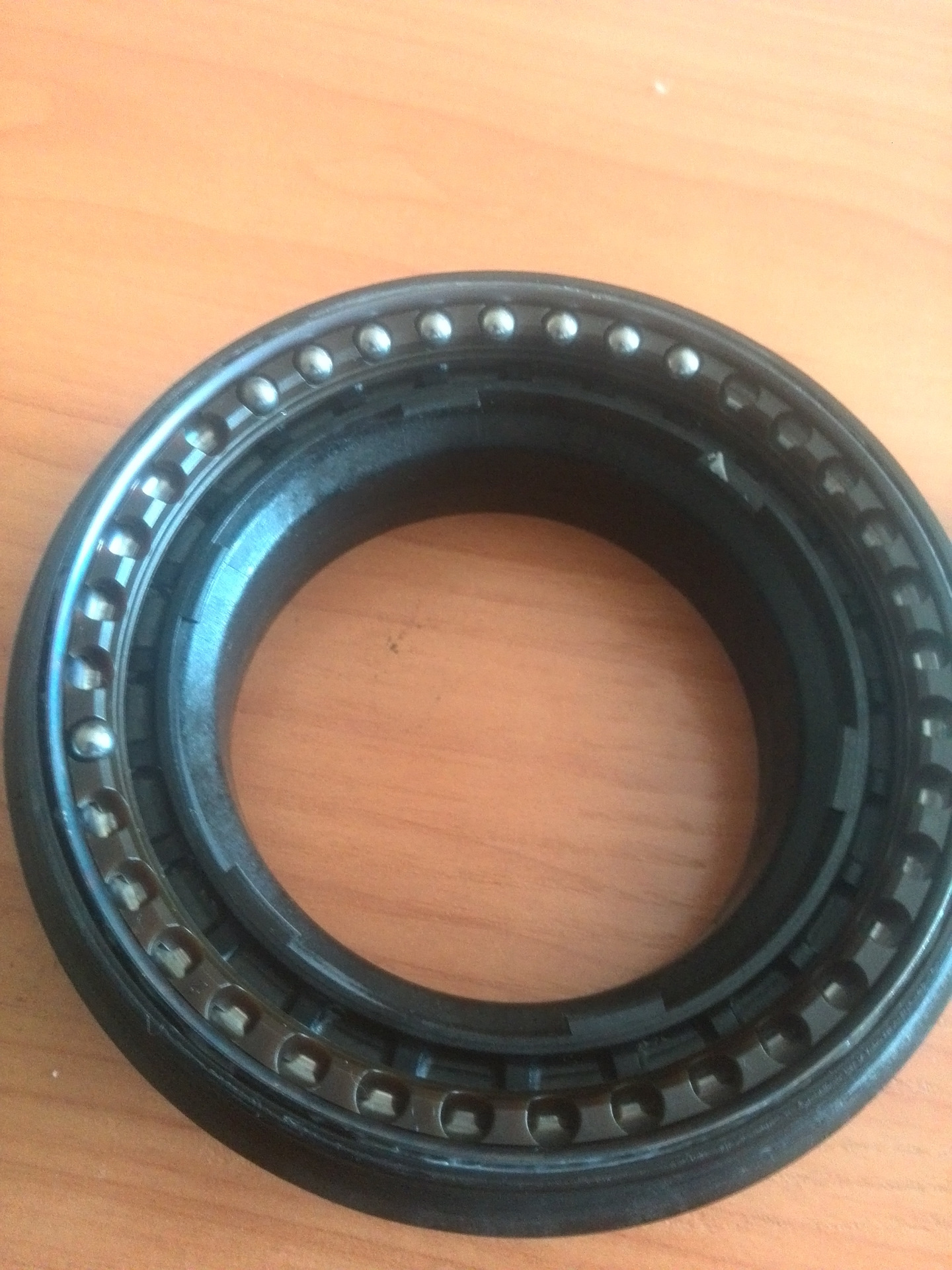

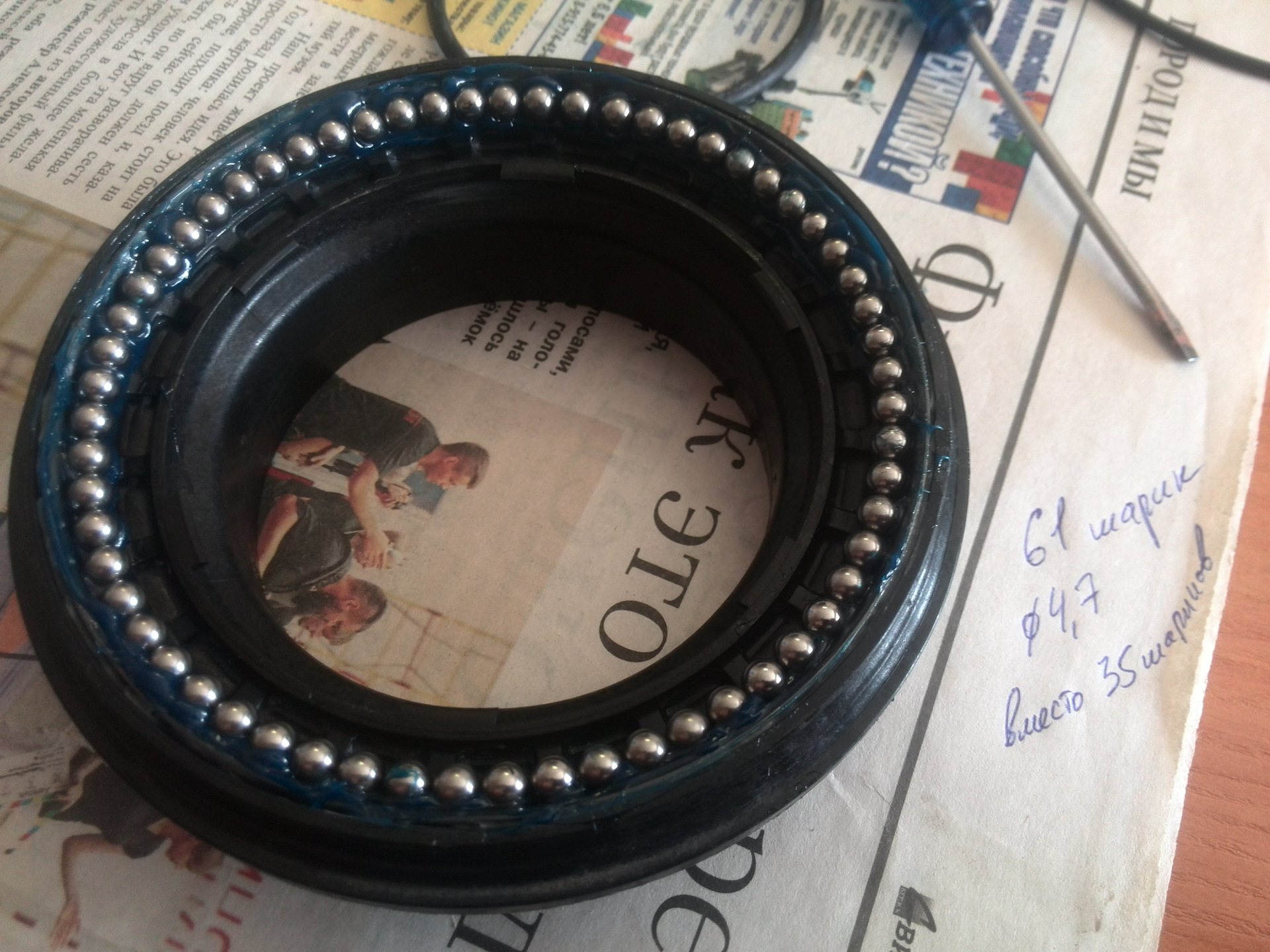

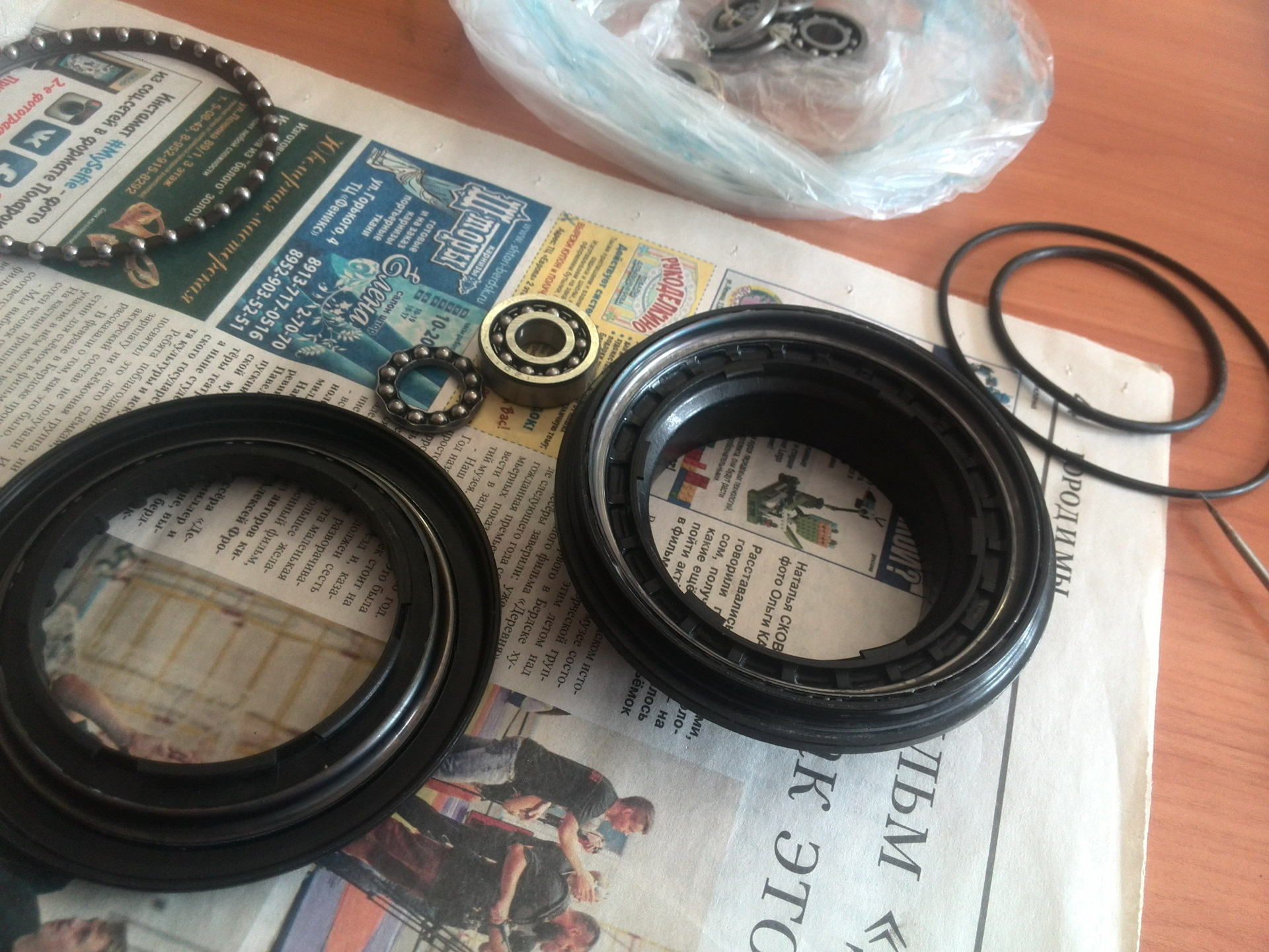

После замены передних стоек заметил какой-то звук при повороте руля на ходу. На месте проявлялся редко. Решил что это рассыпался опорный подшипник. Нашёл два своих старых подшипника (их я снял пару лет назад) и вскрыл. Показалось что будет неплохо добавить в него шариков и вместо 35 родных с сепаратором собрал подшипник с 61 шариком и без сепаратора. Шарики взял из Российских подшипников диаметром 4,7мм. Так же приклеил металлические обоймы подшипников к пластиковым корпусам на герметик. Иначе металлические обоймы, особенно большие шевелились в пластиковых корпусах примерно на 0,5-1 мм. Так же дополнительно одел на подшипники снаружи и внутри по резиновому кольцу для защиты от пыли и грязи. Посмотрим как такой опорник себя поведёт.

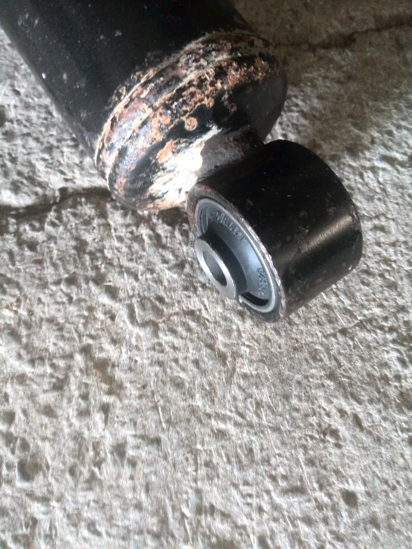

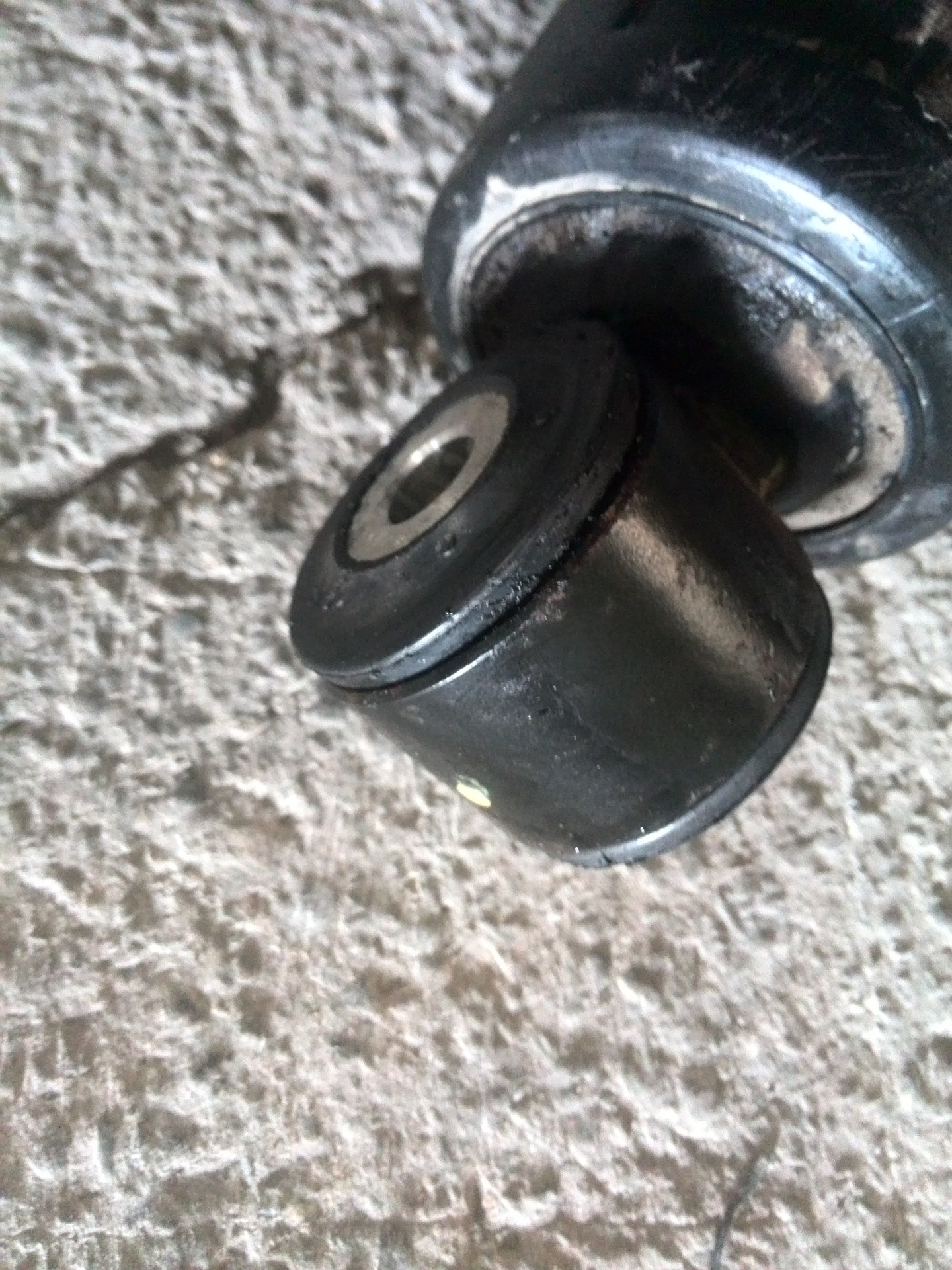

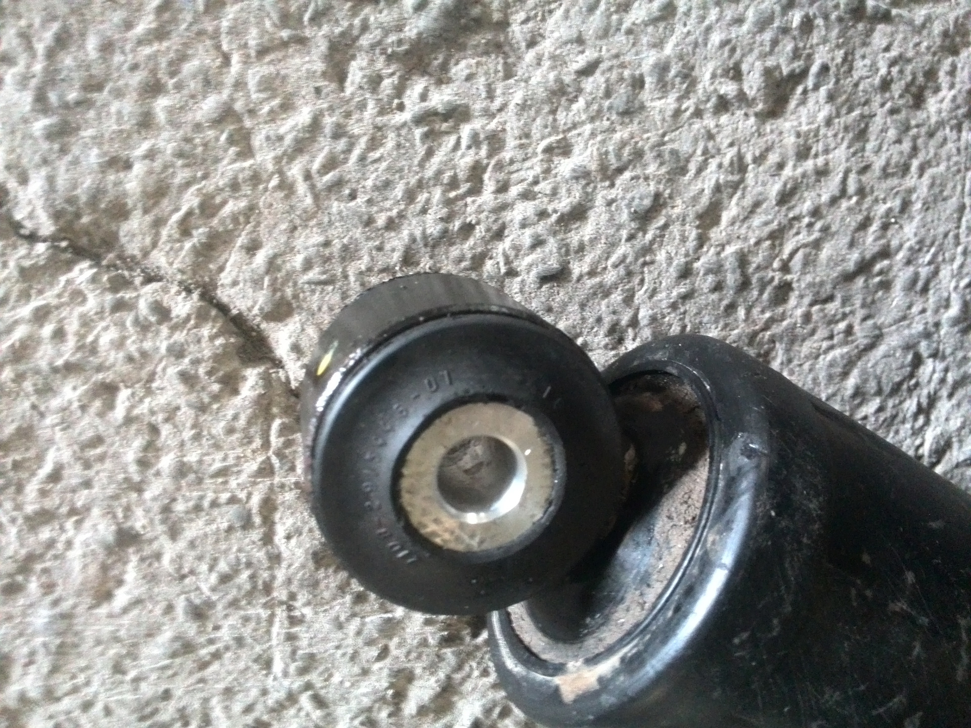

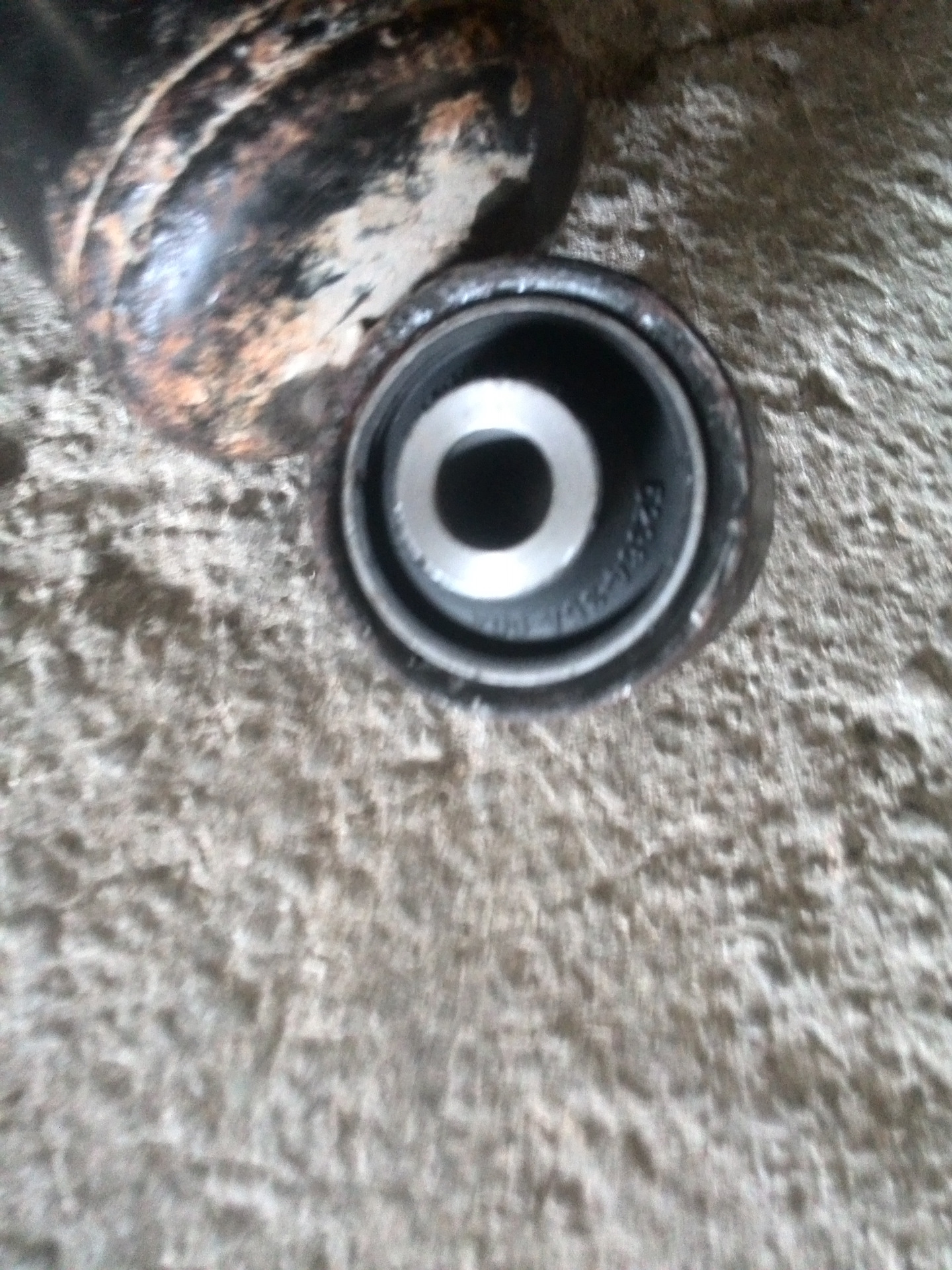

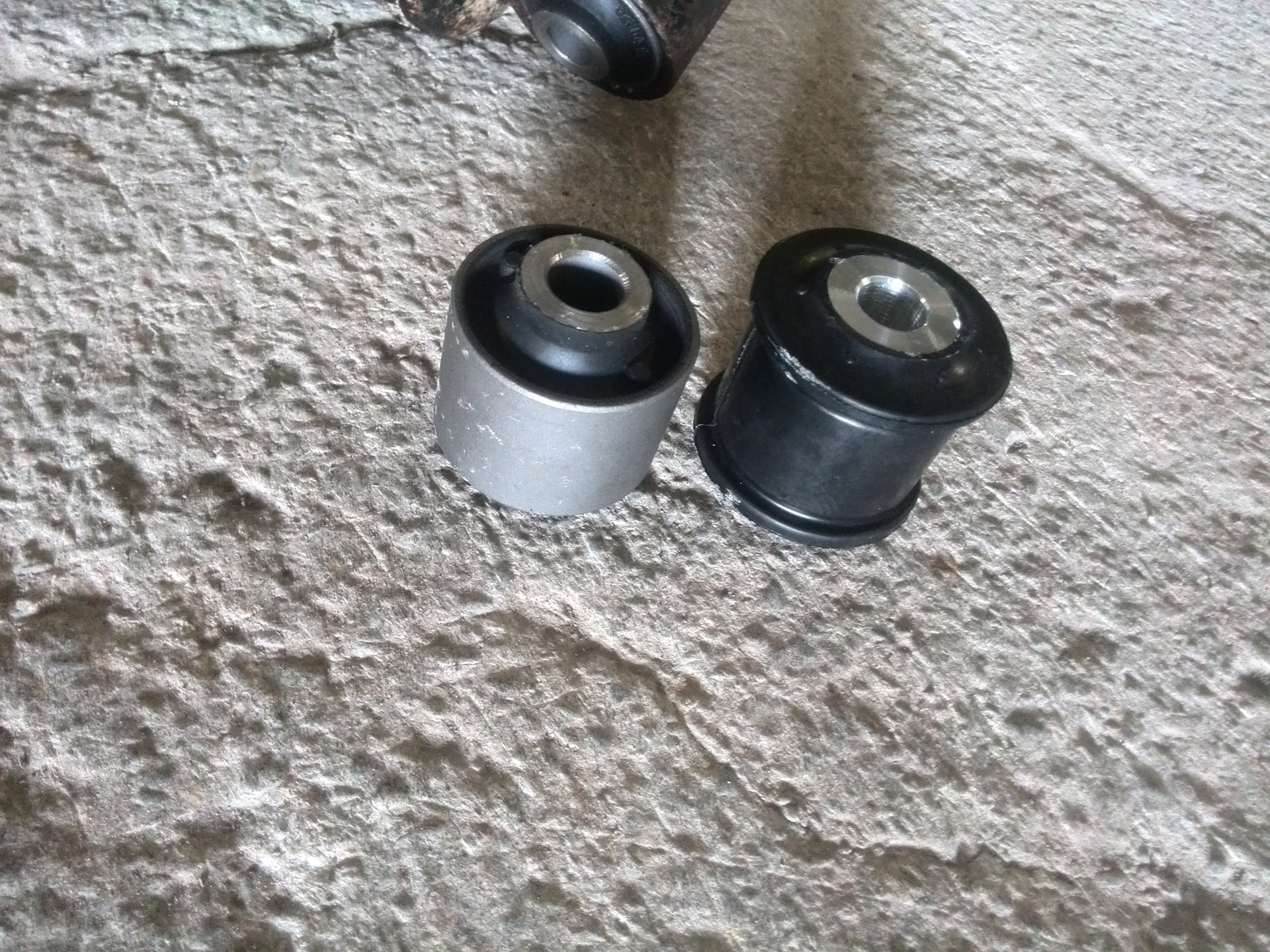

В поисках бряков на малой скорости поменял сайленблоки в задних амортизаторах (Нивоматах). Сначала заказал Febestовские, но их сняли с поставки. Решил подбирать. Вниз поставил от рычагов Хонды Цивик RBI O252013, вверх поставил от задних амортизаторов ВАЗ-2108. Оба сайлентблока длиной по внутренней втулке 50мм которую токарь уменьшил до 42,5мм. ВАЗовский без наружной обоймы и с алюминиевой внутренней втулкой.
Катаюсь второй день. Пока кажется что лишние звуки пропали. Посмотрим что будет дальше.

Что за резиновые кольца? Шарики только на смазке? Вообще без обоймы?
Кольца оказались лишними, их лучше не ставить. Шарики налеплены на обойму, которая предварительно приклеена на герметик к корпусу опоры.
Как ходят сайлентблоки?
Я снял те амортизаторы т.к. подвернулись за недорого от С145. Не помню сколько они пробежали с данными сайлентблоками, думаю не больше 10т.км. При снятии сайлентблоки были живые.
Саленблоки в нивоматах прошли не меньше 5000 — все целые. Только жесче они оригинальных получились.

Еще читал, что подкладывают резинку плоскую, как пыльник, чтобы грязь меньше летела. Мне кажется, что если их раз в 2-3 года инспектировать, то они будут работать вечно: защиты от грязи нет никакой.
Согласен, обоймы металлические толщиной с миллиметр. Думал не каленые даже. Нет, оказались закалены нормально.
