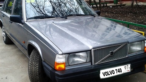

наконец то завершил восстановление проводки с левой стороны. провода идущие в никуда собраны вместе. провода с поврежденной изоляцией заменены. убитые соединительные клеммы (фишки) заменены. провода загофрировал. прозвонка показывает что все в норме, на днях буду уже проверять в боевом режиме, на всякий случай достал огнетушитель из багажника :)
так же заменил прокладку впускного коллектора, промазав её красным, высокотемпературным герметиком.
