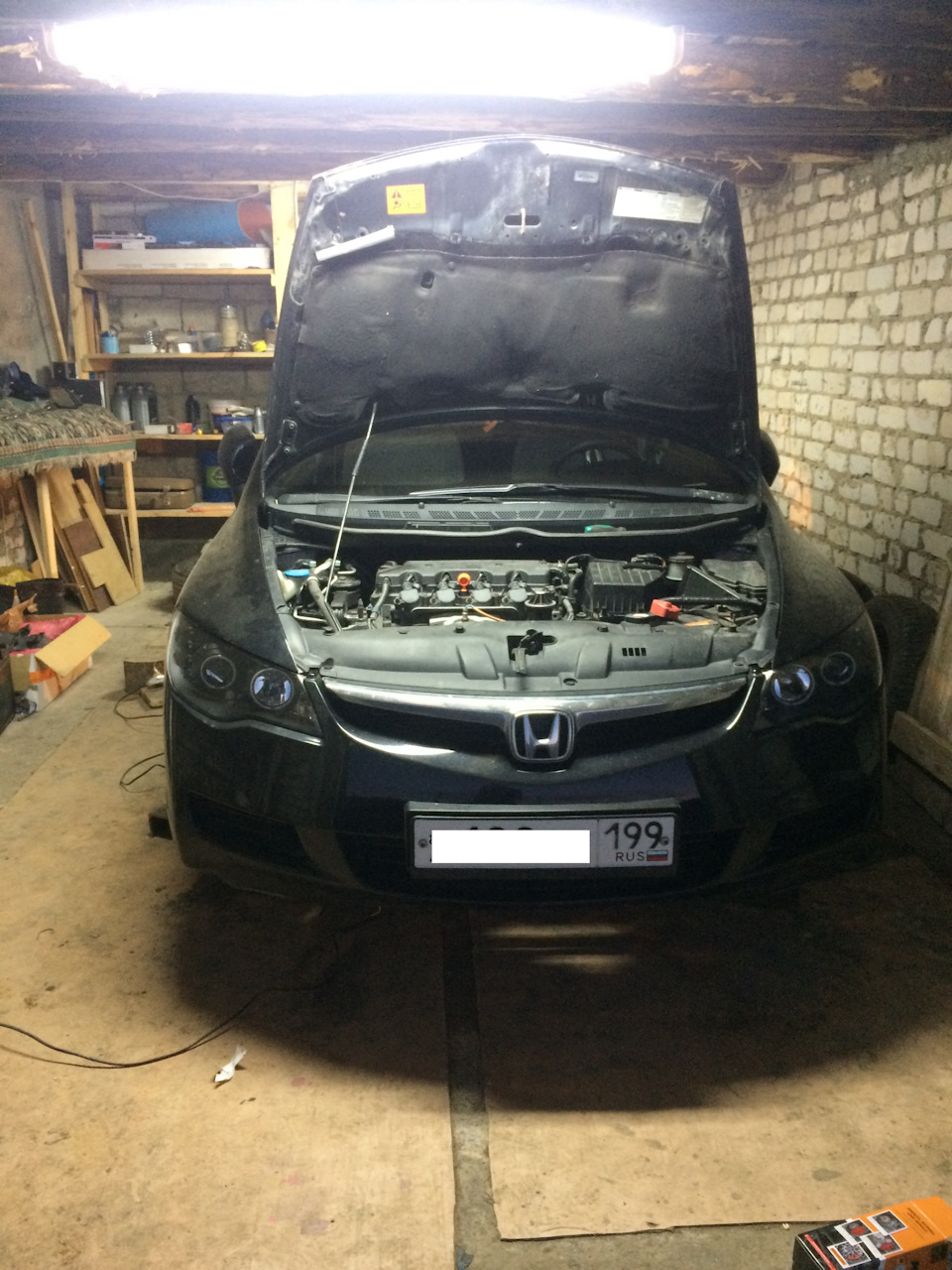

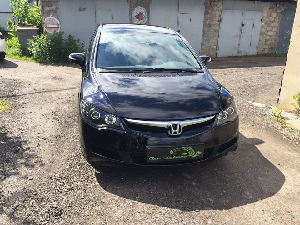

2) Заменил масло и фильтр в двиге 0W20, спасибо Лехе diak13 за проделанную работу.
3) Установил недавно приобретенные фары BMW Style, удалив блоки розжига и ксеноновые лампы и заменив все это дело на галоген. В ближнем Koito whitebeam iii H7, в дальний поставил Osram H1 4200K Cool Blue Intense.
Доволен как слон новыми фарами! Одним словом прозрел и огромный камень с плеч свалился, как меня напрягал ближний свет в штатных фарах, стояли те же самые Koito whitebeam iii только другой цоколь. Отдельное спасибо за пост nikit100 по установке оптики www.drive2.ru/l/1472204/, Никит без тебя бы потратил уйму времени, спасибо за такие посты!

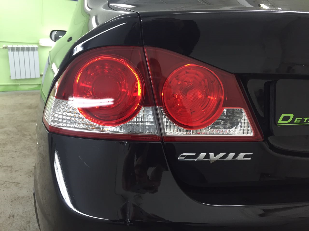

5) Ну и напоследок отдал на полировку сивку в студию Detailing Room www.drive2.ru/o/Detailingroom#photos, у ребят сейчас проходит акция Среднеабразивная полировка кузова + защитный состав Ceramic Pro Light всего за 10тр.
Результатом доволен, сивка освежилась, помолодела) Отдельное спасибо Денису за теплый прием и за подарки)
