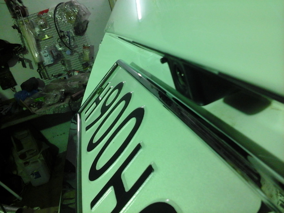

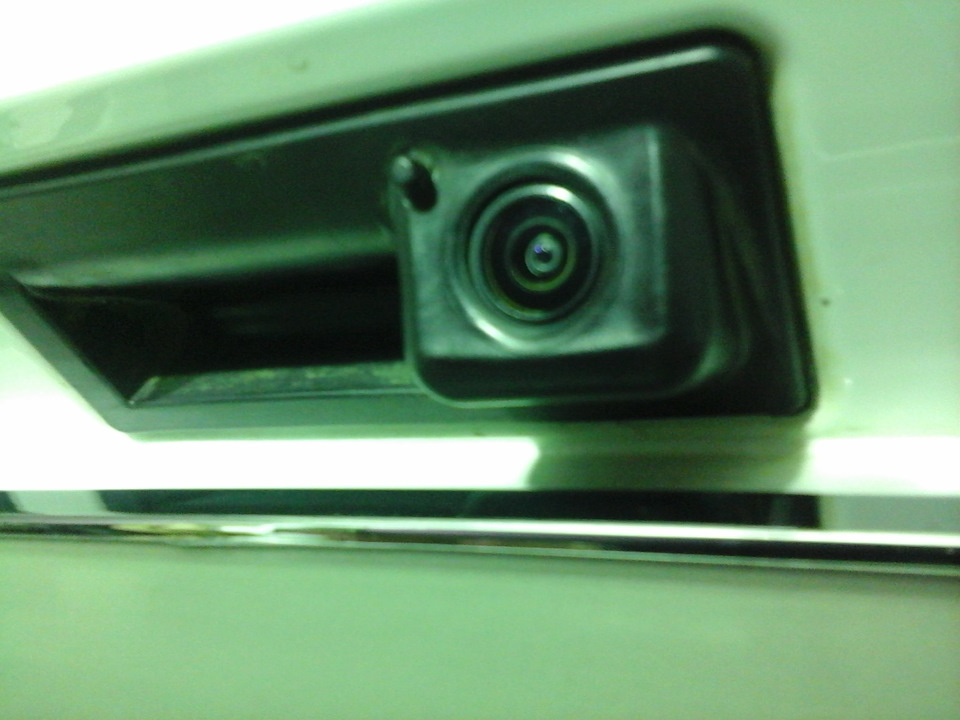

Добрый день уважаемые гости моего блога. Сегодня хочу поделиться с вами радостной новостью, на машину наконец-то установлен омыватель камеры заднего вида. Думаю, многие владельцы VAG столкнулись с той же проблемой что и я, а именно вечно засранная камера заднего вида. Не знаю, что было в голове у инженеров VAG, которые догадались сделать внешнюю камеру, но не догадались поставить механизм по отчистке линзы от грязи (привет автомобили марок Porsche, Audi, VW). Особенно заметна эта проблема весной, зимой и осенью, когда дороги покрыты грязью и могут регулярно идти дожди. Многие либо забивают на грязную камеру и ей не пользуются (хотя это очень глупо), либо постоянно ходят и протирают ее (как делал я). Но у второго способа есть несколько побочных эффектов.
1) Надо постоянно выходить на улицу, хотя там может быть снег или дождь.
2) Обязательно испачкаешь руки, пока будешь протирать камеру.
3) Специальное покрытые на линзе камеры через какое-то время начинает стираться, и качество картинки становится хуже.
4) Да и в целом — это стремно, когда ты должен идти и чистить камеру, прежде чем запарковаться.
В итоге, в один прекрасный момент мне надоело это терпеть, и я решил, что нужно ставить омыватель. Потратив пару дней на поиск комплектующих и одну ночь в гараже на реализацию идеи, проблема была решена. Теперь камеру можно в любой момент помыть прямо из салона машины.
Так что, если кому вдруг понадобиться установить омыватель на камеру заднего хода обращайтесь.
+ небольшое видео работы.

Получается не хуже заводской
В итоге как все было реализовано?
Подключением к омывателю заднего стекла, когда включаешь омыватель стекла заодно и омывается камера. Это если касается механизма как подключается и активируется, ну а сам омыватель это уже техническая работа, с разбором всей ручки и доработкой Ее.
Ну так и хотелось бы подробностей, что да как, желательно с фото)То что к омывателю стекла, это и так понятно.У меня туда же подключено, но сделано примитивно.Поэтому интересно как у Вас, просто есть готовые с омывателем.
я тоже хотел использовать изначально готовую ручку с омывателем, но ценник в 20+ руб. меня убедил в бесперспективности этой затеи.
Ну и цена увас в Казани на данную опцию.
Всмысле?
За ручку с омывателем 20+
Это мало или дорого не могу понять? Ручка без камеры вроде не продаётся. У ручки в сборе ценник около 27 или я не прав?
Очень дорого.
У меня данная опция 10 с работой.
Так же есть просто ручки, без камер.
Ринат, приветствую, а ты переставляешь камеру существующую, или ставишь новую? Обратный кклапан устанавливается? 10 тыс с работой — конечно заманчиво. "Апгрейд" просит больше
Меняю только корпус, камера остаётся старая. Тройники использую с обратным клапаном.

проще камеру готовую поставить с омывайкой без всяких доработок =10.000р
проще с ебея заказать корпус камеры с омывайкой и перекинуть камеру))) я себе сегодня тоже заколхозил омыватель, только вот немного накосячил когда отверстие под омыватель делал((( так то все работает как надо…отчет еще не успел сделать
7VS
Чуть сложнее родную форсунку поставить всего 500 рублей выходит и 1 час времени.
