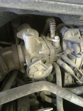

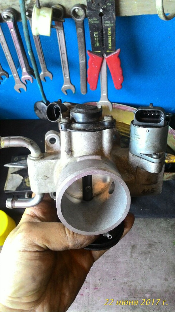

Как ни как а пробег уже перевалил за сотню а в дроссель ещё никто и никогда не лазил, нет я конечно брал спец. жидкость в аэрозоле для промывки но делал это на не снятом дросселе и на работающей машине, но это всё не то, и в последнее время с наступлением жары меня замучало подвисание оборотов при переключении с драйва на паркинг.
В итоге решил снять дроссель и хорошенько его помыть!
Откидываем минусовую клему с АКБ (для дальнейшей правильной калибровки датчиков)
Для снятия нам понадобятся:
— отвертка
— плоскогубцы
— трещетка с удлинителем и головкой на 10
— ( 1 болт М12) для того чтобы заткнуть трубку с антифризом.
— Жидкость в баллоне для чистки карбюраторов

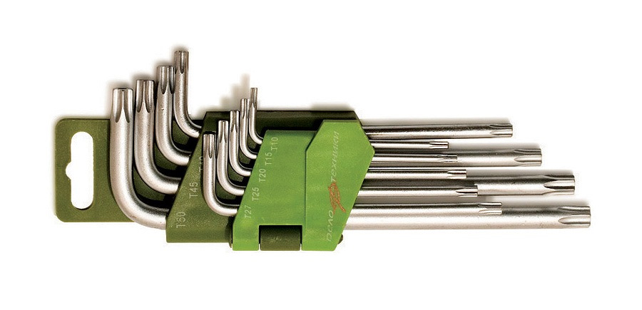

— набор шестигранных ключей (звездочка torx)

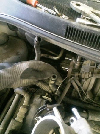

Отпускаем отвёрткой хомут который держит гофру на дросселе (от воздухана можно не откидывать, он мешать не будет.

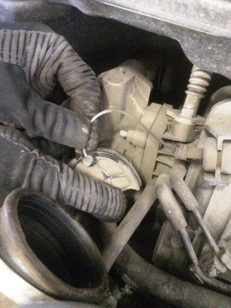

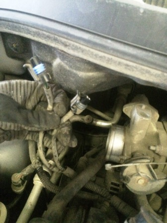

Далее нам нужно откинуть трос газа, для этого крутим колесо акселератора и уменьшаем натяжение тросика газа, затем просто вытаскиваем тросик газа из дроссельной заслонки.
После этого откидываем разьём с РХХ и чуть ниже ещё один разьём с ДПДЗ .

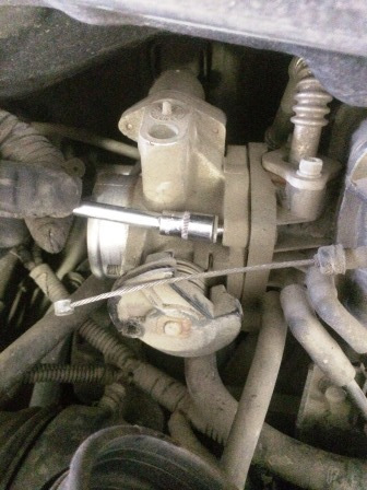

Далее берем трещетку с головкой на 10" и начинаем откручиваем дроссельную заслонку, сверху 2 гайки снизу 2 болта, в помощь придёт тонкий удлинитель.

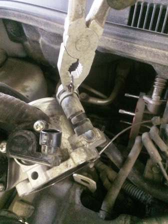

Дальше тянем заслонку на себя, нам остаётся откинуть 2 шланга через которые проходит О.Ж.
Берем плоскогубцы сжимаем хомут и оттягиваем его в низ, здесь будьте осторожны! Как только вы откините шланг сразу же потечёт антифриз (я потерял около литра) поэтому берем заранее подготовленный болт М12 и вставляем его в наш шланг! После снимаем второй шланг там антифриза быть не должно !

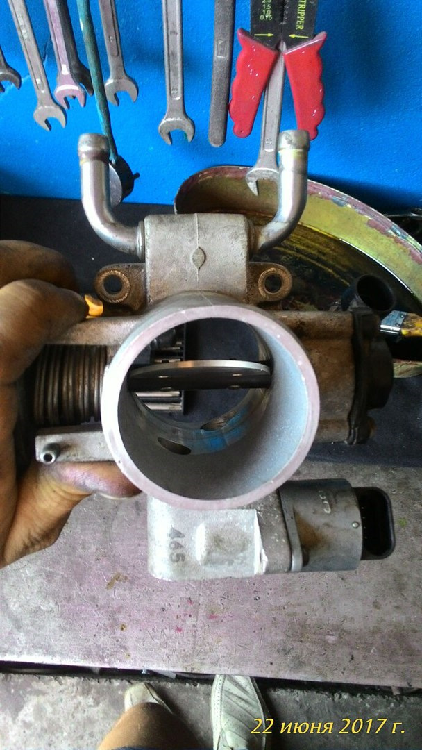

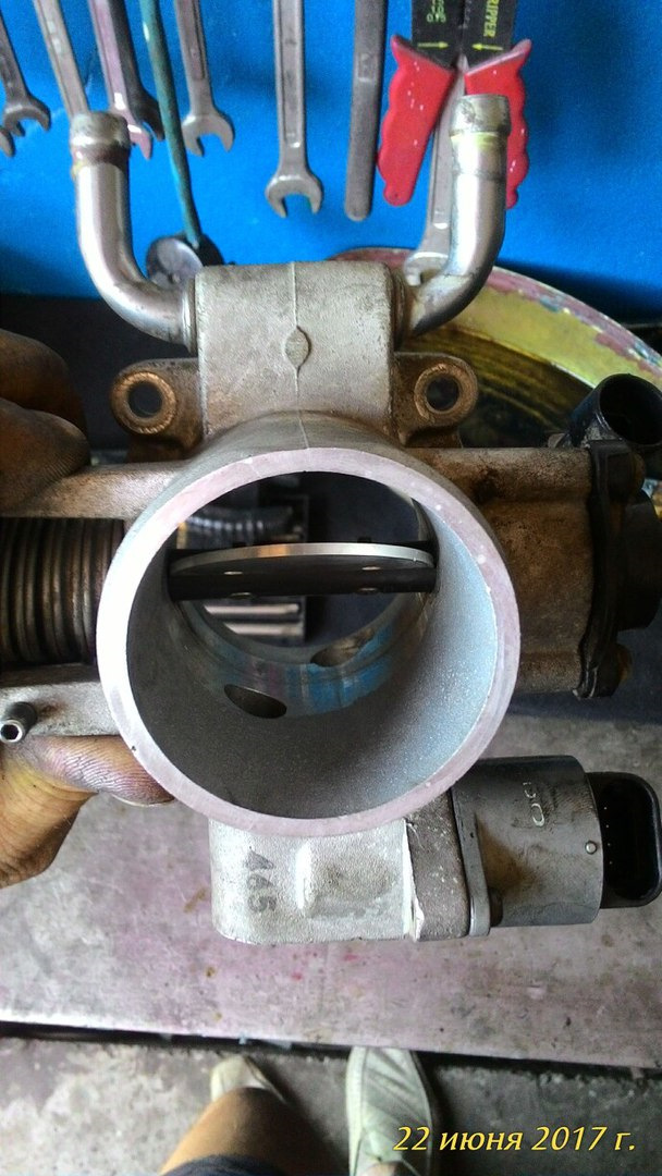

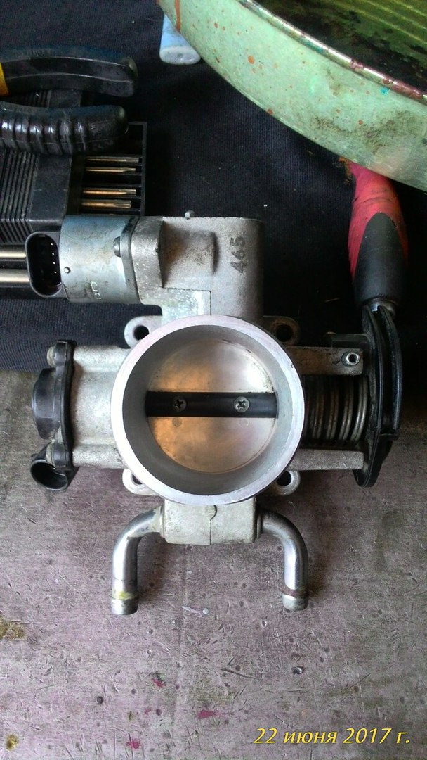

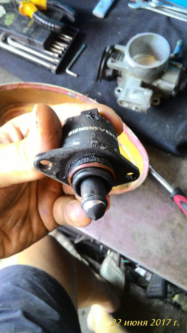

Всё, дроссель в руках теперь раскручиваем 2 болта на ДПДЗ и 2 болта на РХХ снимаем их и идём чистить дроссель!
(болты там под шестигранный ключ -torx)
Очиститель я купил Манол и промыл весь дроссель с его помощью.
Теперь блестит как у кота "ИИЧКИ" )))
Теперь когда у нас появился доступ к впускному коллектору который тоже прилично засран берем очиститель карб. и хорошо всё там заливаем, а потом тряпочкой вычищаем.

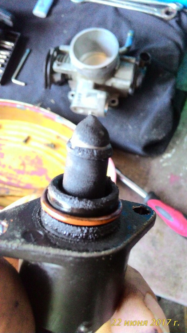

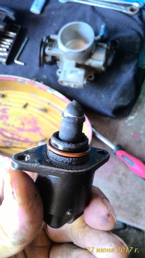

Регулятор ХХ был оочень грязный…
(ПЕРЕД ЕГО ЧИСТКОЙ НЕ ЗАБУДЬТЕ СНЯТЬ РЕЗИНОВОЕ УПЛОТНИТЕЛЬНОЕ КОЛЕЧКО !)
Сборка в обратной последовательности.
По итогу чистки, при первом запуске обороты подскочили до 3х тыс и потом с каждой секундой медленно стали падать и машина начала настраиваться на нормальную работу, в конце обороты упали до 800 и стали стабильны, при переключении передач обороты моментально уходят до положенных 800 и двигатель стабильно работает .
Поэтому можно считать что чистка помогла !
Всем бобра!

При снятии дроссельной заслонки, прокладки не оказалось. Поставил также без прокладки.
Перед запуском двигателя выдержал 15 секунд (повернув ключ) и завел.
Обороты поднялись до 1500 и втечение 5 минут опустились до 600.
Ничего не адаптировал (программно).
Пока обороты не плавают, не глохнет.
Буду наблюдать.
В мануале про дроссель, особо ничего не написано. Я пока сделал так- от заклинивания сделал четверть оборота винтом, и установил ДПДЗ на о.48в . Пока работает, а там будет видно.
Ведь, как я понимаю, этот винт держит какой-то заводской зазор, точнее, на какие-то доли мм дроссель должен быть приоткрыт в нулевом положении.
Если полностью откручиваю винт, дроссельная заслонка клиниться.
нужно мануал читать, попробуй пол оборота сделать а дпдз уже дальше выставит её

А скажи ещё, дроссель адаптируется на 1.5 или нет, из-за того что он механический?
сам дроссель адаптировать не нужно, только дпдз
Но дпдз адаптируется мозгами сам, правильно?
да, но для того что бы он заново откалибровался нужно скидывать клеммы с акб.

Потерял ты литр антифриза из за того что не сбросил давление. Нужно было крышку бачка открутить перед всей процедурой))
крышка была откручена перед процедурой !но антифриз всё равно хлестал как бешеный !
Странно тогда, ведь даже сам дроссельный узел с шлангами выше чем вся магистраль с антифризом.
странно но факт, тоже был удивлён когда он так лихо полился)
