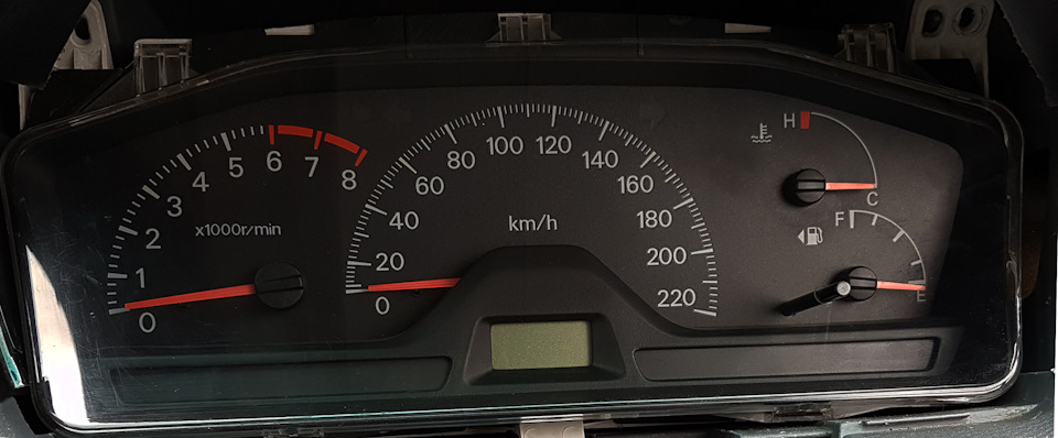

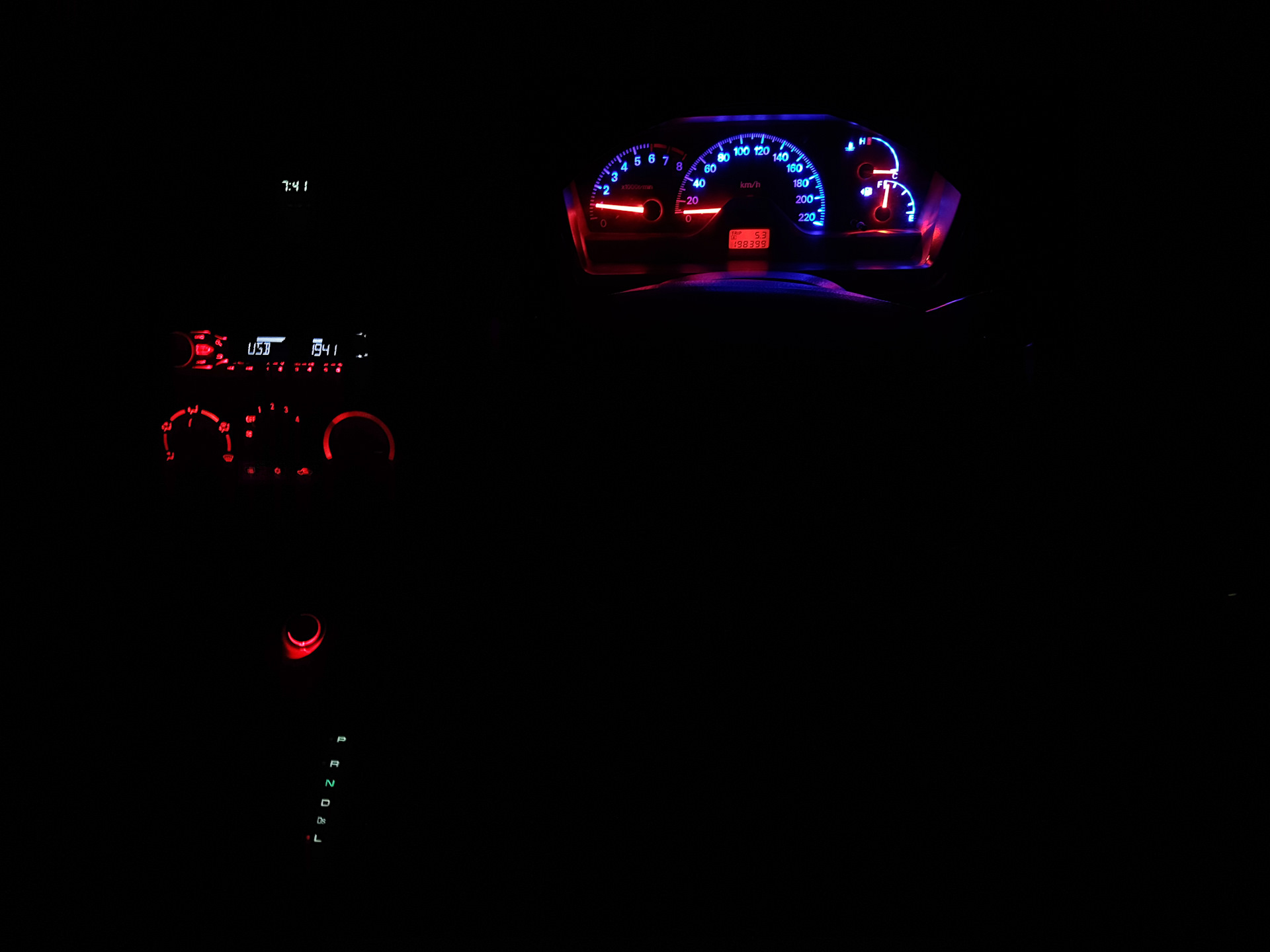

С машиной мне досталась приборка от европейки с МКПП. К тому же подсветка была заколхожена — платы с синими светодиодами, яркость которых соизмерима с ксеноном.
Отсутствие индикации выбранного режима КПП тоже не добавляло комфорта.

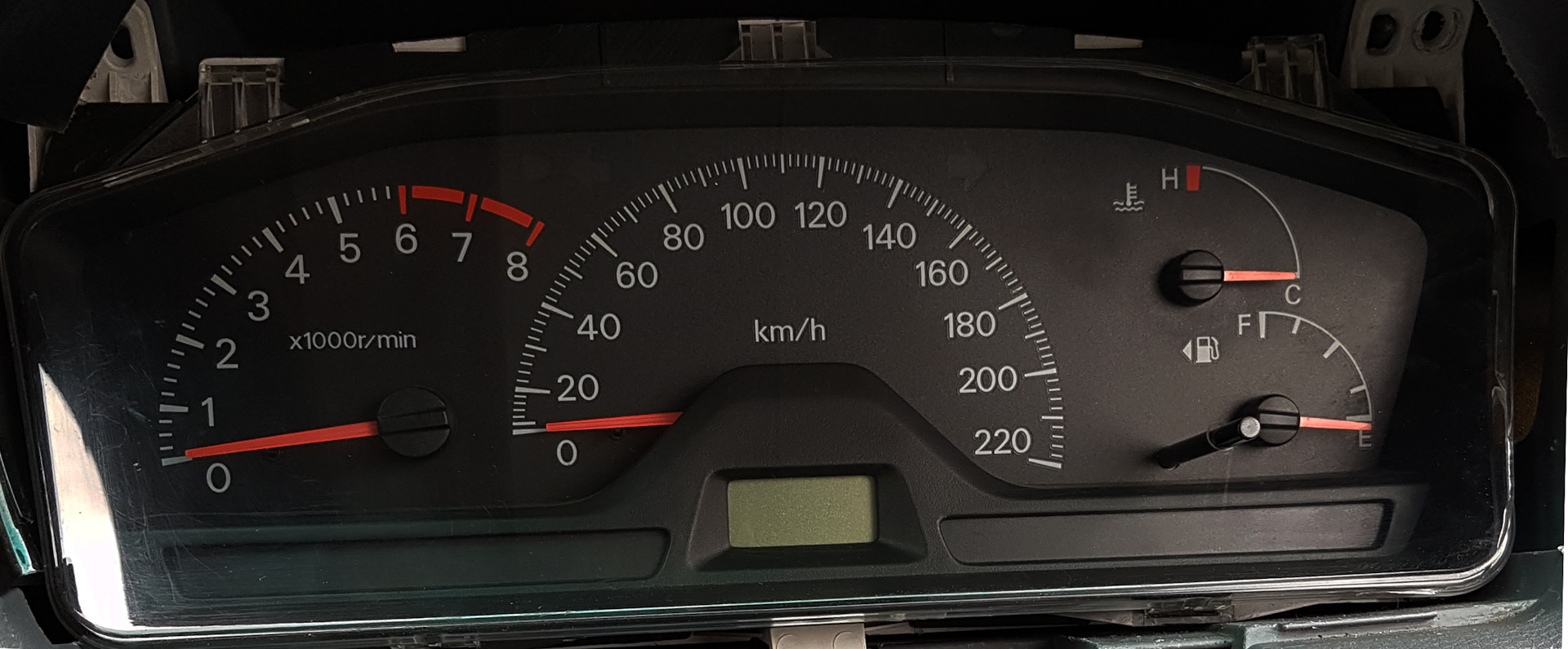

Решил искать версию для вариатора. Приборку мне продал Kirasin1990.
Исходя из беседы, косяк был один — нет одного из трех креплений. По факту оказалась пропаянная дорожка индикатора АКБ, отсутствие бокового крепления корпуса и дисплей с артефактами.
Если на первые три пункта мне плевать, то с проблемным дисплеем мириться не вариант. При суточном пробеге свыше 20км рядом с первой цифрой появлялась ее неполная копия. При достижении 110км на дисплее было 010.
Пришлось разбирать приборку и смотреть в чем причина.
Как оказалось, тот кто разбирал приборку ранее, при сборке допустил ошибку — две ножки дисплея запутались и попали в одно гнездо. После правильной установки все заработало, как надо.
А ведь перед покупкой уточнял, не лазил ли кто в эту приборку…надоело исправлять чужое рукожопство.

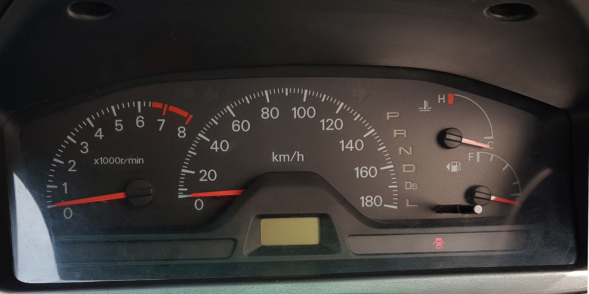

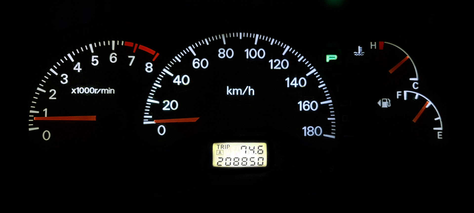

Перед установкой заменил лампочки подсветки на белые светодиоды.
Теперь ночью глаза не устают и на один раздражитель в машине меньше.
Остается только разобраться с показаниями уровня топлива…
