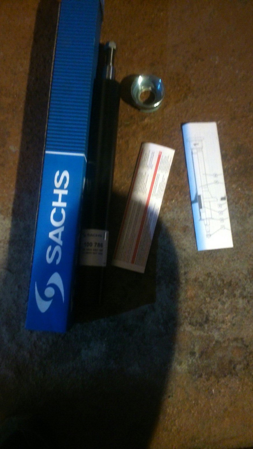

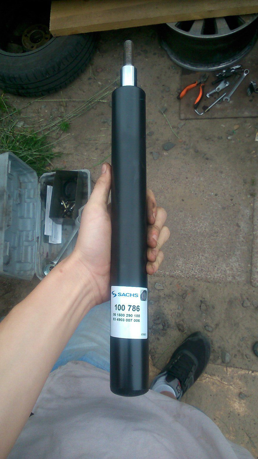

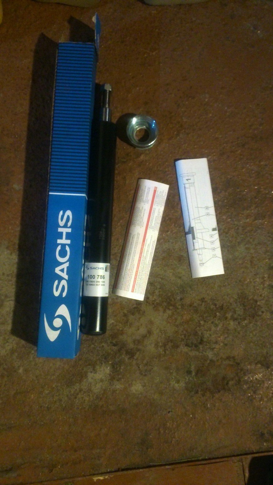

Доброго времени суток, друзья! Таки добрался до стоек, которые почти неделю лежали и ждали своего часа.
Стойки брал SACH TOURING. По деньгам вышло 3700р за обе (1850 штука). Итак, перейдем к порядку замены:

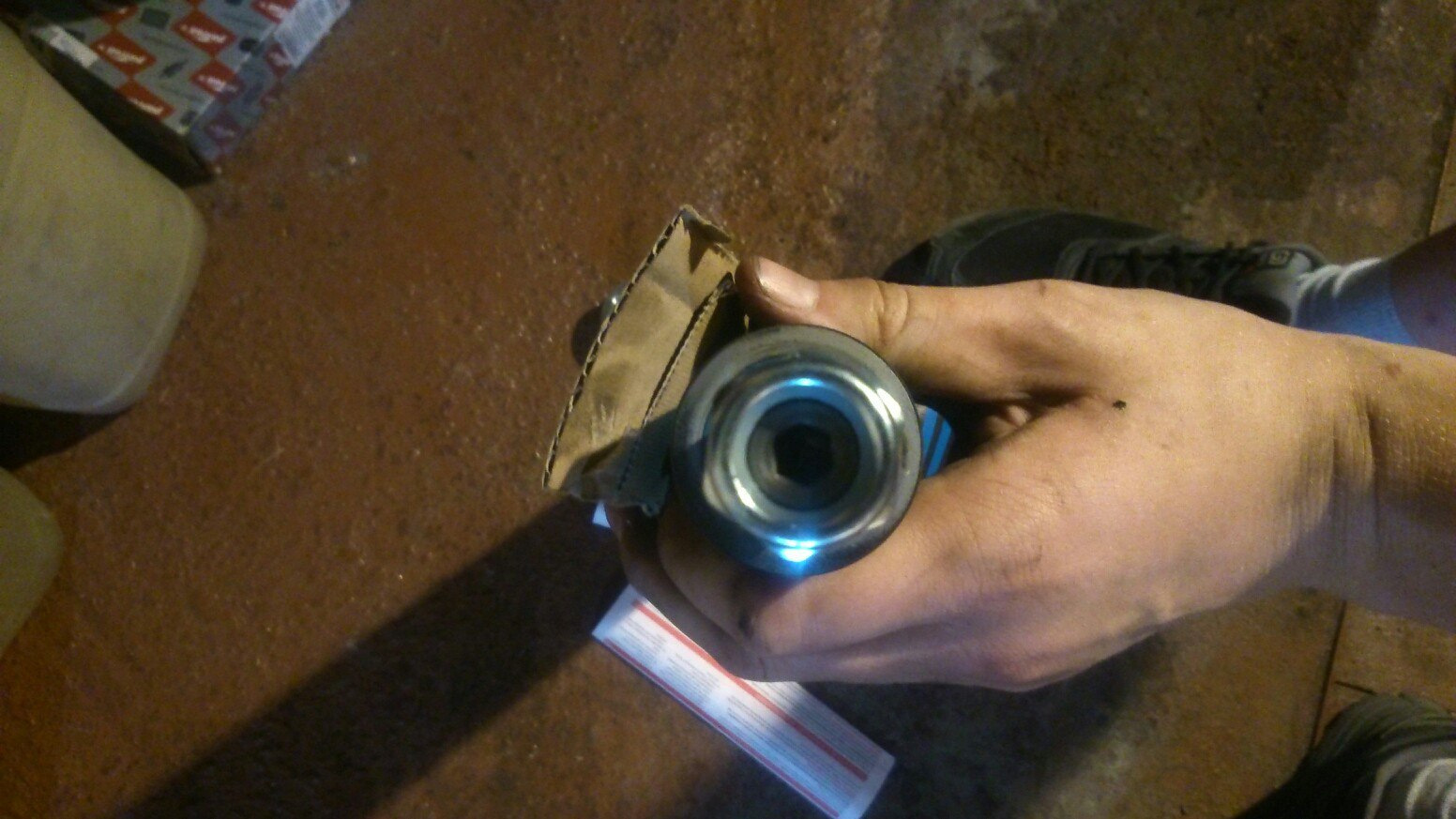

6)Теперь начинается самое веселое: нужно открутить гайку которая держит опорный подшипник на катридже аморта — если у вас все хорошо с резьбой на верхней части амморта (там где гайка на стакане стояла), то вам крупно повезло — вооружаетесь шестигранником на 6(кстати нужен будет чтобы гайку на стакане открутить) и приспособой чтоб гайку эту откручивать. В моем случае было следущее — шестигранником слизали грани внутри и он проскальзывал. Разбивали гайку на стакане и вытаскивали стойку так. Потом обрезали, высверливали и т.д. Короче куча гемора. Берегите ваши резьбы господа, берегите.

Ниже прикрепляю фото комплекта

У Вас слизало грани шестигранником в катридже (пункт 6) потому, что шестигранник должен быть не на 6, а на 7 мм, я тоже так попал, пришлось забивать молотком биту torx Т45, и тогда открутил. Это я Вам на будущее, чтобы новый катридж не запороть.
Спасибо, учтем на будущее
