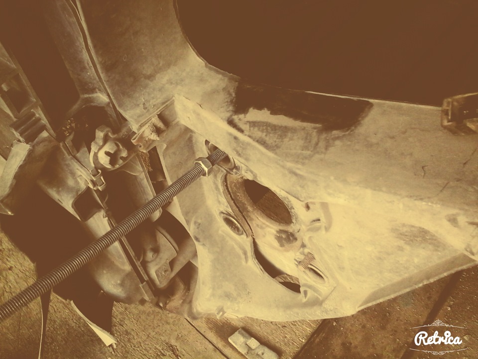

Ну вот незадача напрягал скрежет на горячую (на ХХ). Поднакопил финансов и начал разбирать выявлять причину!

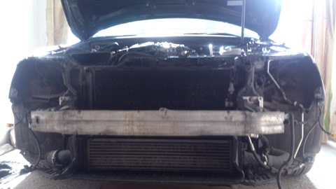

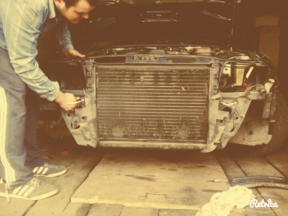

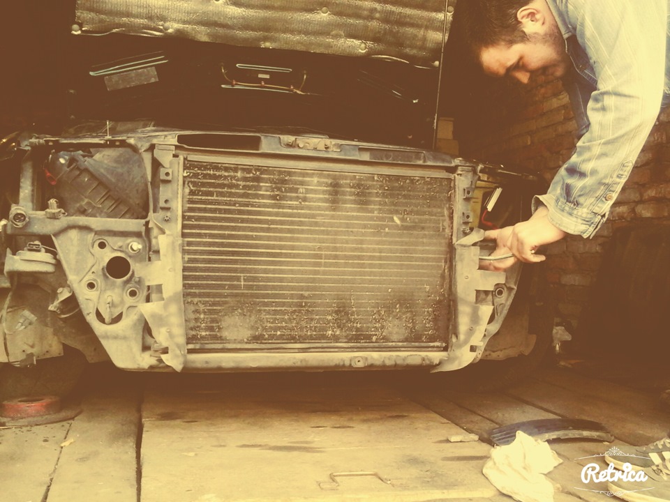

Может быть я не первый такой кто так делает. Но все же напишу для удобства и меньшей траты времени что б не снимать полностью морду! Я открутил все болты и на место их закрутил по шпилке и по ним на сколько дает длина шлангов охлаждения ее отодвинул! Место при достаточно что б ковырятся.

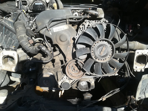

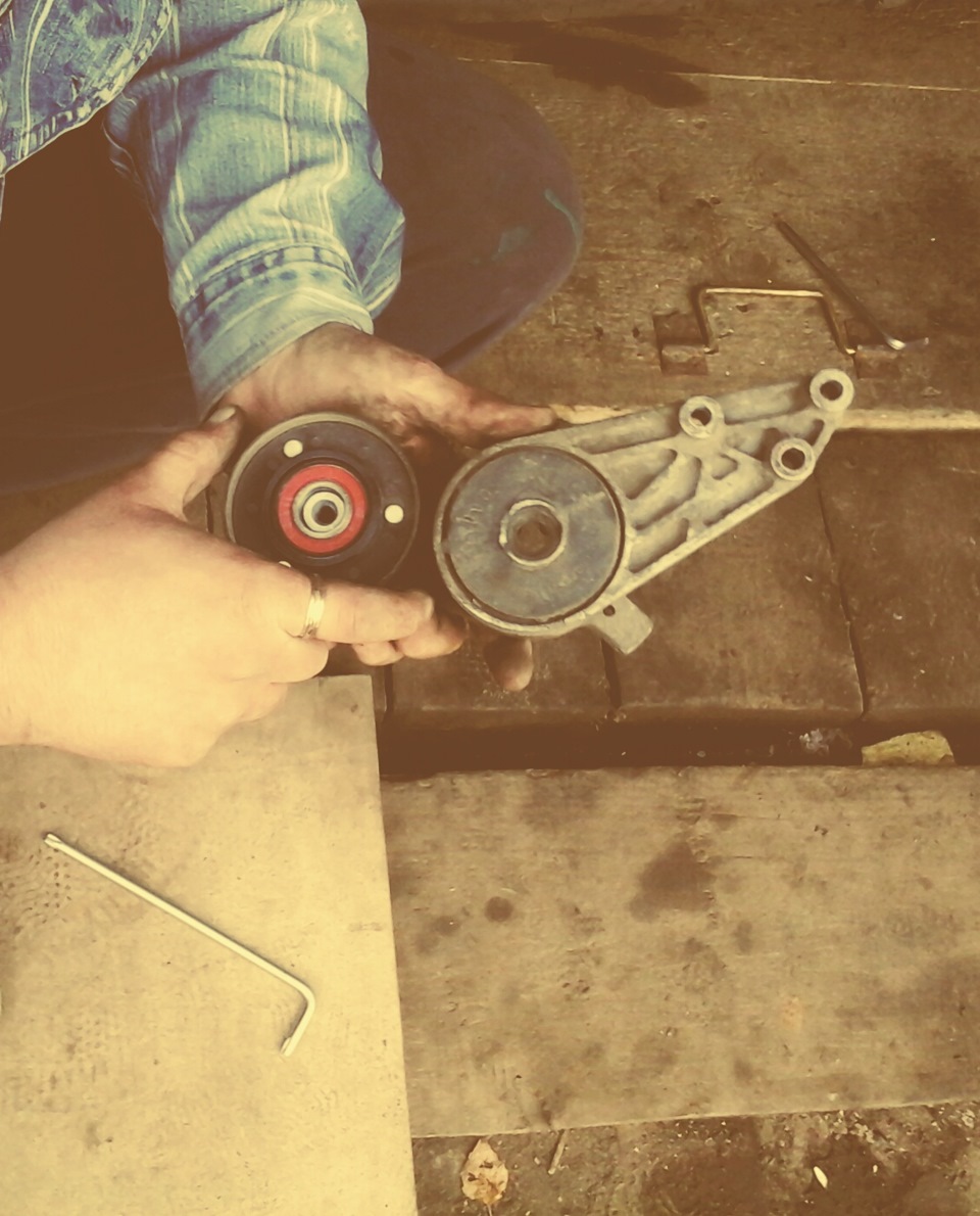

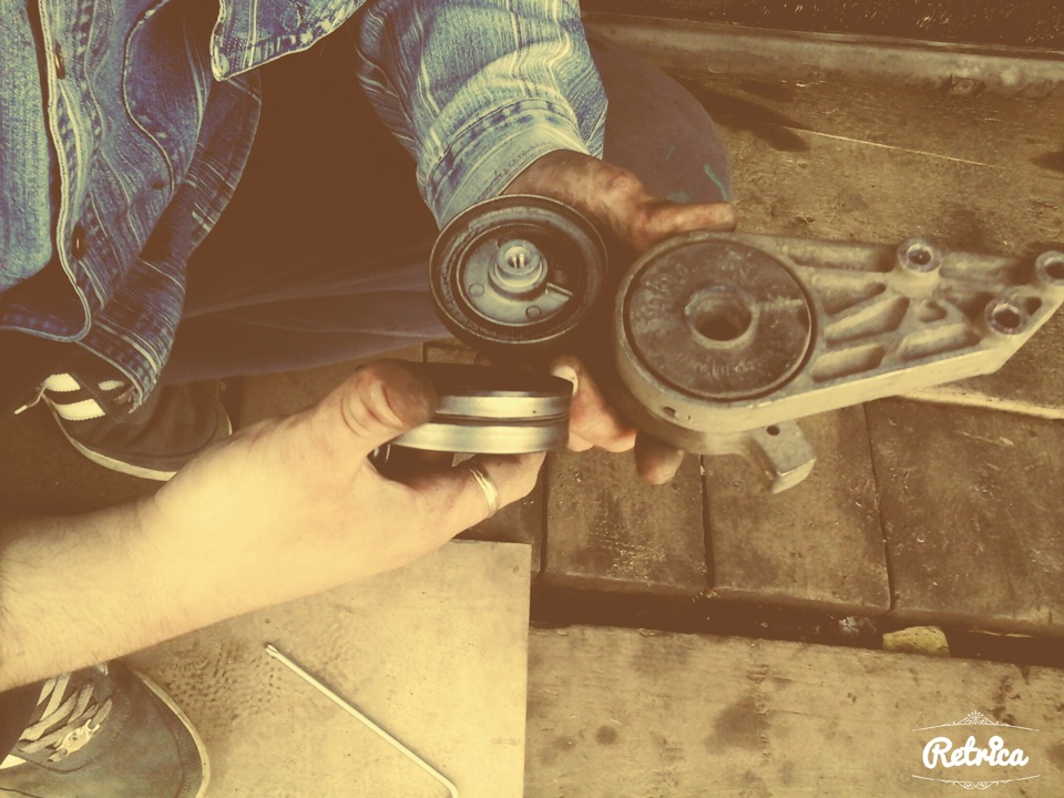

первым делом снял натяжитель т.к заранее купил подшипник на него
Потом сняв гениратор немного растроился т.к он еще работал но думаю до весны не отжил бы т.к подшипники гудели ужасно. Почему не слышно было гула от него не знаю наверно потому что прижат ремнем постоянно!

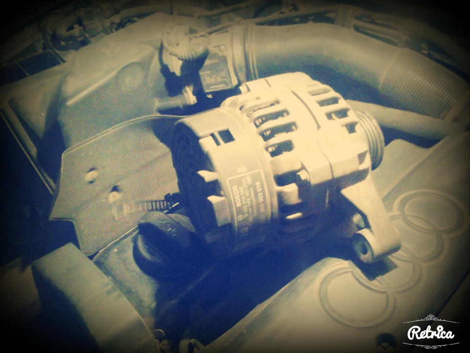

Звоню мужичку узнаю сколько оригинал б/у.
Он мне 2000 ну и я не долго думая с друганом к нему за генкой))
Забрал по году моложе чем мой. не подходил малый провод у меня на болту держится, а там фишка но я немного приколхочил взял паяльник и свой провод сделал тоже с фишкой! (Увы фоток в этот момент не делал)

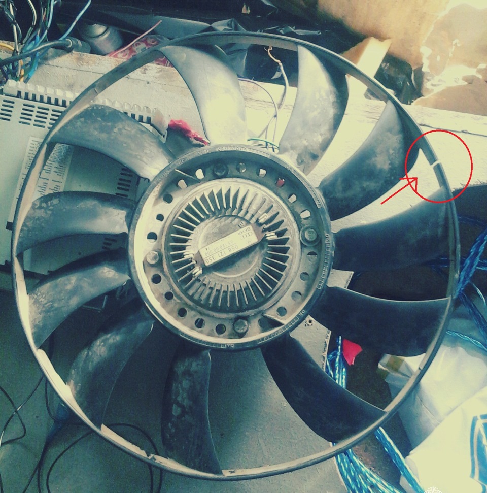

Когда снимал гениратор пришлось снять виска муфту покрутил повертел ее.В одном положении подклинивала и сам пропеллер в одном месте лопнутый был. Ну подумал раз полез уже надо поменять и его заодно! Опять звоним хорошему дядьке спрашиваем есть ли такое?! он меня радует сказав что есть да еще и тоже 2000)) Прям акция какая то была для меня в тот день!
Ну вот и все начал собирать все обратно! собрал, завел тишина и спокойствие что издовало скрежет так и не понял но раз пропал значит проблема исчерпана. Закрыл гараж и поехал довольный, грязный и уставший домой!

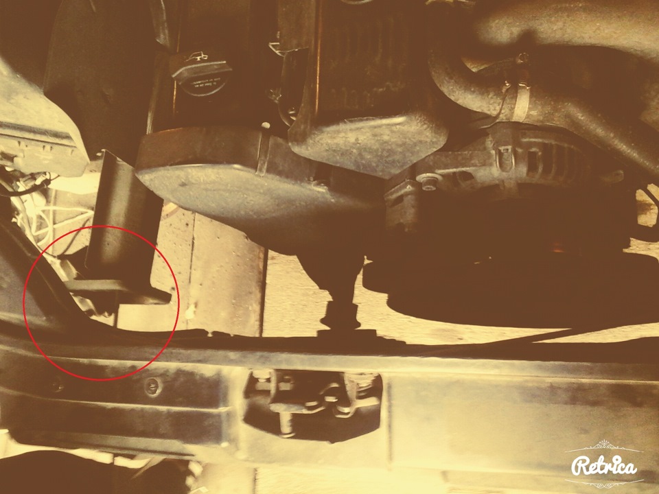

А зачем вы фары снимали? можно же без этого, я не снимал и все нормально отодвинулось на шпильках, и вискомуфту я не снимал что бы достать гену, тоже менял подшипники в ролике, и 2 подшипника в гене!
Фары снимал т.к их тоже разбирал!
крепления чуть разные! старый генератор крепился на болт с гайкой. болт вставлялся со стороны салона, а когда взял более новый генератор то там прям в кранштейне резьба была и пришлось вставлять болт со стороны виска муфты! надеюсь понял что я тут накалякал)
