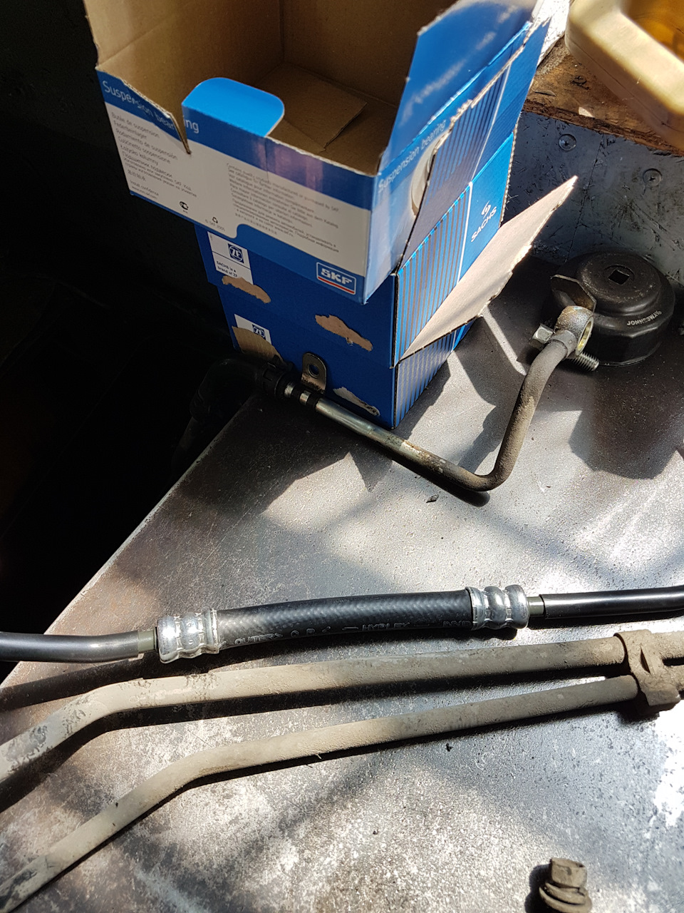

Спасибо огромное Игорю с СТО "ПЕРЕКРЕСТОК" г. Днепр! Это первый человек который при осмотре моей ходовой не сказал, что она идеальна, и мне не стоит с ней заморачиваться! А помог найти проблему стука при езде по неровной дороге!
Вот она!
Нужно было всего то заменить ремкомплект рулевой рейки, оказывается раньше в компании Субару данная особенность была признана дефектом и многим их меняли по гарантии.
Вот Вам их отличие по фото, сверху новая, снизу старая 3
код детали
Как меня раздражал этот стук при езде по нервной дороге я Вам передать не могу! Но теперь его нет и я счастлив!)))

… слушай, напиши уже что за ремкомплект трубок и почему из-за них был стук? Тут все заждались уже!:)))
Суббота, шашлык, баня))) извеняюсь что сразу не ответил. Ниже ответил в коментариях
Ок:))) Все эти трубки в одном ремкомплекте, с кодом на фото выше, все верно?
Да, все так и есть
Ок, спасибо.
Не пойму что за ремкомплект рулевой рейки. Похожи на трубки подачи масла.
Это и есть трубки подачи масла, но по номеру запчасти оно называется как ремкомплект рулевой. При поворотах колёс старые по неровной дороге между собой стучали, они были из метала. А у этих мягкая середина

Подробнее про трубки, в чем разница? Номер комплекта и сколько стоит, это на левый руль?
Цена около 50 баксов. Выше в комментариях уже дал ответ

Как замена трубок повлияла на стук? Или гремели сами трубки? Не совсем понял)
Если просто болтать рулем туда-сюда на стоячей не заведенной машине стук в рейке был раньше?
Стука раньше не было в рейке при рулежке стоя, и сейчас нет. Трубки бились между собой
