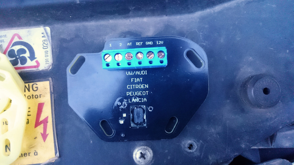

Заказывал тут, пришел за 2 недели.

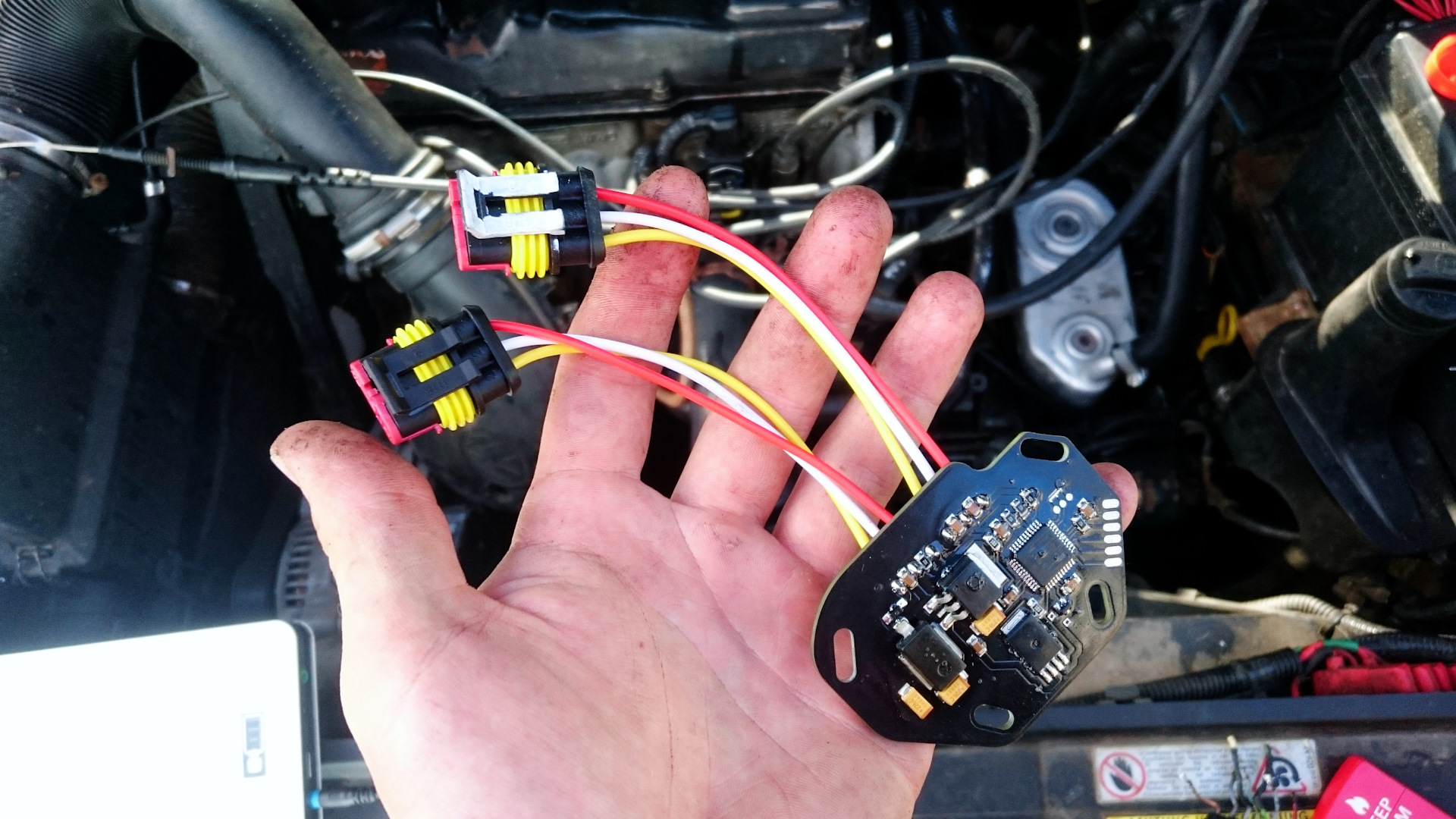

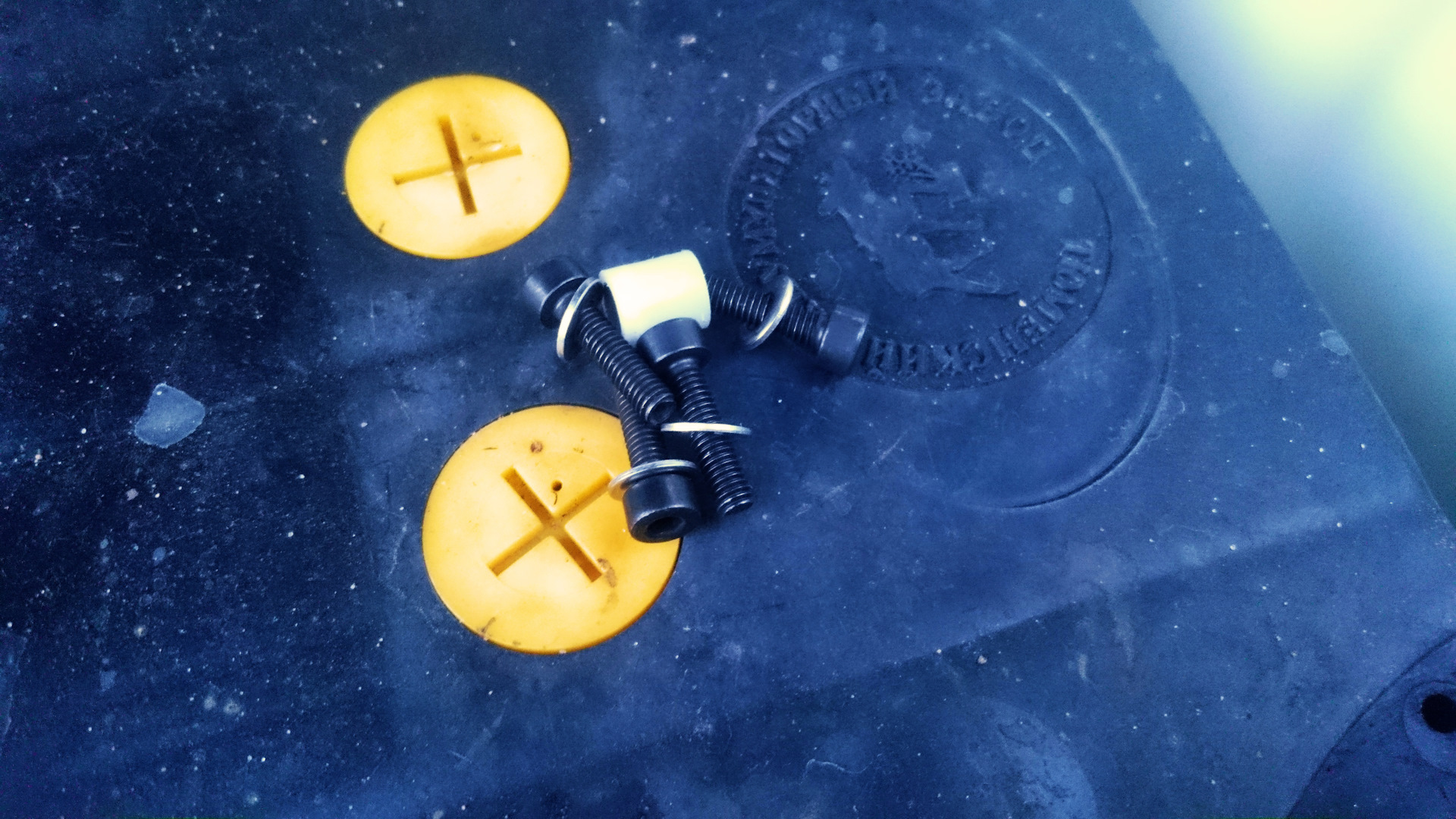

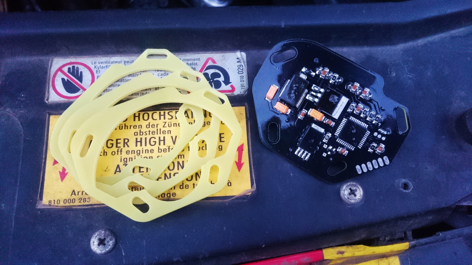

В комплекте сам датчик, втулка с магнитом на ось, 4 винта и 3 проставки. Сама плата залита лаком.

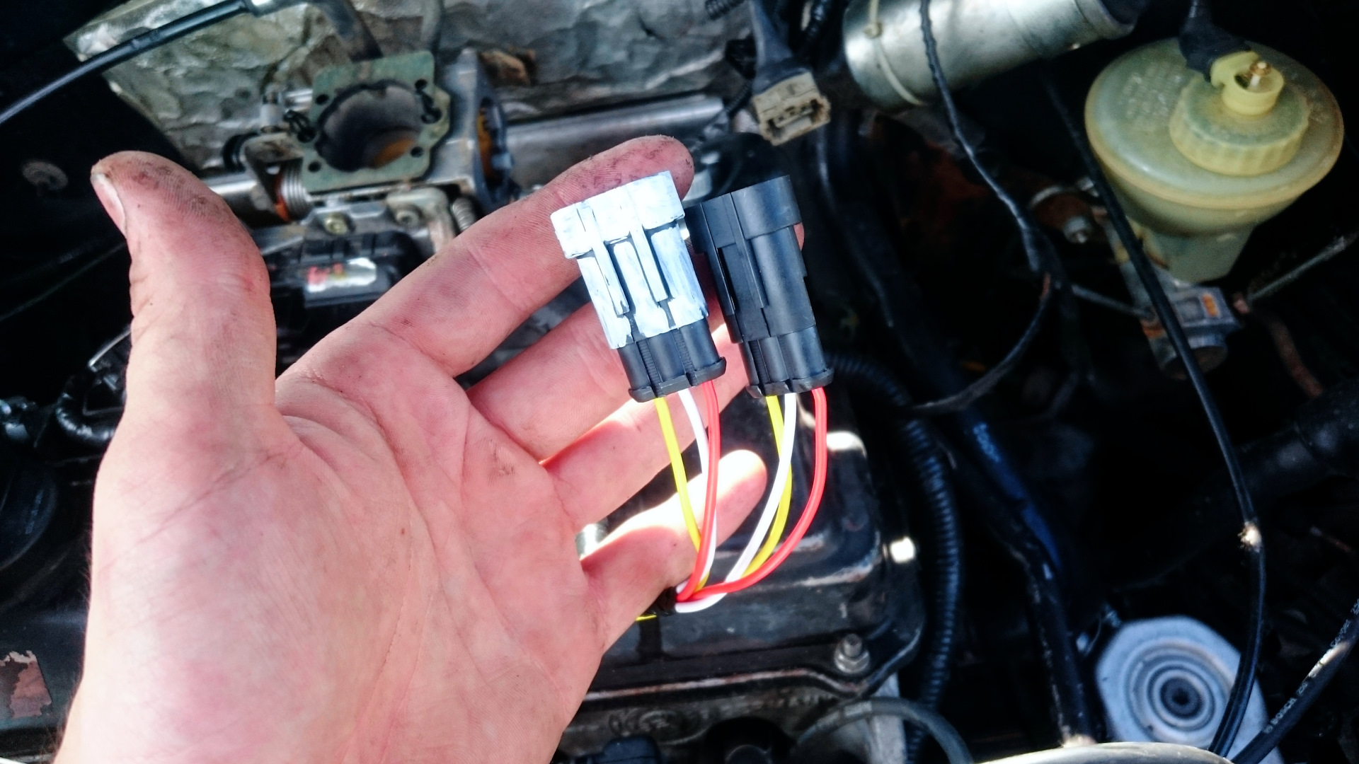

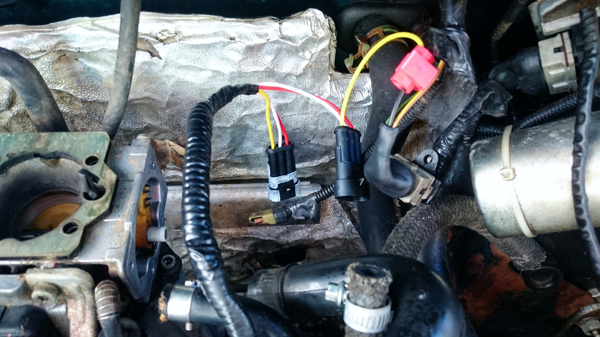

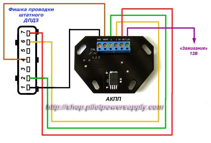

Т.к. сразу шестиконтактный разъем не нашел, воспользовался двумя трехконтактными (один пометил белым маркером, чтобы не ошибиться).
Подключается датчик согласно схеме, питание взял с катушки зажигания.
Порядок установки:
1. Подаем питание на датчик вдалеке от магнита (сбрасываем память положения).
2. Включаем зажигание и утапливаем шток рхх до тех пор, пока не заслонка не закроется полностью.
3. Снимаем фишку с рхх.

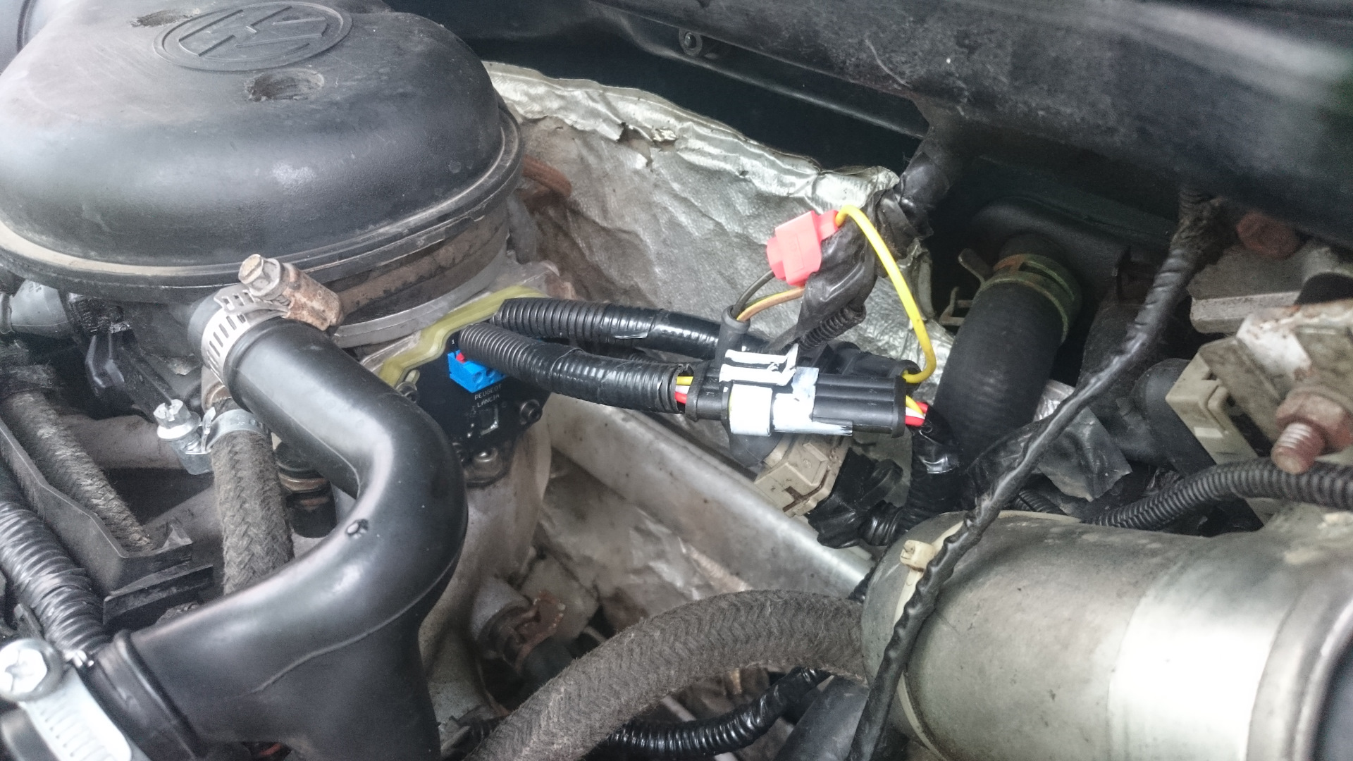

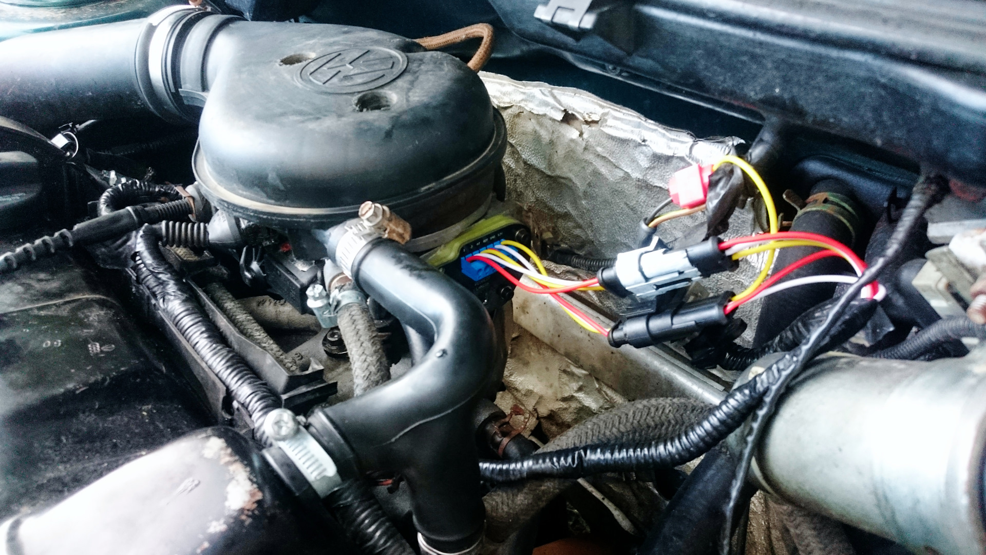

4. Устанавливаем втулку на ось и датчик на заслонку.
5. Включаем зажигание на 20 сек (устанавливаем новое значение нулевого положения заслонки).
Все. Собираем, заводим. В идеале потом сделать точную настройку поворотом датчика по показанием лямбды, но у меня эбу такие показания не выводят.
Но, в целом, отзыв на педаль стал лучше, в сравнении с двадцатипятилетним датчиком. Новых больше не производят и Pilot сейчас единственный в мире вариант.

а нельзя было отрезать родную фишку родную с проводки и проводку закрутить в датчик? чтоб с проводами так не колхозить. или по другому не вариант?
А как снимать? Я уже купил нормальные шестиконтактные разъёмы, но поставить руки не доходят пока
да нафига снимать) так резанул и всё)) и проводку просто вкрутить в датчик) и не нужно мудрить с разъемами) ну во всяком случае я так думаю сделать. Интересно как ведет себя датчик, глюки есть какие? а то мой родной помер. стоит китайский. думаю вот купить этот датчик
