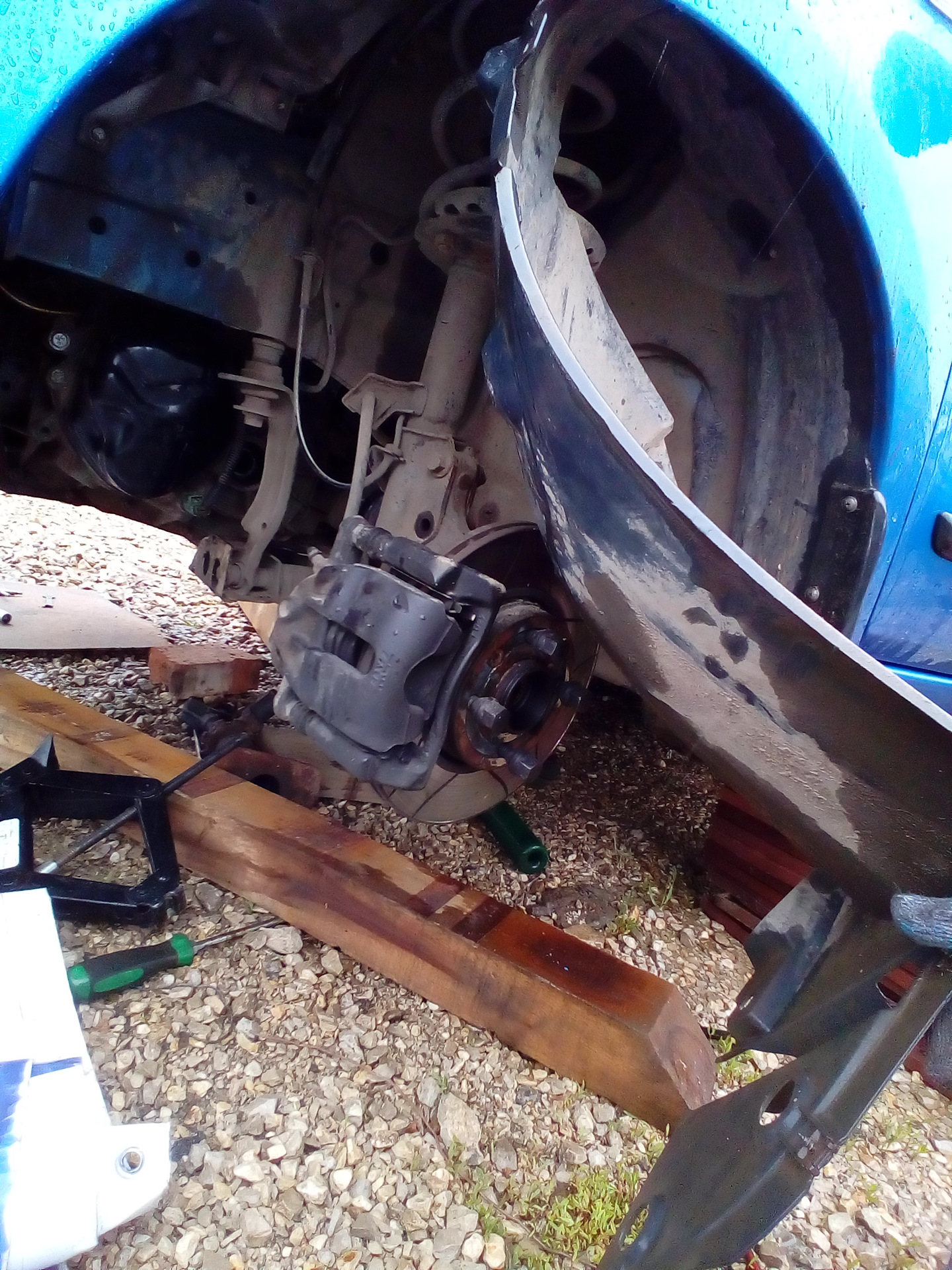

VL826818 к-кт сцепления Nissan Qashai 1.6 2WD и Гидромуфта сцепления 510009710 INA/LUK. Едем менять, яма была занята так что пришлось домкратить морду на земле. И начинаем раскидывать АВТОМОБИЛЬ. Колеса, откручиваем рулевые наконечники и выбиваем их

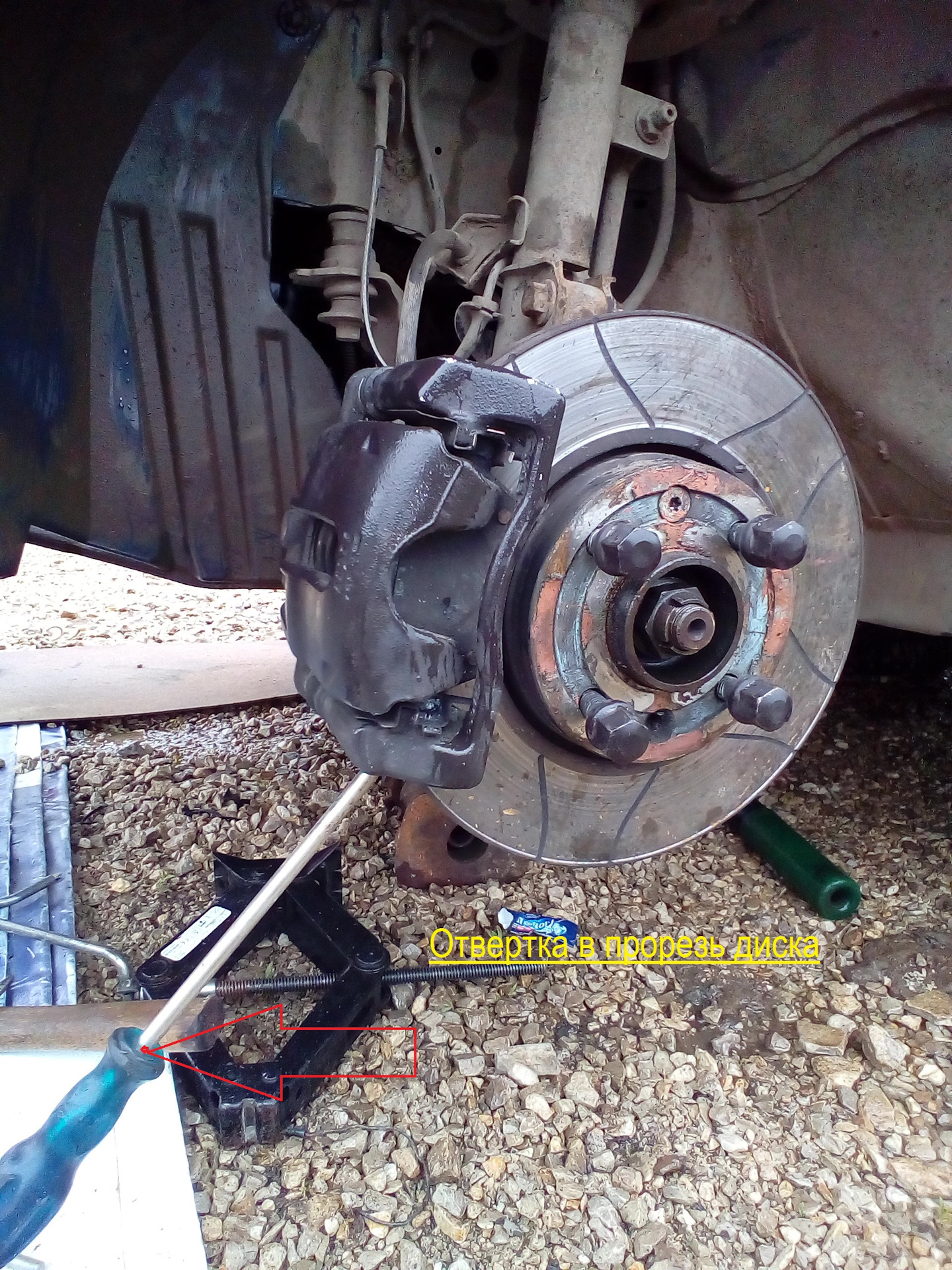

ступичная гайка, и вот тут меня ждала засада.Левая открутилась быстро, а с правой пришлось ("Цензура"). Нив какую не хотела откручиваться. Метод вставить монтажку между колесных болтов привел к загибанию колесного болта
и задиру резьбы в кулаке. Пришлось пойти другим путем…
и спокойно откручиваем! Затем шаровая, тут тоже ничего приятного; потом сливаем масло из коробки и снимаем привода аккуратно не задирая пыльники. С левой стороны нужно снять локер, или отогнуть

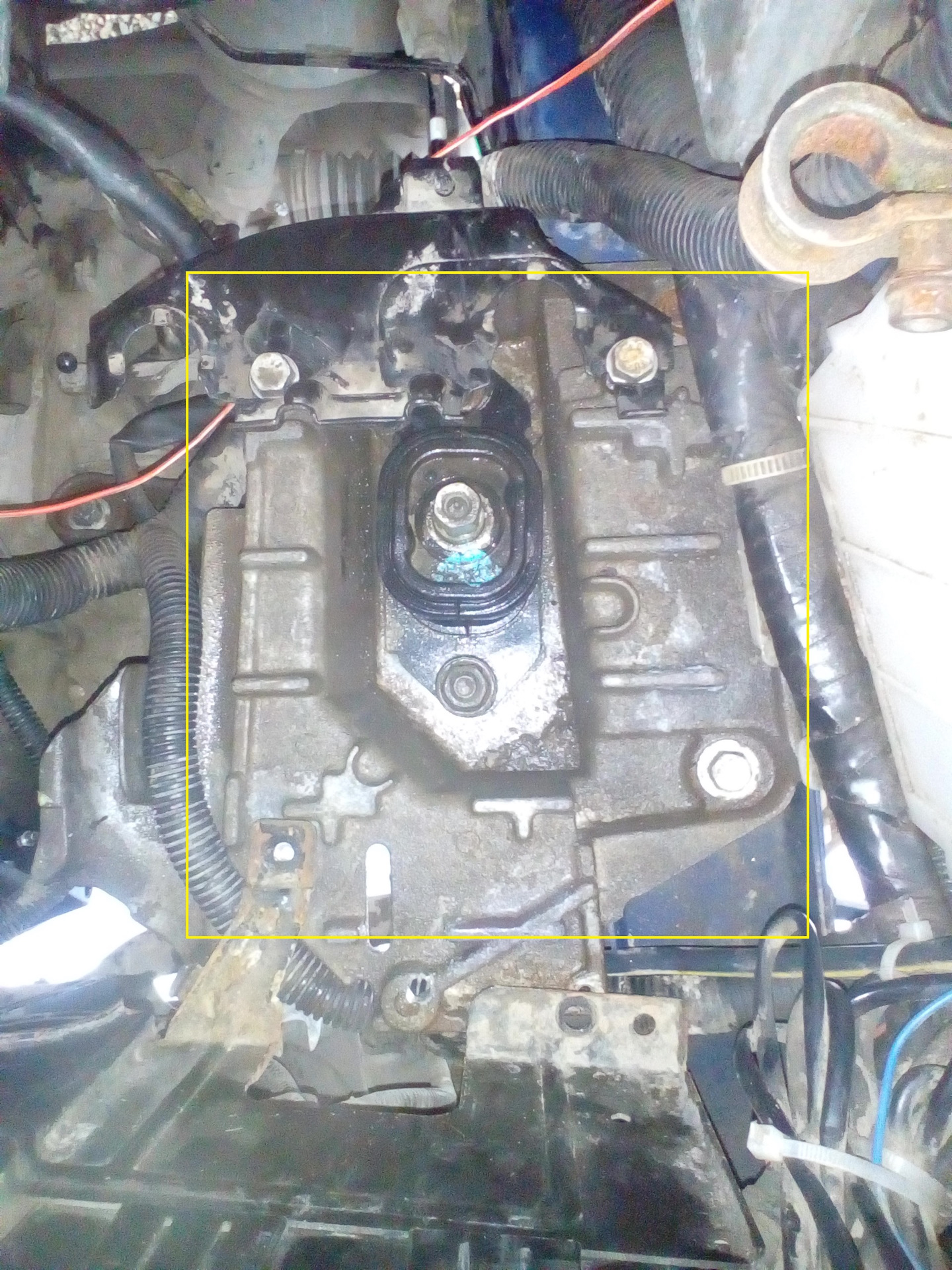

Лезем под машину…в месте крепления коробки с движком в районе выхлопа нужно открутить две защиты, если их не открутить, то не будет доступа к последнему болту крепления коробки с движком.
Откручиваем среднюю опору двигителя, домкратим движок, снимаем аккумулятор, воздухан, левую опору двигателя всю целиком

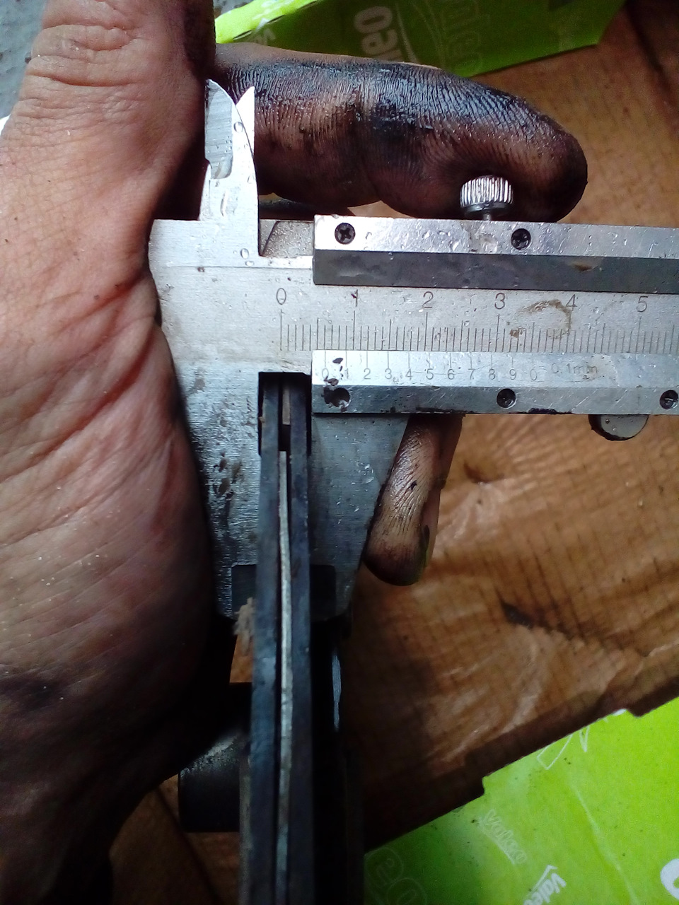

И откручиваем болты крепления коробки к двигателю. Сдергиваем 2 троса КПП(Также нужно занимательное рукоприкладство), затем опускаем домкрат движка почти до момента когда движок сам висит без поддержки и скидываем коробас при помощи помошника обязательно. Ах да совсем забыл попутно нужно отключить датчики встречающиеся на пути. Снимаем корзину, диск и выжимной. Вот как они выглядят:
Ставим свежекупленные запчасти;Новое сцепление не фотографировал из-за отсутствия времени, и собираем все в обратной последовательности. Не забываем прокачать выжимной. На выжимном LUK для прокачки предусмотрен штуцер прокачка под ключ на 8.

Лёгкая. Второй раз один снимал.правая подушка не снимается. Двигатель весит на правой подушке. Но лучше движок поддомкратить.
Та я правую подушку только заменил недавно. Боюсь что она под весом мотора начнет рваться. думаю лучше домкрат.
Ещё такой вопрос, стартер нужно снимать и датчик положения коленвала?
Сколько коробка примерно весит?видел видосы что её в одно лицо снимали.
И второй вопрос, а на чем висит двигатель в итоге, когда задняя и правая подушки двигателя снимаются при этой процедуре?
