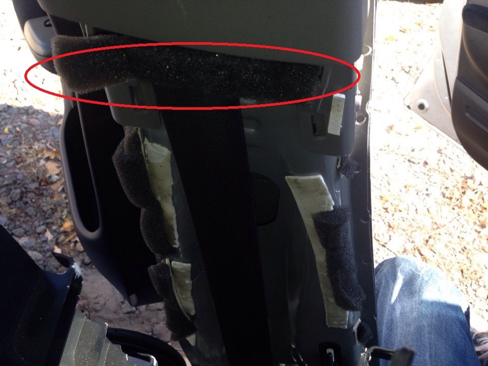

Сегодня бродил по строительному маркету в поисках листов ПВХ для изготовления сплиттеров. Подходящий лист так и не нашел, т.к. продавался только толщиной 3мм, а мне нужен 5мм=(
Но зато моему взору представилась вот такая чудная вещица, которую я так был рад увидеть=)
Продавался он метровыми полосками треугольной формы. Да еще и самоклей=) Супер!
Меня уже давно бесили посторонние шумы со стороны водителя в двери и боковой стойке=) Мне было понятно, что звук этот от соприкосновения пластиковых деталей, но все никак не было времени это сделать. "Сверчки" меня просто угнетали во время езды. Это невыносимо, попусту потраченные нервы. Каждая неровность и сразу "музыка" в левом ухе=))
Снял карту и сразу стало ясно откуда эти вопли=))
В верхней части карты целая "стометровка" соприкосновения с голым металлом на двери и также обозначены места, которые также могут "шуметь"
Все это проклеиваем уплотнителем)
И вот что получаем. Все контакты с пластиком изолированы=))
Далее беремся за стойки) Тут все намного проще) Главная задача проклеить места, где фиксаторы пластика стойки касаются металла=)
Аккуратно их проклеиваем, не забывая еще и о полоске с уплотнителя в местах где соединенны две пластиковые части стойки. Оттуда тоже исходит шум при их контакте=(
Вот и все! И реально стало снова тихо и комфортно! Аж лыба тянется=)))
Спросите почему именно этот материал, если есть антискрип, маделин и тд?! Потому, что цена метровой полоски уплотнителя $0,5 =)))
Надеюсь кому-то будет полезно=) Ибо я просто счастлив теперь!
Всех вам благ земных=)

Так а чего искать?! Если бесит это, то снял панель, проклеил маделином и поставил все обратно )))
я так понимаю и верхняя и нижняя часть стойки снимается просто отдиранием ее от стены? или какая то хитрая система есть?
Верхняя да, предварительно сняв уплотнитель с дверного проема) а нижнюю можно просто отогнуть и проклеить, просто через нее же вроде ремень проходит) не хочется его снимать)))
А уплотнитель резиновый который?
Даа) он легко снимается и легко вставляется обратно))
Понял, спасибо

А саму карту где она прилегает к двери не клеял? на моём авто за 2 года были места где карта тёрлась об дверь
я понял о чем ты, но нет, пока все норм=)) если все сразу делать, то не о чем будет писать в БЖ=)))

К стати как стойки снимаются? Просто отвёрточкой поддеваем и там клипсы везде?
неа)) сначала уплотнительную резинку отделяешь) а там уже все поймешь) ее лучше начинать снимать в правом верхнем углу=)
Спасибо) А обратно она норм встанет? Или на клей сажать?
как новая=) там все продумано) на резинке есть что-то типа пупырышек, а на металле впадины под них — такое впечатление будто она защелкивается=))) как-то так)
ясно)))
Sehechka
Если хочешь полностью снять то нужно сначала снять пластик вдоль порога. Стойка крепится 2-мя клипсами внизу и уплотнительной резинкой стойки. Я ее снимал уже раз 10) На место становится как новая так что смело можешь снимать её. А если нужно вытащить ее из салона, то нужно открутить болт который крепит ремень безопасности к кузову.
Я понял))) Спасибо))
