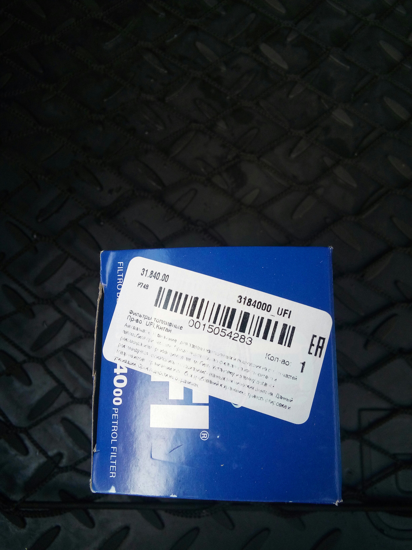

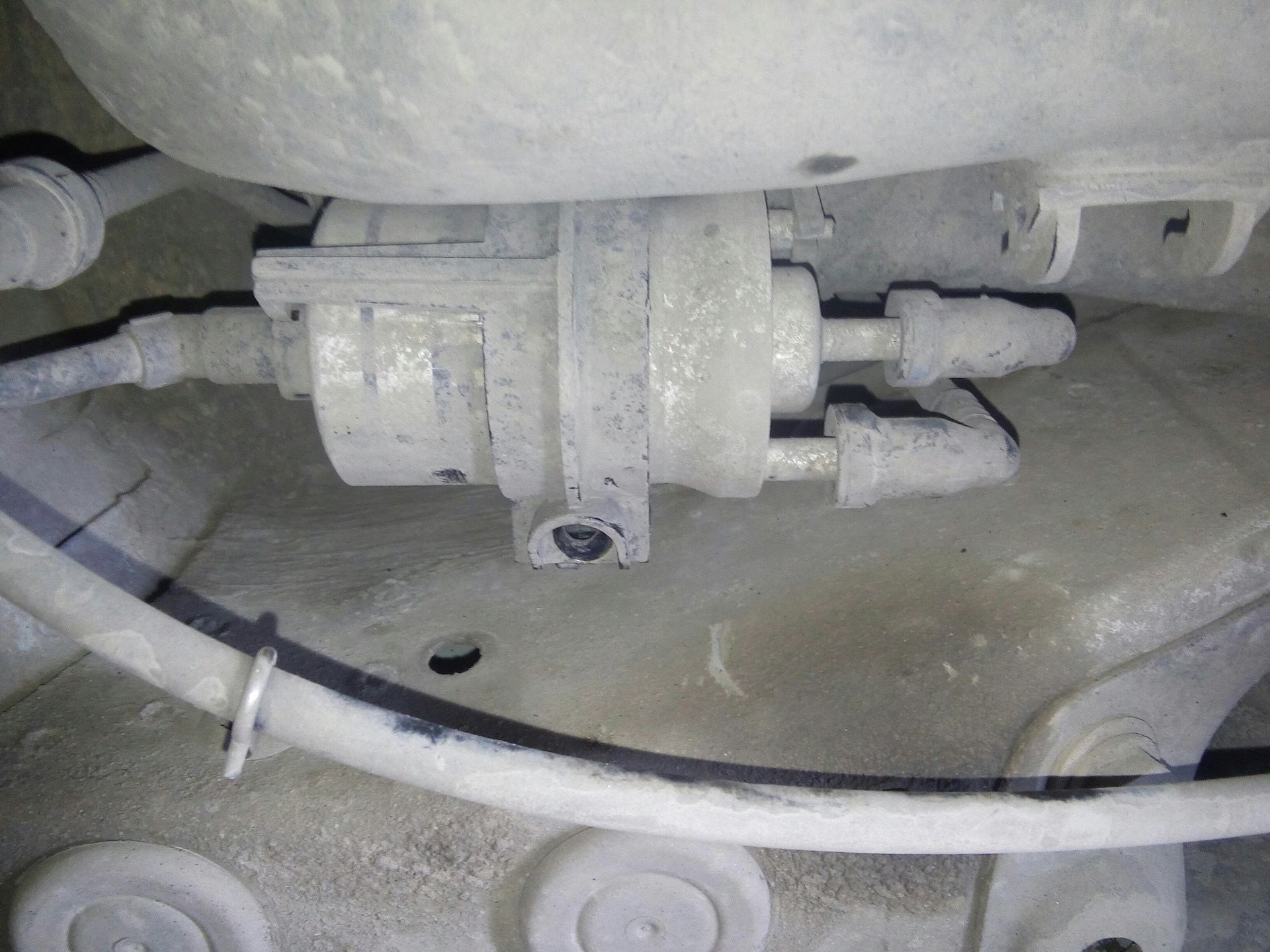

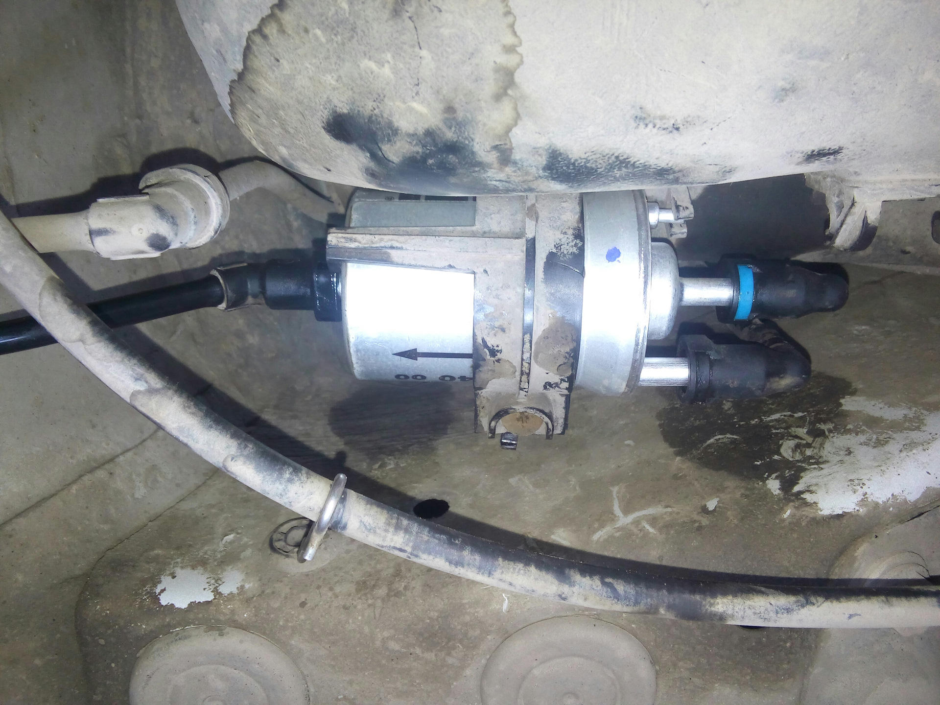

Привет друзья! Заменил топливный фильтр, почистил ДЗ, и жестко обломался с заменой сетки бензонасоса! Насос не разборный((( 6 месяц 12 года! Чешка!

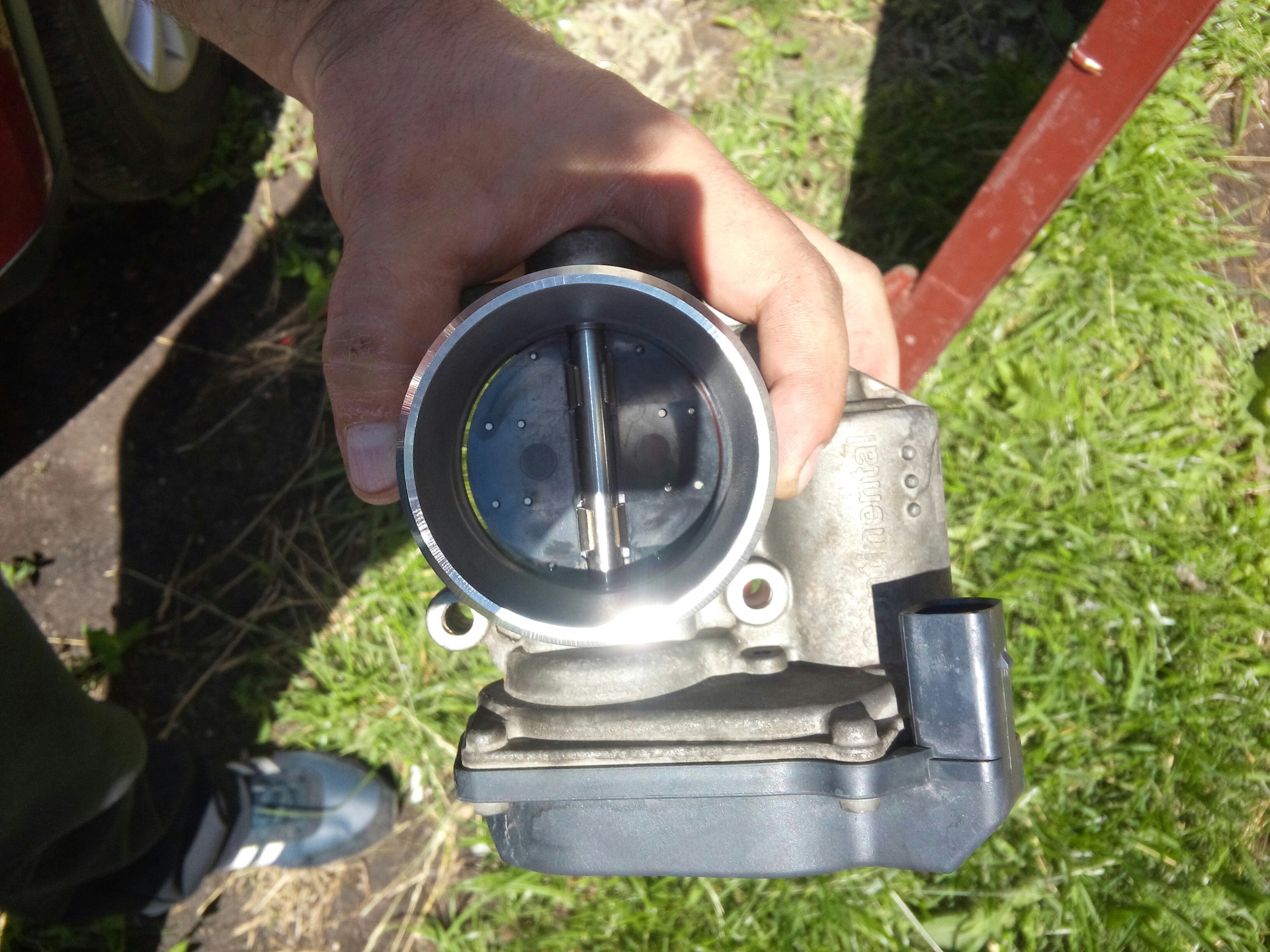

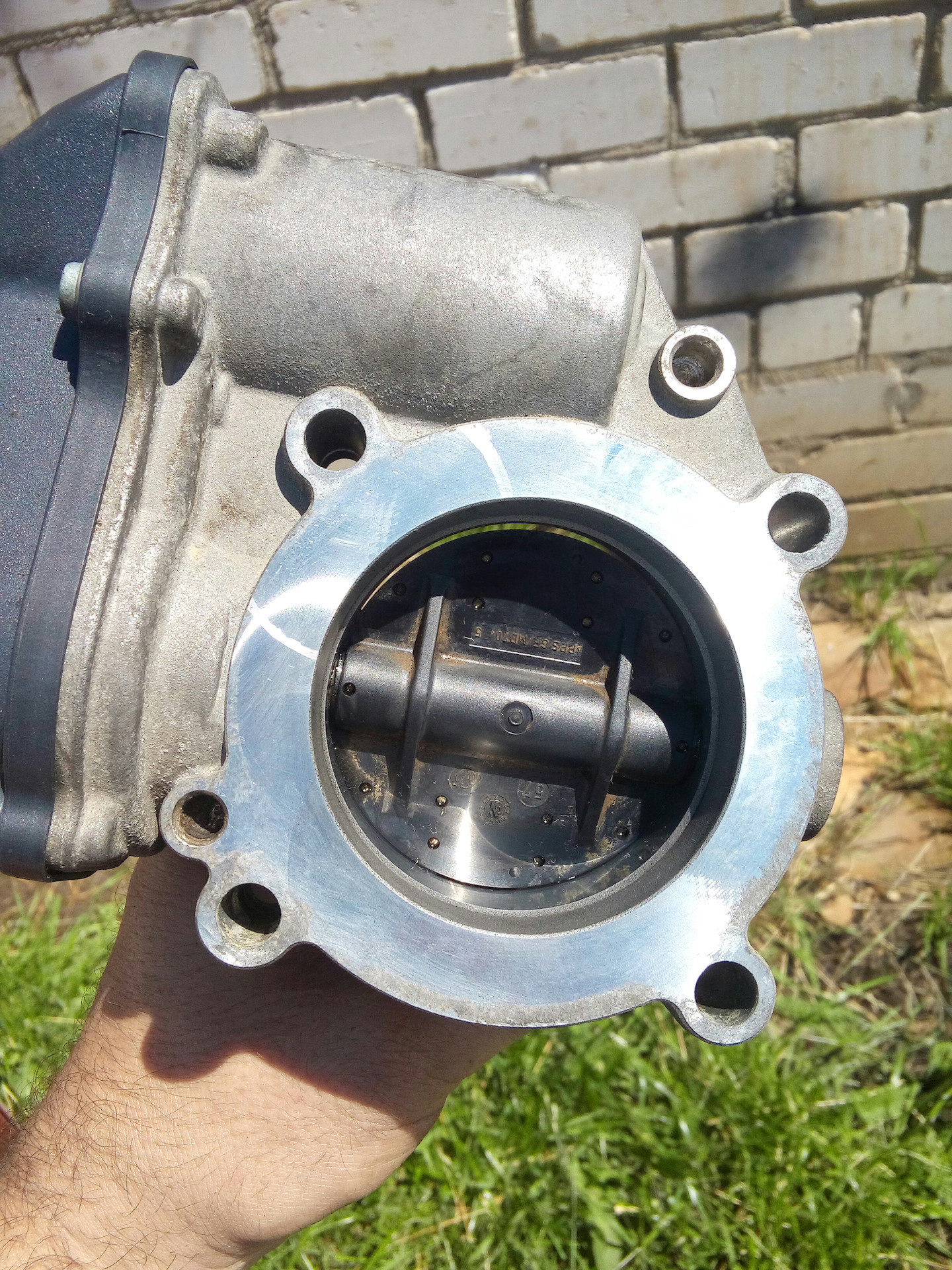

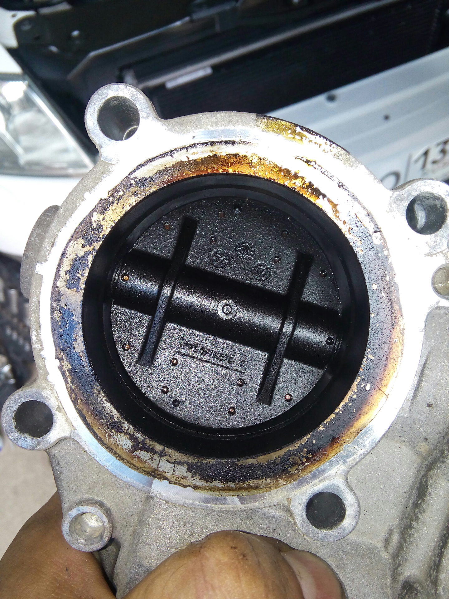

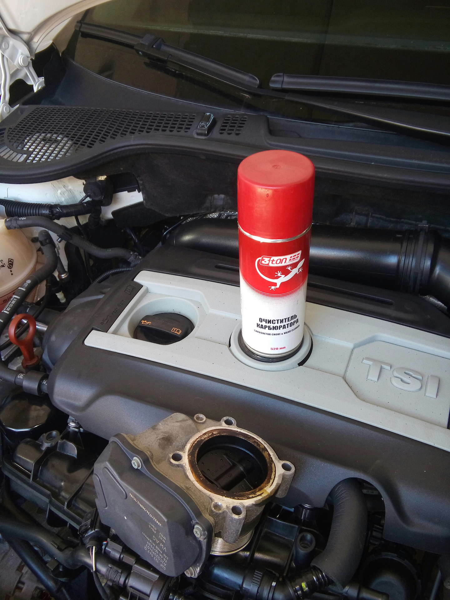

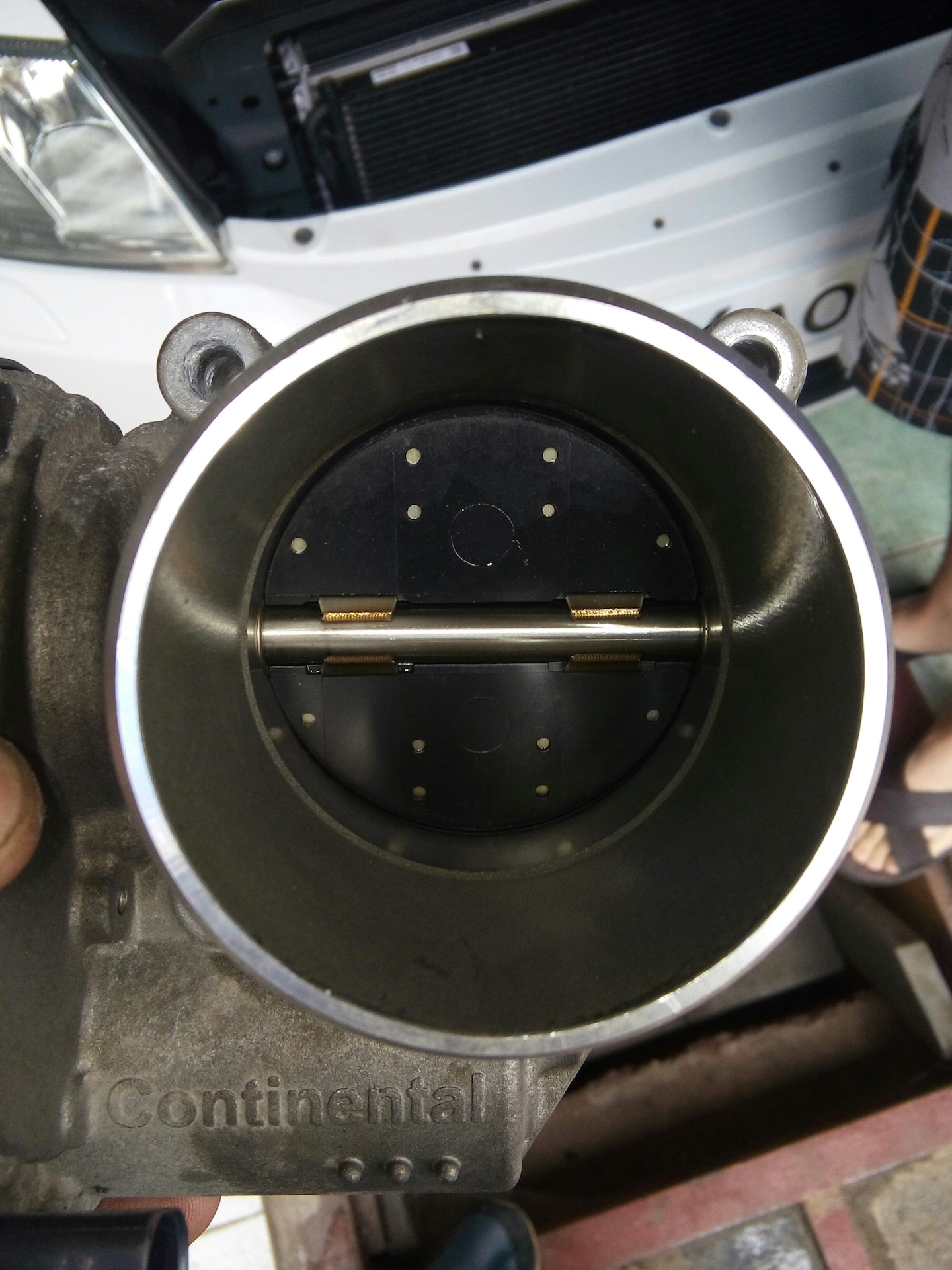

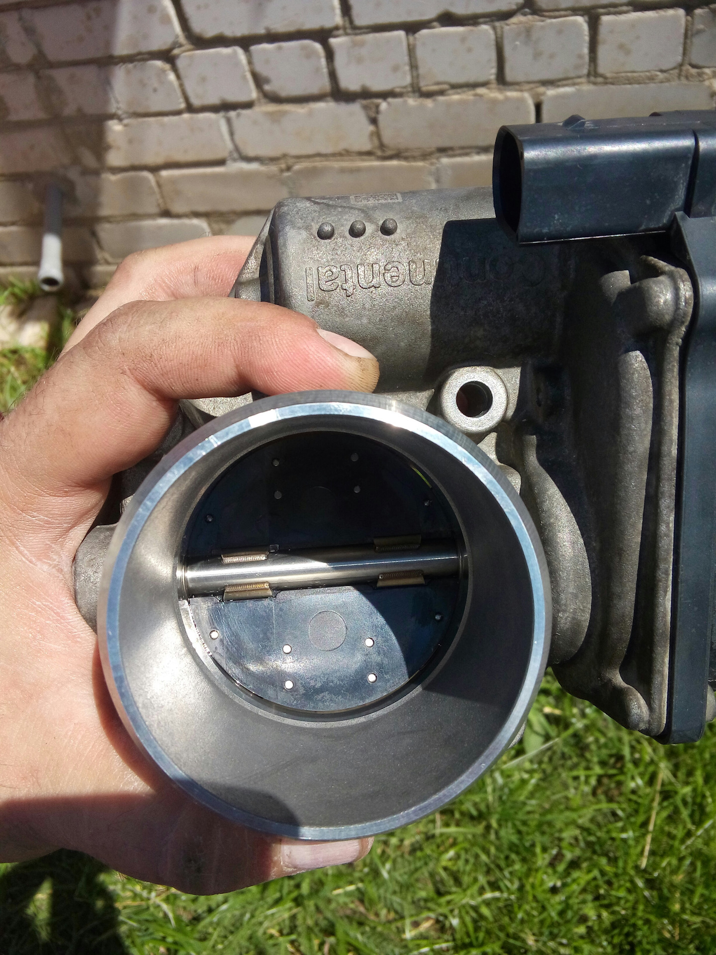

ДЗ снять тяжело, поставить еще сложнее, много мата, инструмент и болты падают в яму, ппц ребята! Грязи было много, особенно там где заслонка закрыта полностью.

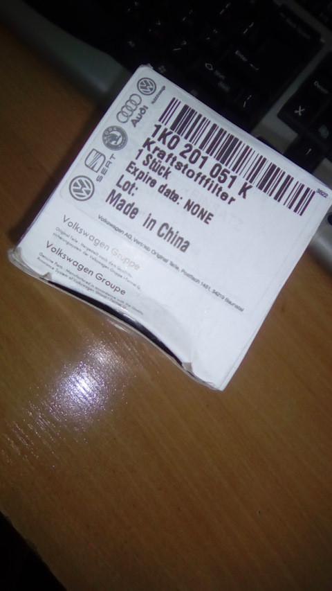

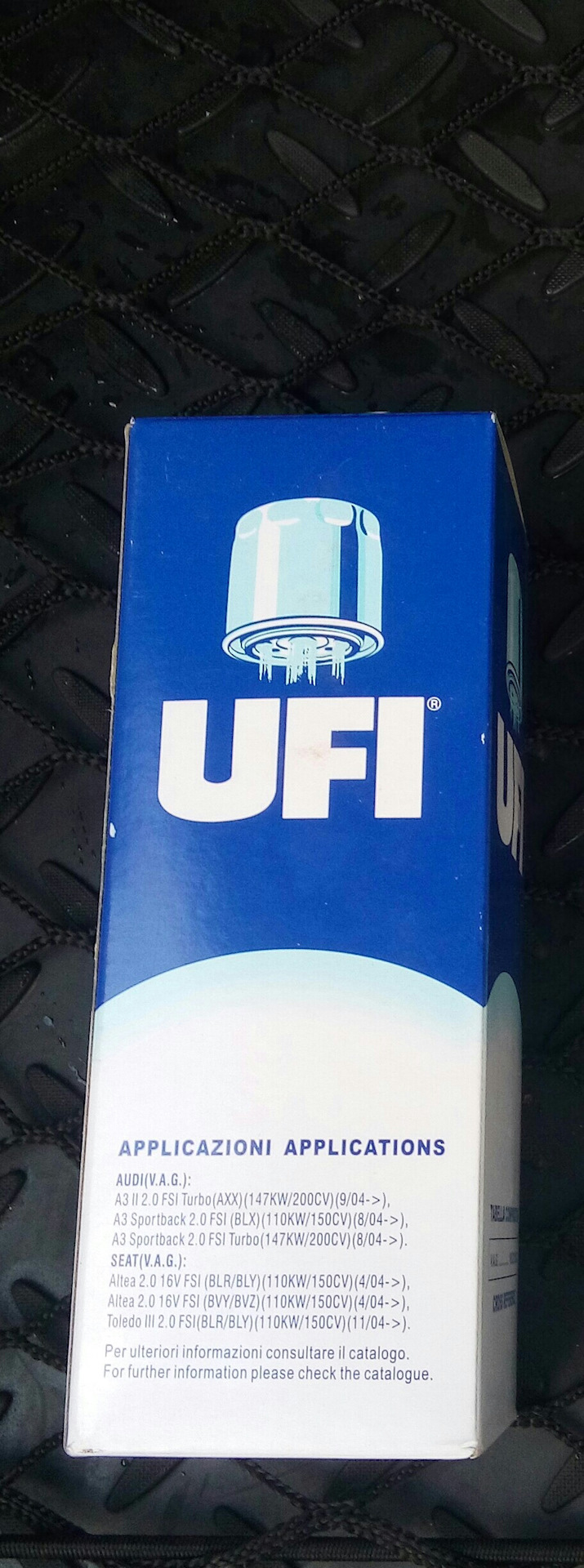

Фильтр, заменил можно сказать легко, но надо понять или знать куда жать на защелках фильтра!В оригинае тот же UFI мадэ ин чайна!
Машинка едет прекрасно, очень доволен, но если бы и сетку бензонасоса заменил, был бы просто кайф…

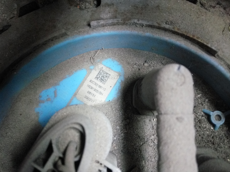

Тоже полез вчера посмотреть насос, чтоб сетку покупать или нет, с буквой А вроде разборный. У меня 8 месяц 12 года, правда на пробеге 15000 по гарантии меняли, сгорел.

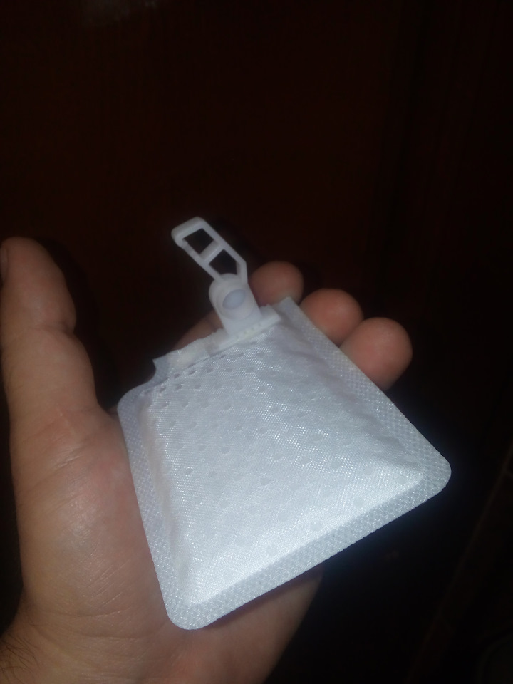

Кстати я эту процедуру тоже делал не своими руками, а на сто где обслуживаюсь, сразу предупредил мастера, что работа будет творческая и дальше я просто ему говорил очередность действий и где нужно соблюдать максимально осторожность. Все отлично получилось, кстати на будущее имей ввиду, что из трёх приклеенных лапок в насосе одна всегда очень сложно отковыривается и в этом случае большая вероятность сломать колбу.

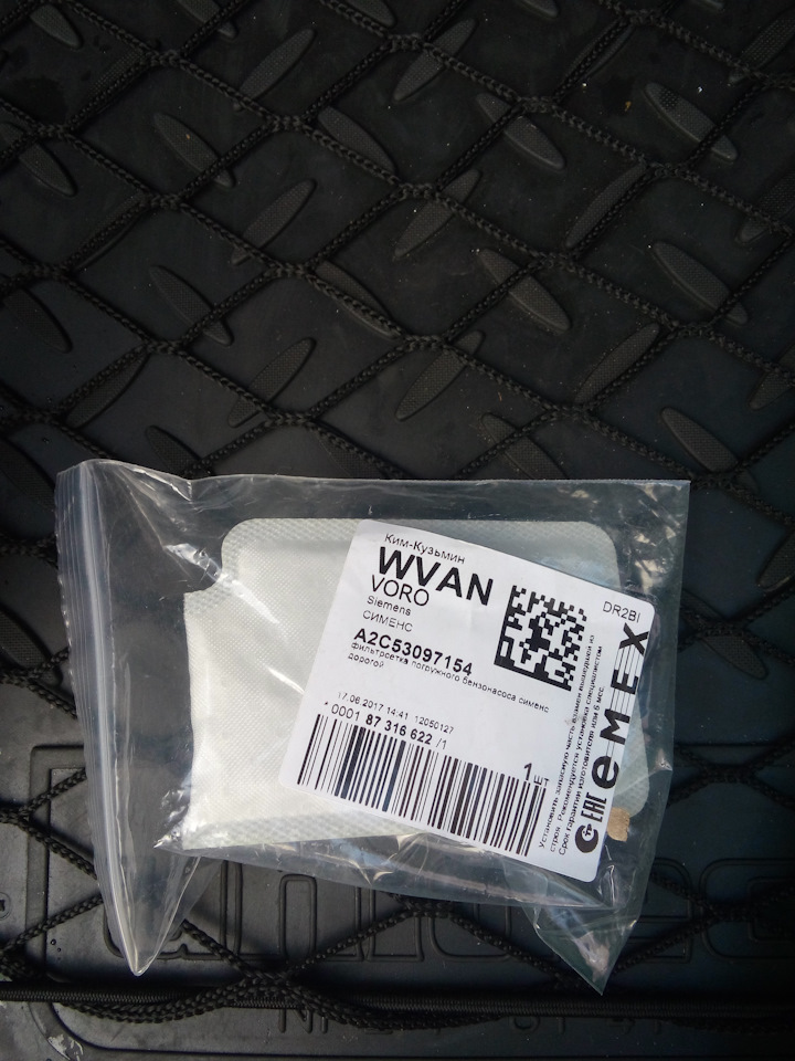

А сетку какую брал?
От Волги.
Такая?
Похоже. Я приехал на рынок, зашел в контейнер с запчастями на Газ и попросил сетку на бензонасос.
Вот то что есть у меня
Один в один как я покупал

Дружище все очень просто, видишь наклейку на крышке бензонасоса, на ней указан код самого насоса, по нему можно определить разборной он или нет, другой код это номер сеточки, он у меня совпал с кодом сеточки Газ.
У меня db на конце
Похоже не разборной, сетку можешь просто по коду заказать, фирменную Vag.
Надо по вину глянуть
Та откинь заднюю силушку, сними заглушку и увидишь крышку бензонасоса, на ней наклейка с кодами
Да я откинул, прочитал что db на конце и закрыл
Теперь ты знаешь все )))
Да.у разборного А на конце)))
У меня теперь разборной

Глаза боятся, руки делают, главное аккуратно отклеить лапки, даже если стакан треснет, запаяешь паяльником.

А в чём сложность снятия-установки ДЗ ? У себя когда снимал, единственное что поднапрягло, это сдёрнуть прикипевший патрубок .
Я даже пайп открутил, чтоб сдернуть патрубок…да и болты не удобно мне было крутить…все люди разные, мне было сложновато
Я заодно снимал и промывал датчик температуры воздуха впуска .
Прилично засралась) а адаптацию ДЗ делал?
Да, делал но без васи
Ну и так тоже сойдет
Думаю да)))
Я когда тоже чистил ДЗ сначала вообще неделал, так как незаметил никаких отклонений, но месяца через 2 для своего управления все-таки сделал адаптацию васей
30 сек включенного зажигания и все готово
Да, знаю многие так и делают
