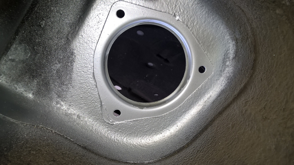

Немного вычистил стакан и подкрасил изнутри:
Установил модуль на свое законное место предварительно промазав стакан тонким слоем литола 24.

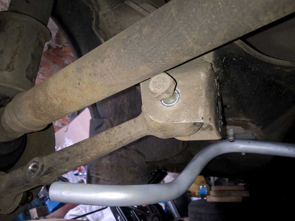

Все по накатанной схеме быстро разобрал, если бы не одно но:
Гадский болт рычага как раз упирается в вал привода, пришлось подкладывать под тормозной диск деревяшки и опускать с домкрата, но оказалось этого недостаточно и пришлось еще влево вывернуть руль — только тогда болт можно было достать.
Начал разбирать все это безобразие, гайку кронштейна растяжки открутил без проблем, а вот гайка крепления к рычагу закисла нормально так:
Но против воротка с длинной трубой оне не устояла :D
И тут я обнаружил что шаровая болтается, чуть не сломал съемник пока вытягивал её с рычага. Эх, как она эффектно стрельнула из гаража на улицу, это конечно не планировалось)
Опять же люфта нет, но уже проворачивается рукой, а значит довольно скоро кончится
На удивление сайлетблоки рычага и краб были более живые чем на левой стороне, хотя обычно бывает наоборот т.к. левая сторона чаще ездит по более разбитой части дороги — когда съезжаешь на обочину и т.д.

А легко ли крутился болт рычага подвески, думал тоже поменять, а он еле проворачивается под усилием рычага. Как разработать? А то ромашки еле живые.
Если имеется ввиду гайка растяжки (большая гайка на под ключ на 24) то её сложно открутить если закисло — снимать желательно рычаг с растяжкой и в тиски или пневмогайковертом по месту.
А болт крепления самого рычага к кузову (который под ключ на 19) у меня был подзакисший во втулке и гайка прикипевшая, но удалось сорвать обычным своим воротком. А на левой стороне он был вообще как новый открутился тоже с трудом, но болт вынялся пальцами.
В крайнем случае гайку разломать гайколомом (гайкоколом, а потом ключом расшевеливать болт.
Вообще рекомендую перед разборкой побрызгать все проблемные места ведешкой и покататься некоторое время. Так- только чтобы на резинки которые не будут меняться не попадало т.к. ведешка имеет в составе минеральное масло и растворители которые разрушают обычную резину.
