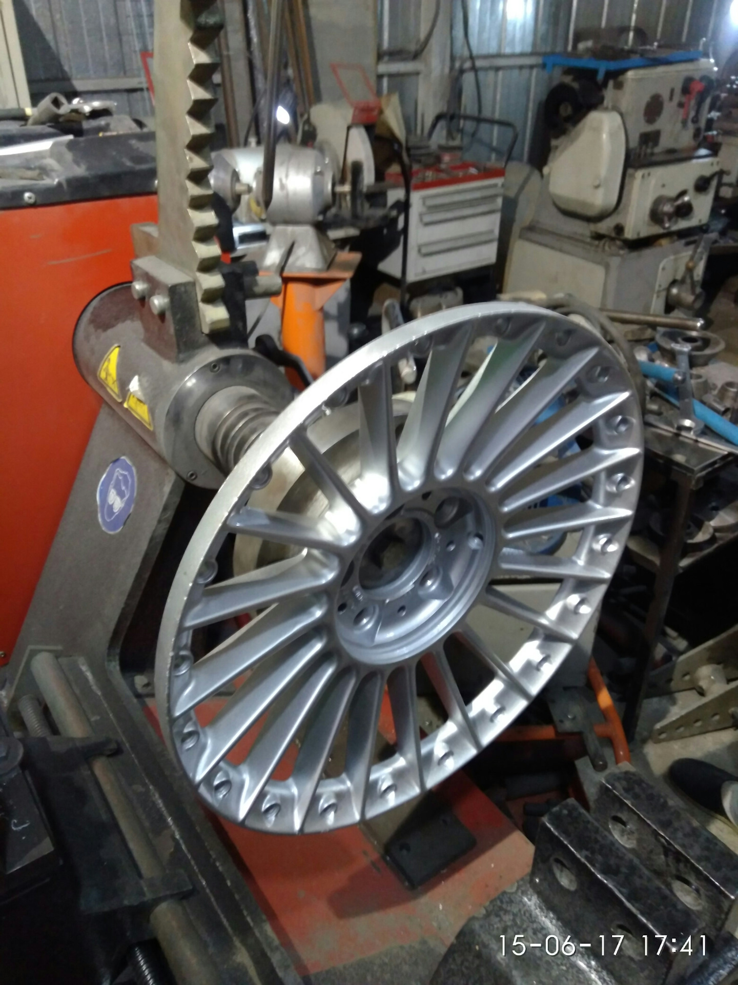

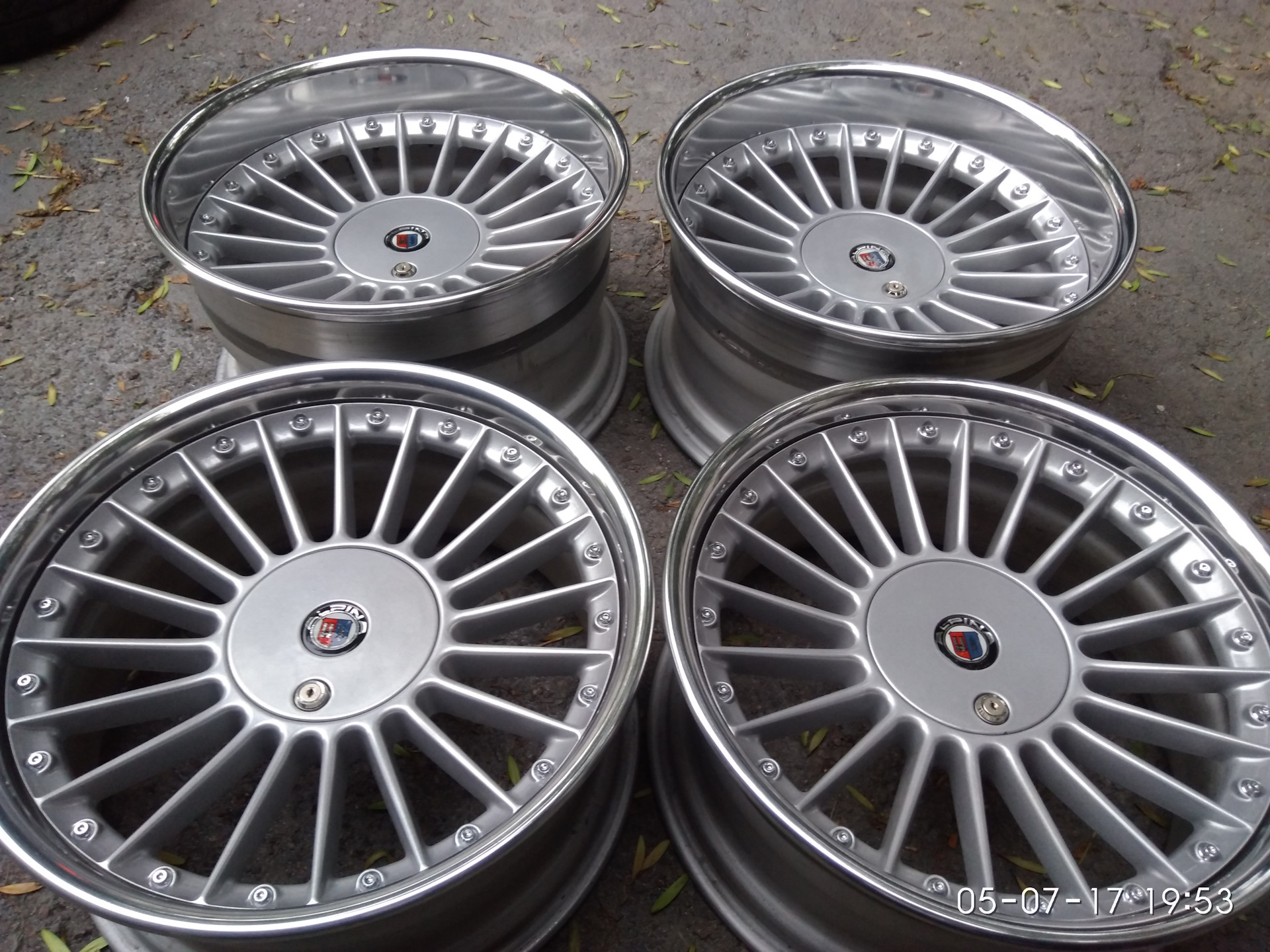

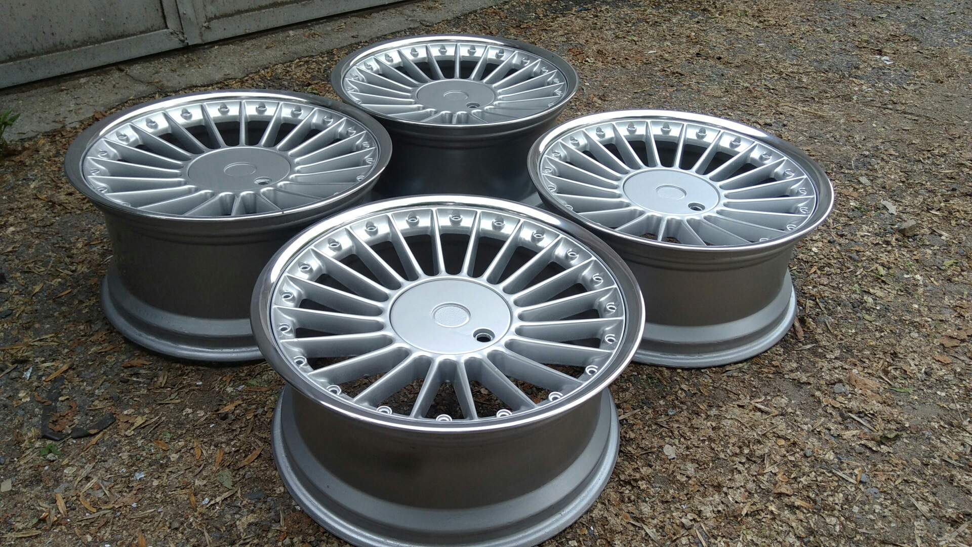

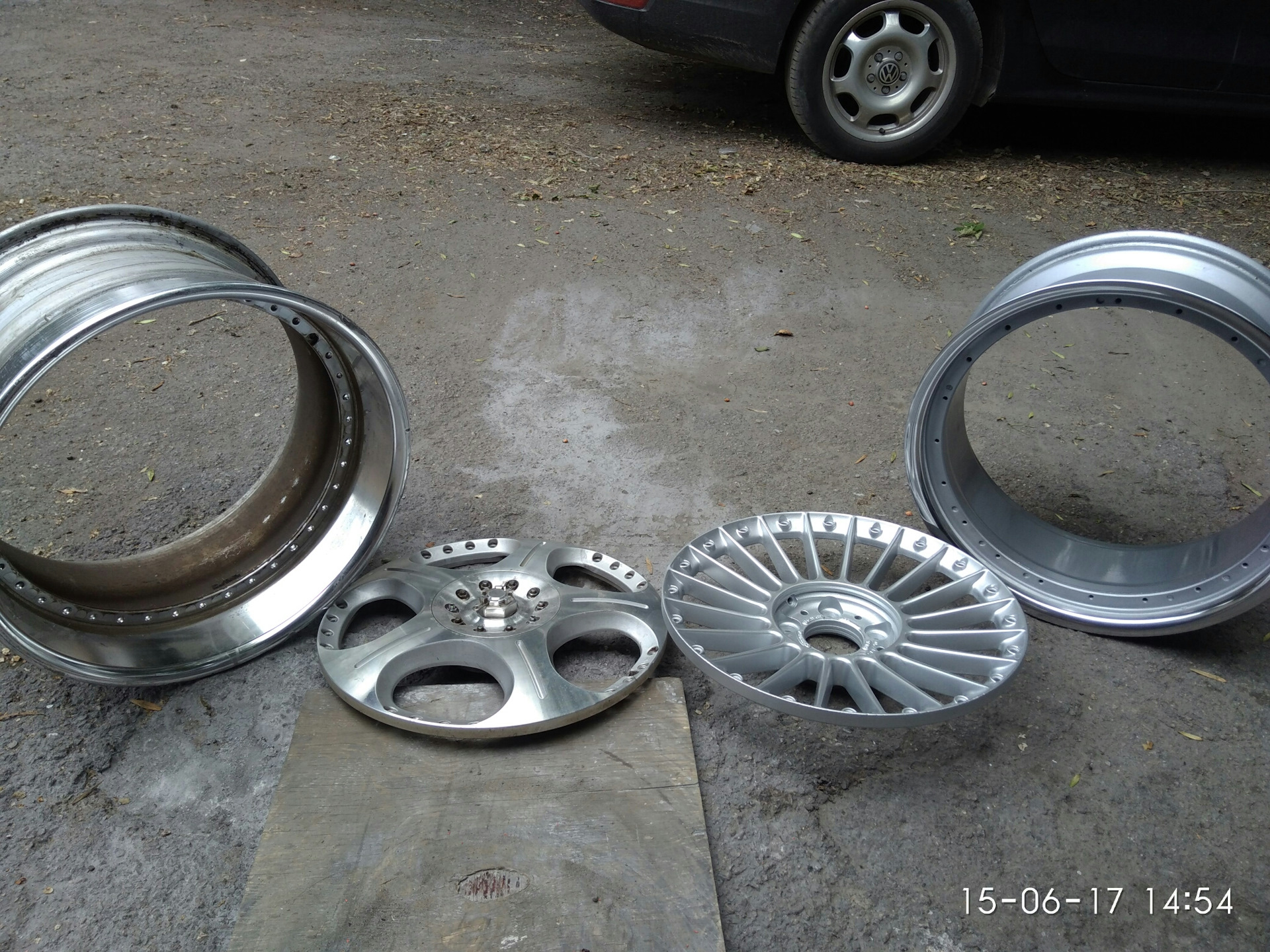

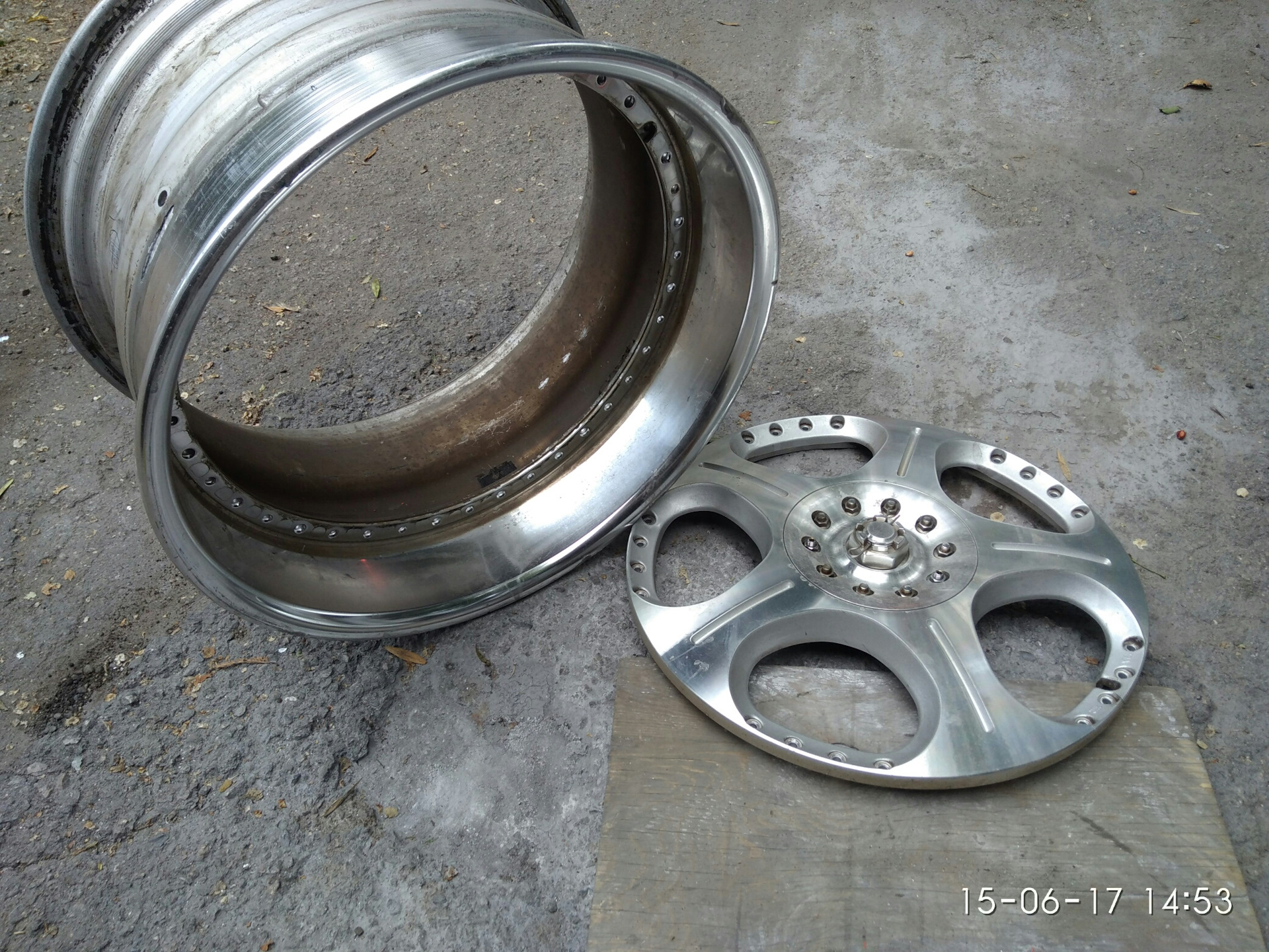

Всем привет. Мысль о кастом дисках не покидала меня давно. С прошлого КастомДиски 2013 года RHZw1&TRX прошло много времени. Появились силы и мысли на новый кастом. Доноры были выбраны спонтанно. Захотелось именно R18. Центра были взяты от двухСоставных Alpina BbsRt112. Иннеры и полки взяты от Ssr R18. Что из этого получаеться, судить и смотреть вам, дорогие мои подписчики. Данный проект, обошлись без сварки и наплавления аргона, так что помидорами не закидаете. На токарном станке, было снято по 2-3 мм с двух плоскостей. И как удивительно, даже не приходиться сверлить дырки под крепления центра к бочке.

Отверстия крепежа бочки и центра тоже совпадают?
100% совпали, иннер и полка от Ssr. Сам центр Alpina, встали по отверстиям для болтов как родные. Я сам до сих пор в шоке. От совпадения.

Какая ширина будет?
Сток, перед 8'5ж зад 10ж
А вылеты?
Ещё не считал. Но думаю что примерно et0
