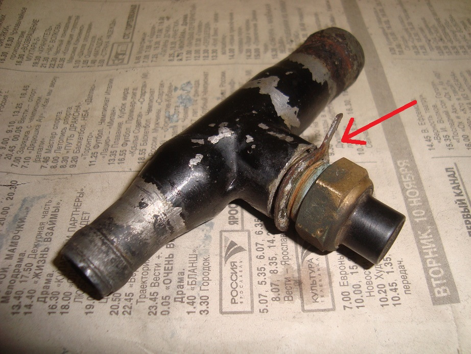

Между двигателем и моторным щитом стоит датчик на приборку, на этом датчике есть разрезное контактное кольцо, если контакт этого кольца с датчиком хреновый такое может быть
А фоткал нет случайно?
такая пойдет?
gordeevgeka
Я это кольцо припаял и теперь вообще не парюсь
Я при замене патрубков печки поджал это кольцо, да и сам тройник перенес к расширительному бачку, три года проблем не было и нет.

Вот так это выглядит

Он стоит в очень неудобном месте, его можно и не увидеть, он стоит на патрубке печки который костылем, ну на 180°.
Поищем, главное с такими изворотами самому на костыли не встать
gordeevgeka
Данный девайс не обнаружил, всё прошёл рукой. Ещё какие есть варианты?
