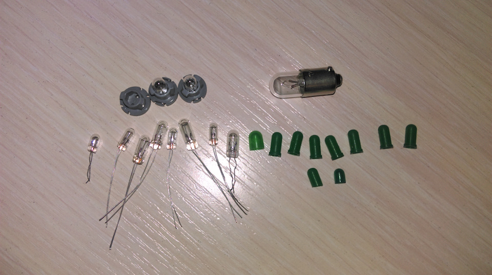

Парни поставил вместо желтых вот эти светодиодные, результат ноль то есть и полярность менял итд как горят из всех семи только две в разных сторонах приборки, может кто сталкивался. . . . . . Тоже решал поставить свои обратно.

Херня все эти светодиоды! Горят через 2 месяца! Психанул купил оригинал с колпачками! Светодиод оставил только в пепельнице подсветке, его там несложно менять!

не! на авторынке купил! нашел место где торгуют автолампочками всякими! дорого только ска! то что на фото 1.5 касаря обошлось! но это дешевле чем постоянно светодиодные менять!
сходи в радиодетали ассортимент тот же, но цены приятно удивят))) самое дорогое светофильтры ))) их только на авторынке брать а лампочки стоят рублей по 5 за штуку даже окей гугл даст тебе нужные номиналы 3 мм лампы и 4 мм лампы самые ходовые в крауне, а в пепельницу и прочее встают от подсветки кнопок жигулей
хрень диоды тоже стоят хочу родные лампы поставить со светофильтрами

Но вставил старые лампы все работает, или ты имеешь ввиду что плохие лампы
усики на новых лампах нужно подгибать экспериментальным путем, очевидно, не контачат.
Проверяй контакты мультиметром на самой приборке
Не все разобрался, одел одеяло для темноты и стал по одной вкручивать, короче все это ерунда ни хрена нормально не светят, не зря парни наклеивают к этому ленту, а тебе спасибо за ответ
ааа, я-то думал, сами лампы не светят некоторые. а так да, у диодов точечный свет, им рассеивания не хватает. Я в своей предыдущей машине делал именно лентами и было отлично)
