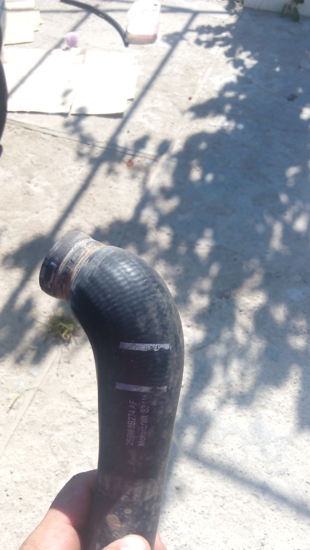

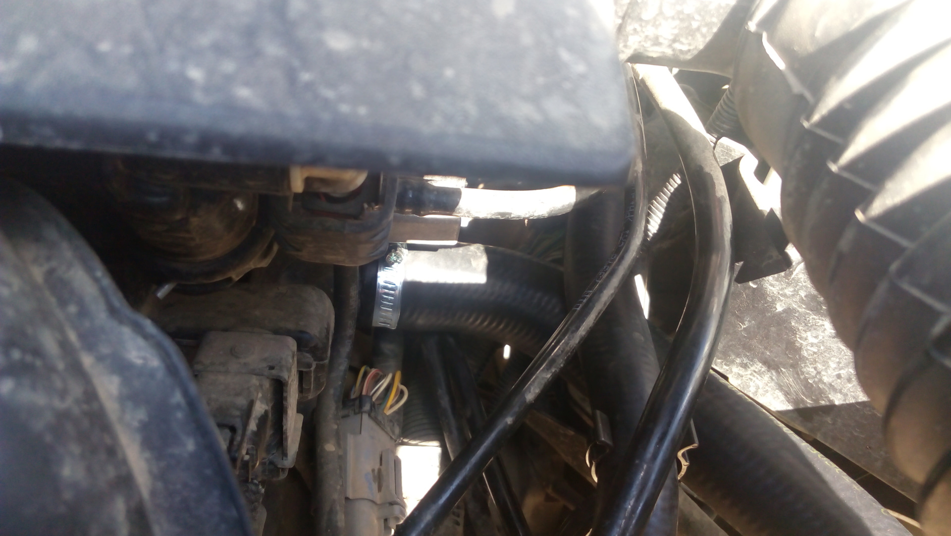

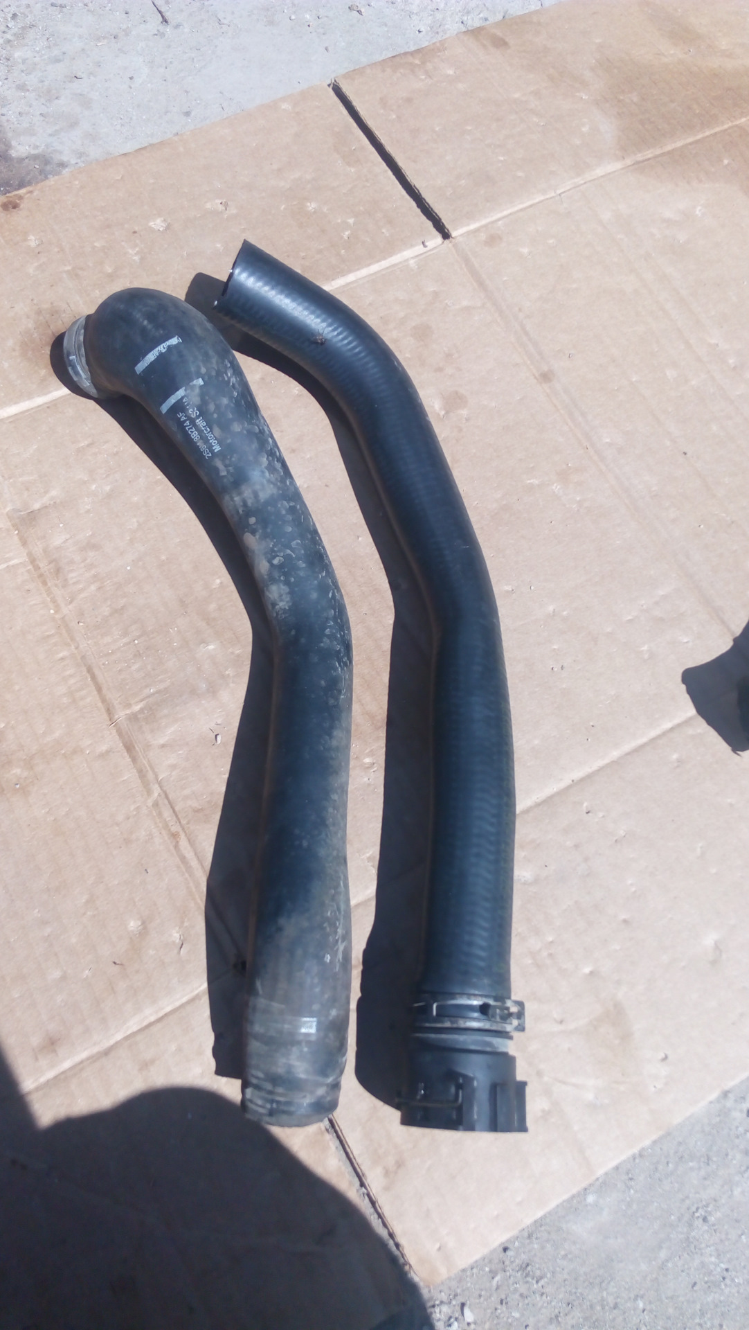

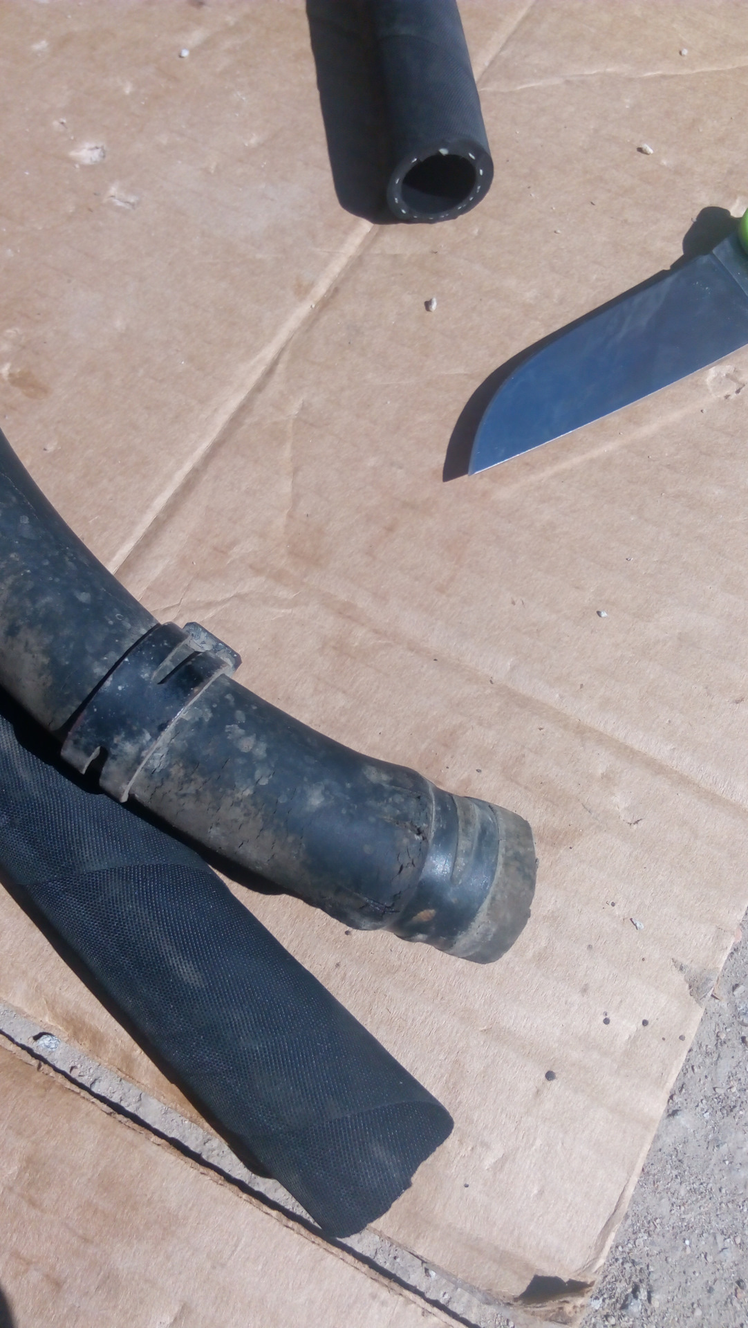

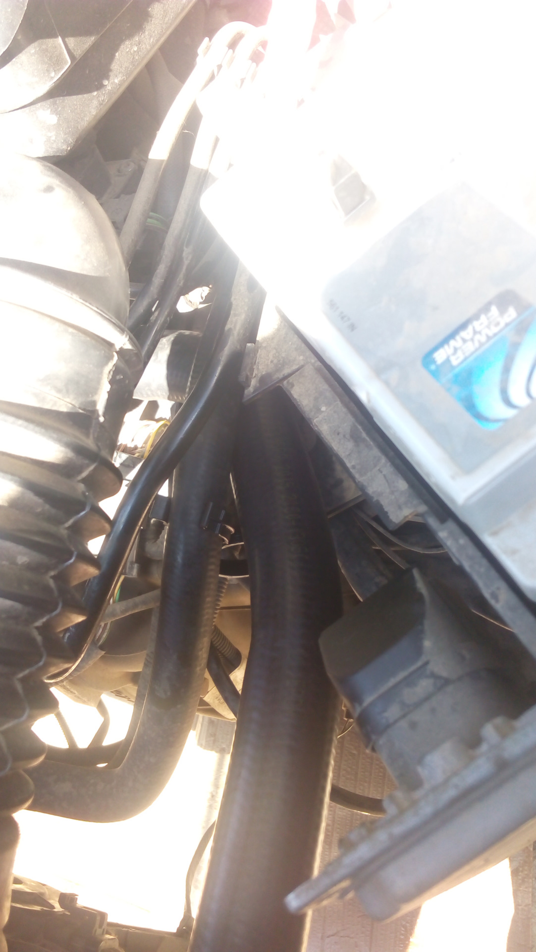

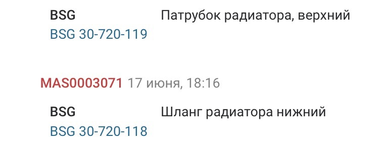

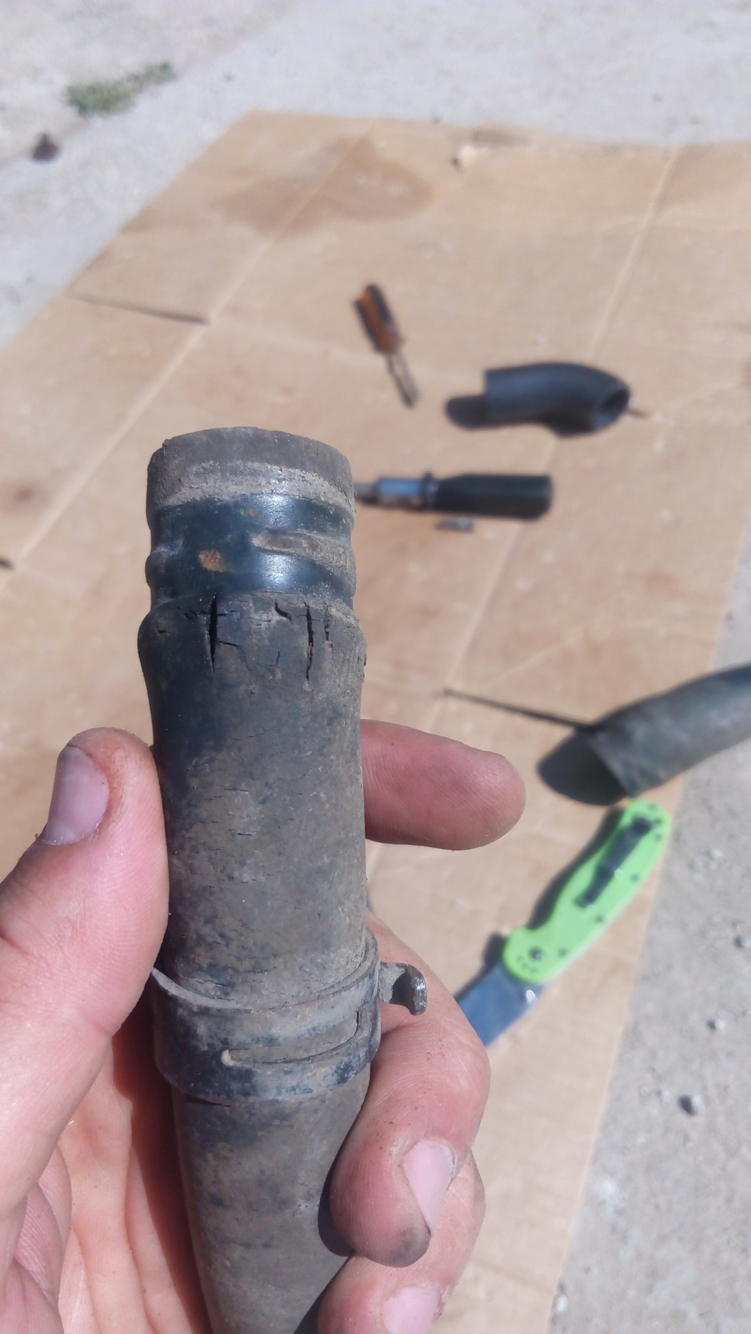

Всем привет. Во время замены радиатора кондея обратил внимания на верхний патрубок, он был раздут. Понял что долго он не протянет было принято решение менять. Оригинал стоит порядка 2500 промониторив наш любимый драйв узнал что подходит ли гранты. Сегодня сгонял в магаз грантовские продаются только парами по крайне мере у нас цена 475 р. Замена заняла около 40 минут. Заодно заменил и шланг нижний расширительного бачка. Ну и пару фоток как обычно.

охренеть! и шланг я менял точно также! и на грантовский) и от расширительно точно также! п***) чем дальше читаю тем больше узнаю свою тачку! ну все точно также)

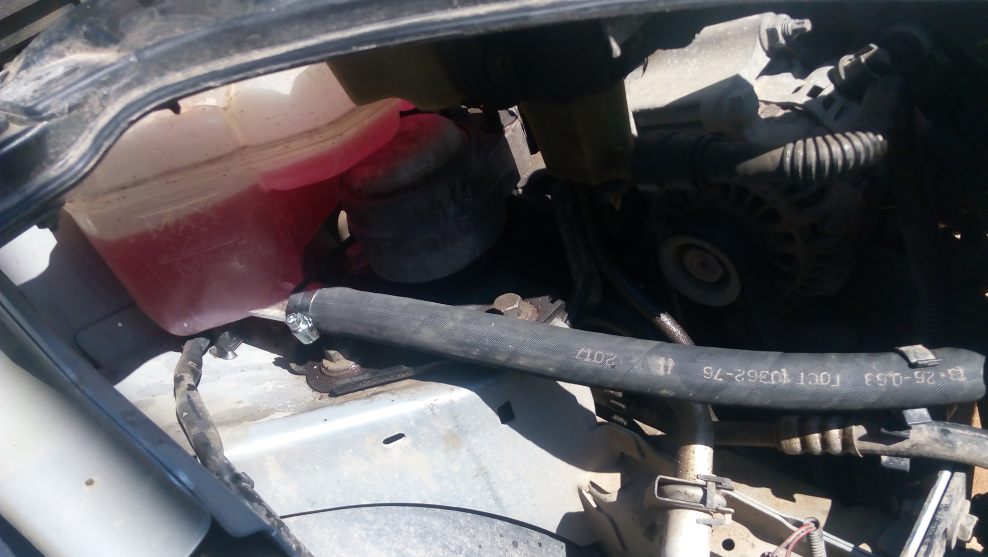

Доброго времени суток.Меня интересует патрубок тот, что от бочка с антифризом идёт.На какой конкретно от гранты вы его заменили?
Доброго.Тот что от бачка он не от гранты. Это обычный топливный шланг подобранный по диаметру в магазине.
Понял.Полёт нормальный спустя всё время службы?
Да. Все отлично. Собираю запчасти ходовку перебрать.
Отлично.Тоже тогда буду снимать свой и искать замену.А о проделанной работе, надеюсь будет написано, интересно будет почитать👍
от чего так патрубки раздуло, клапан в крышке расширительного бачка нормально работает?
Предполагаю что от времени)))
ну как бы у всех тут машины не новые и с довольно приличными, а то и неприличными пробегом, но такое первый раз вижу
Проблема сея не новая. Люди с сайта и подсказали что можно от гранты патрубок поставить. Но на заметку возьму и крышку в ближайшее время поменяю.
Это болезнь у них, верхний радиатора и короткий печки
