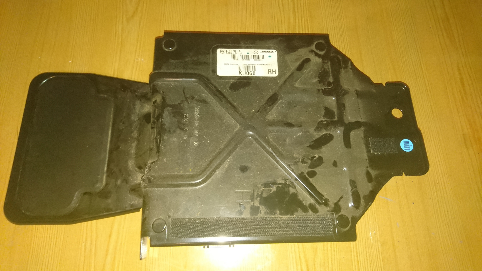

Ребята, случилась такая беда, еду в обычном ритме, слушаю музончик и вдруг все обрывает непонятные стуки, как из автомата выстрелы.
Ну я:
— раз, крутилку громкости на минимум — не помогает
— два, выключаю магнитофон — не помогает
— три, остановился, глушу мотор, вынимаю ключ — не помогает
— четыре, полез под капот скинул клеммы — помогло, звук барабонов исчез.
— пять, цепляю опять клеммы на свои места и опять звуки барабанов застучали

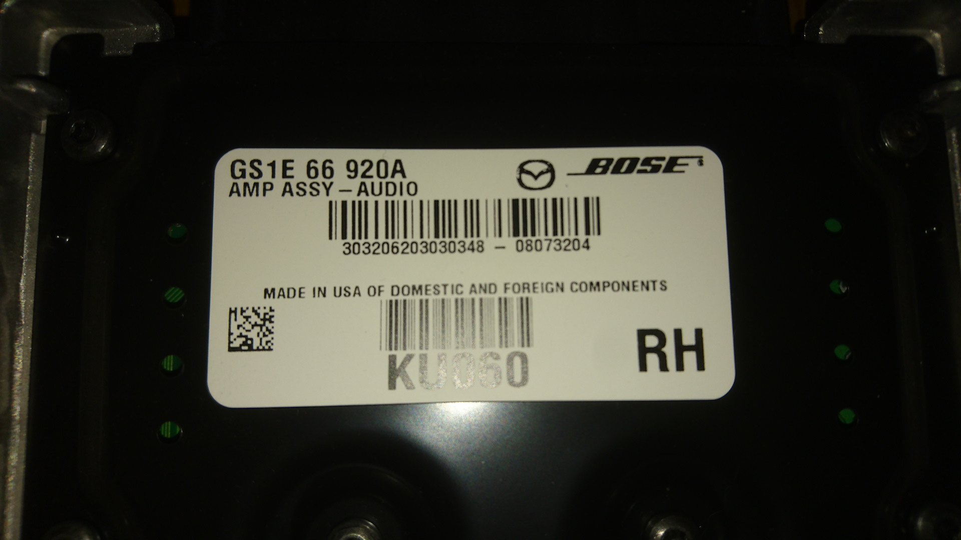

— шесть, полез в блок предохранителей, под капотом, вынул предохранитель с названием BOSE 25A, прицепил клеммы — звука нет, запустил мотор — поехал
на следующий день, вкинул предохранитель BOSE 25A обратно и все, ни звука ничего нет.
Вынул блок с дисплеем бортового компа и этим динамиком, что под лобовым стеклом, вроде все целое, не подгоревшее.
Вот собственно видос, заснятый очевидцем:
Кто-нибудь сталкивался?
Куда лезть?
Как лечить?

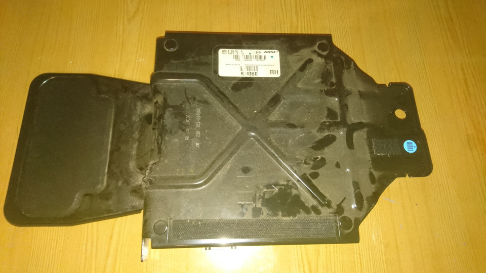

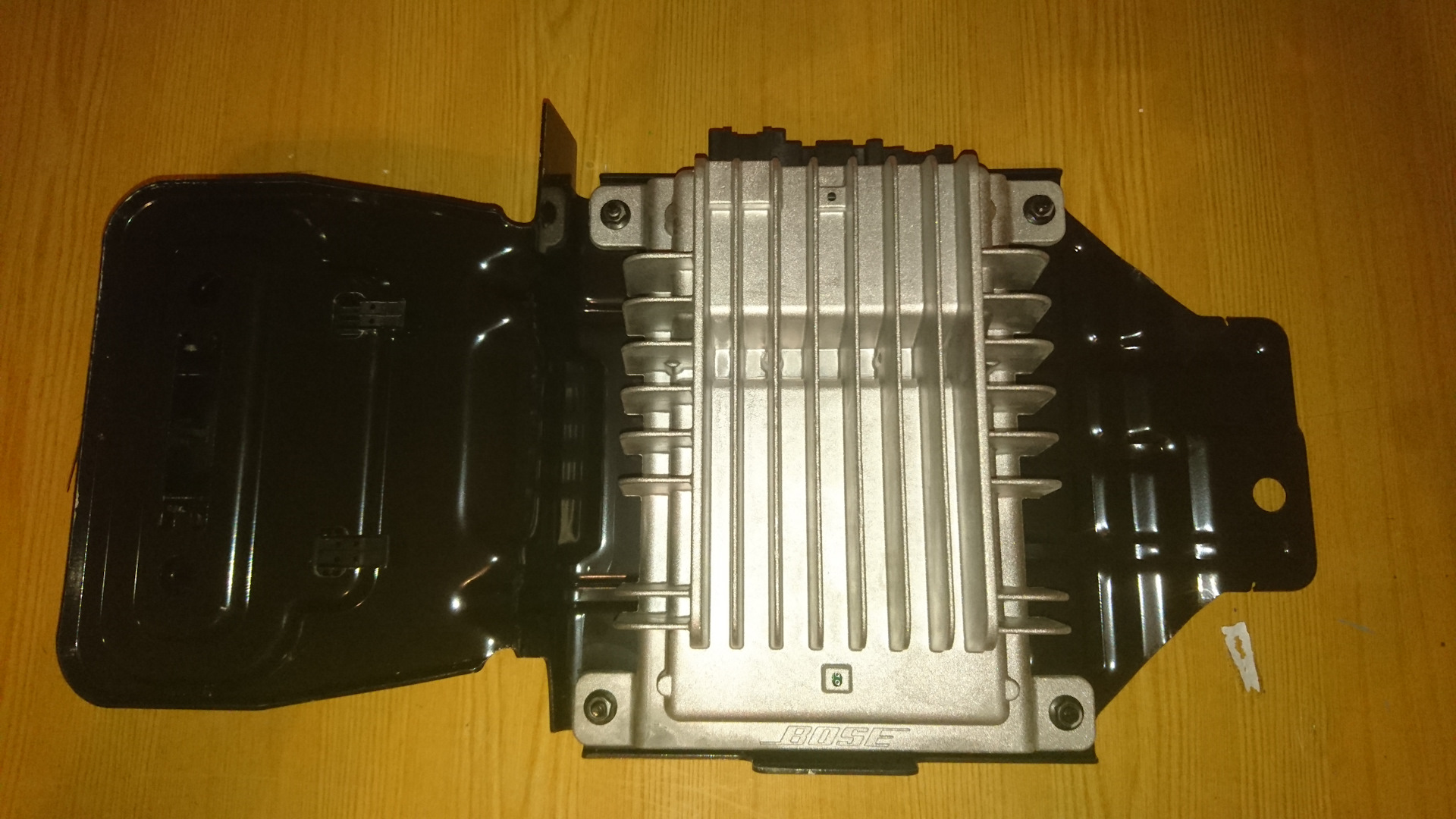

Снял, отсоединил, разобрал, сфоткал:
И собрал обратно :(

Спустя 4 недели при запуске автомобиля, услышал благородные звуки приветствия аудиосистемы БиZэ, я на радостях давай скорее включать музыку и слушать.
И я задумался, что возможно от нагрева проблема, потому что усилок грелся люто на максимальной громкости планировал установку охлаждения с помощью кулеров.
Но спустя неделю радостной эксплуатации аудиосистемы, я с утра запустил двигатель автомобиля и не услышал звуки приветствия аудиосистемы БиZэ и был огорчен и причина не в охлаждении.
Явно от скачка напряжения он уходит в защиту.

Я снял разобрал и ничего не понял, все такое мелкое, обычным паяльником туда не влезешь, паяльная станция нужна
