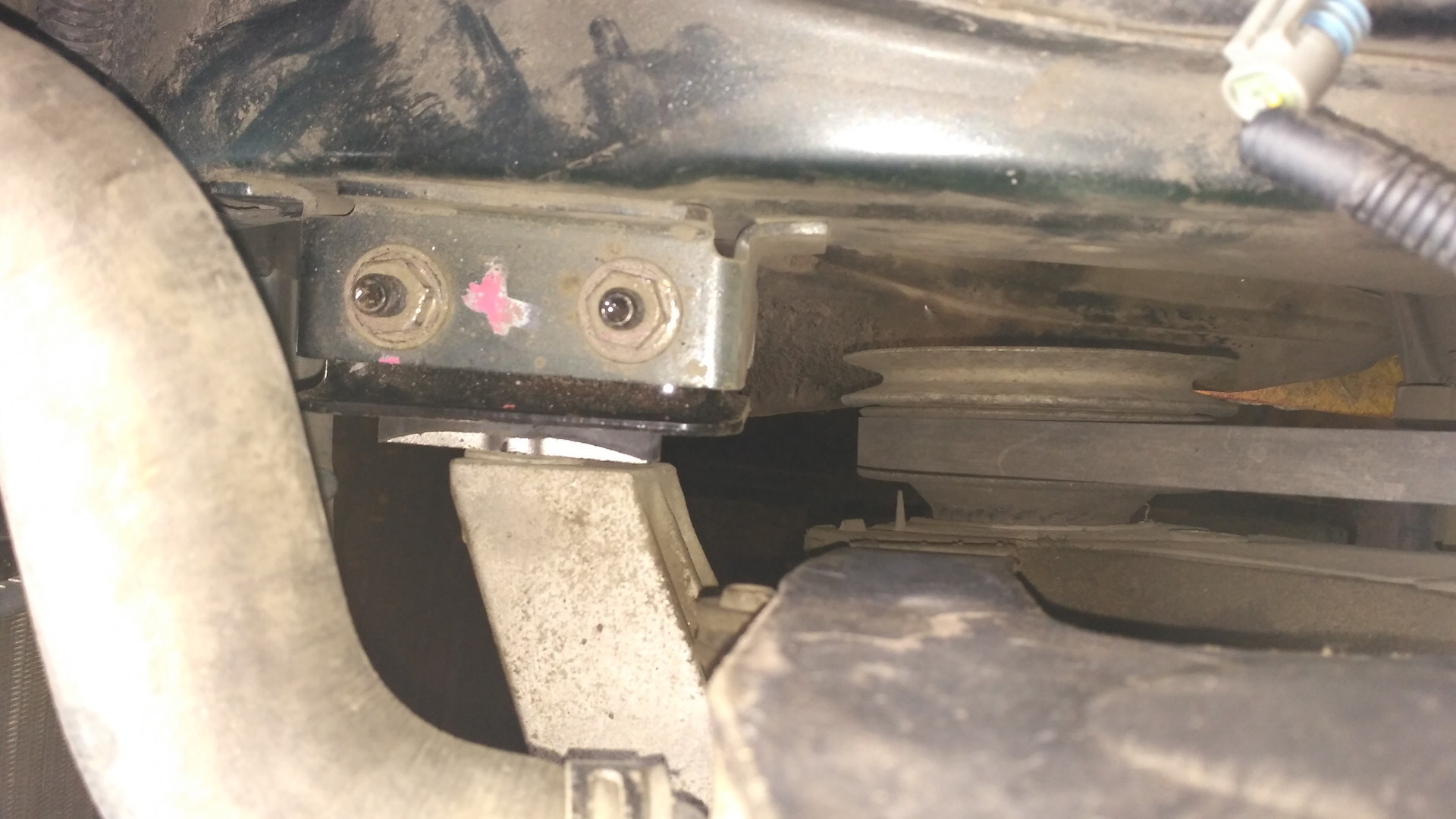

Со временем стал замечать, что на руле появилась небольшая вибрация.
Но в принципе оно было не особо заметно, я и не парился.

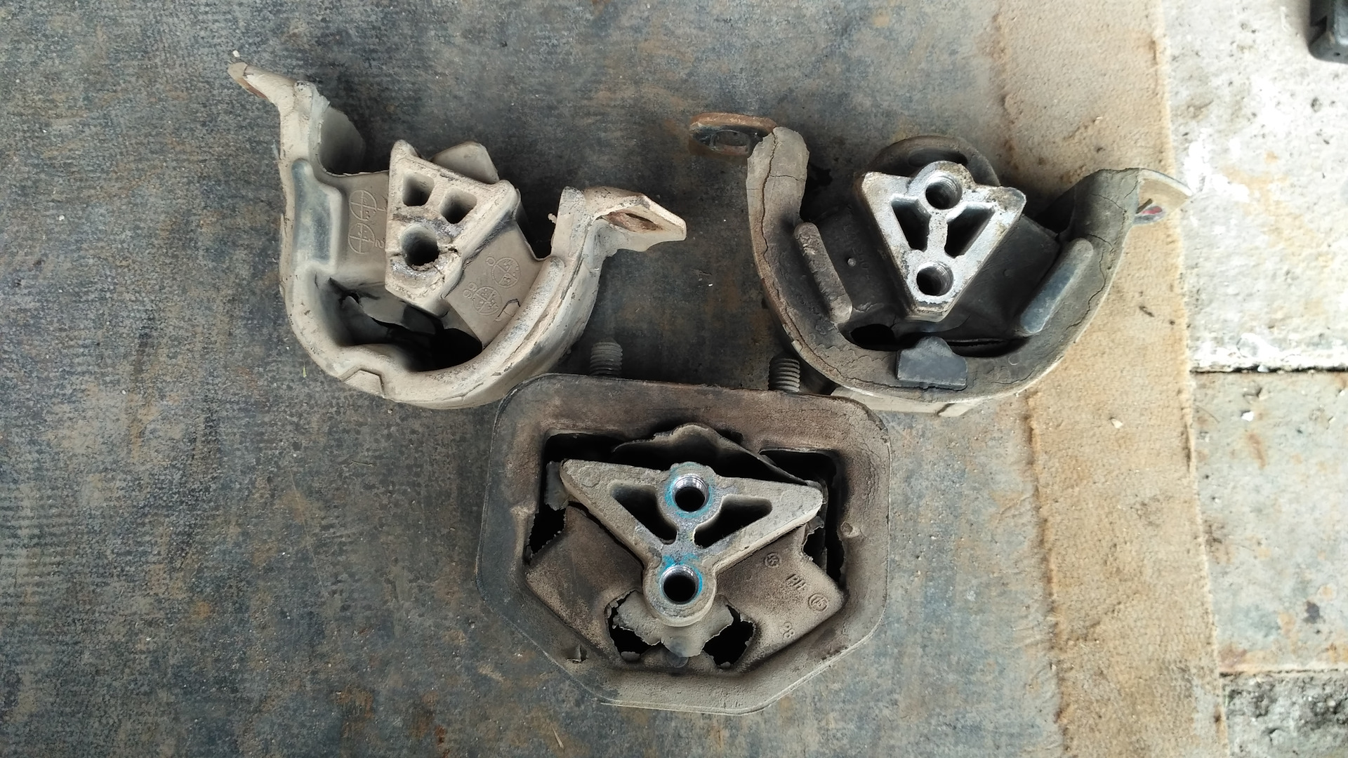

При замене масла увидел, что они порваны, и решил всё же заменить их.
Заказывал на Экзисте:
Lemforder 12263 02 Опора двигателя правая — 521 руб.
Torque AS1108 Опора двигателя задняя- 453 руб.
Torque AS1109 Опора двигателя левая — 457 руб.
Менял всё сам.
После первого запуска появилась дикая вибрация пуще прежнего:
— на холостом ходу руль мега тресётся
— вторая передача очень плохо включается.
Короче после этого мой мозг взорвался.
Покатавшись пару дней (рассчитывал, что само пройдет), понял что так ездить нельзя, поехал в сервис.
Мастер сразу перебрал пару вариантов с КПП.
Снял палец КПП, посмотрел на него, он оказался под замену.
Сходил в магаз, купил за 110 руб. На экзисте стоит 30 руб. Ппц накрутка в магазине, сцуки.
Артикул 94535807
Заменил его, теперь полёт нормальный, передачи все отлично "втыкаются".
Осталась проблема с вибрацией. Мастер перебрал пару вариантов:
— либо резина на деталях твердая
— либо не оригинал
— либо не отцентрированы подушки
Посоветовал ослабить все болты на подушках, запустить двигатель на 10 мин., чтобы он отцентрировался.
После заглушить машину, и закрутить болты хорошо.
На днях нужно так сделать.
