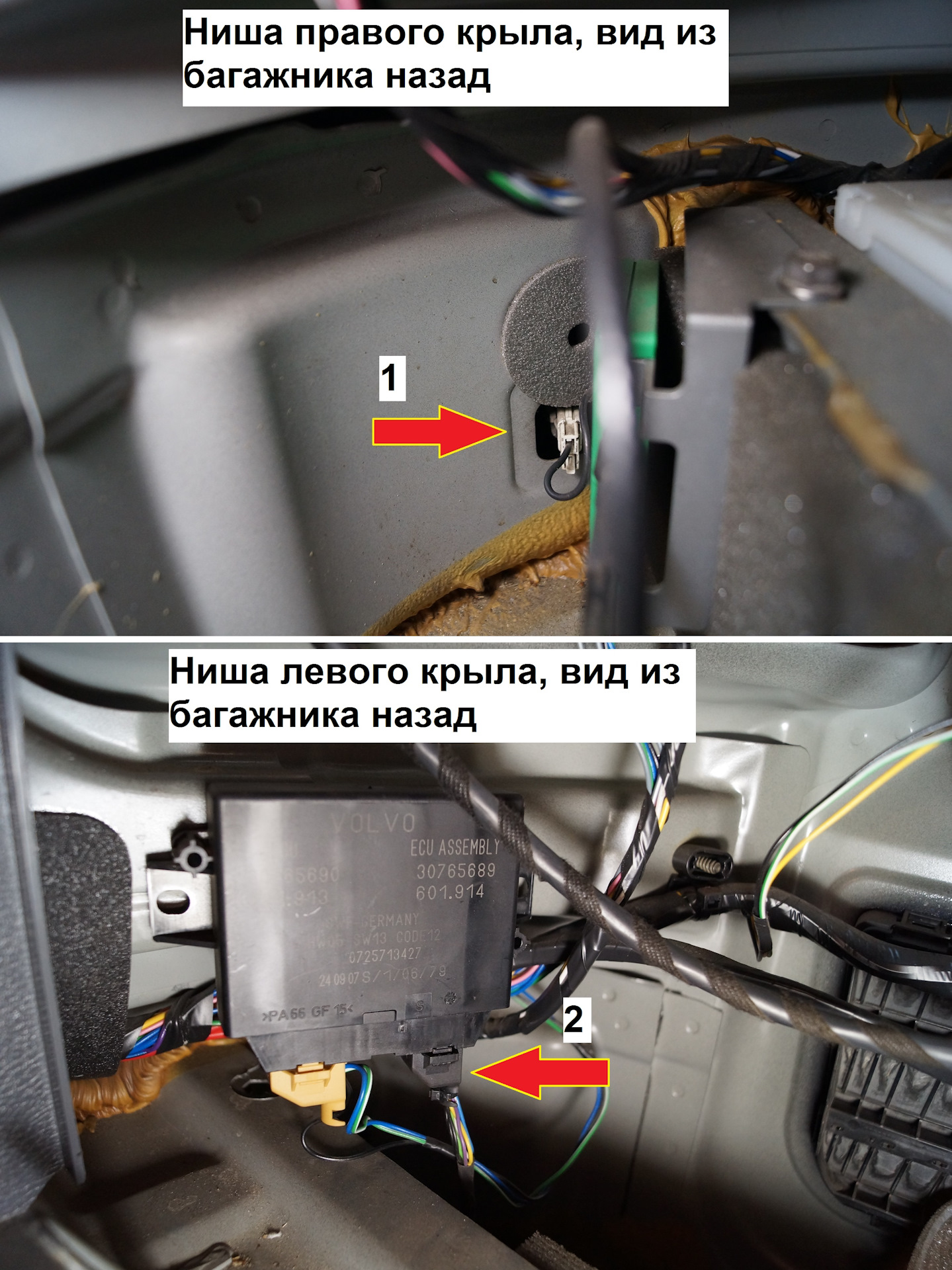

Для начала конечно нужно снять бампер, я не собираюсь переписывать инструкции из руководств по ремонту, сложностей в снятии бампера нет кроме моментов с отключением проводки парктроника, я не нашел достаточно понятной и наглядной информации поэтому предлагаю фото с моими пояснениями.
На фото сверху разъем в нише левого крыла (1) снимается легко. Разъем от электронного блока (2) в нише правого крыла, его удобней снять отсоединив блок от жесткости заднего крыла. Крепится этот блок на пластиковой «липучке» которую легко разъединить, вставив в нее тонкую шлицевую отвертку. Дальше отключаем разъем (2) от блока, и снимаем бампер по инструкции.

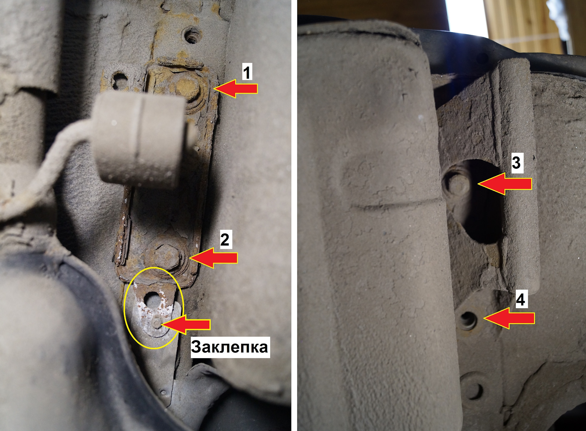

Демонтируем кронштейн буксировочной серьги (на фото справа) который и так вы вряд ли сможете использовать, потому что резьбу в нем обычно никто не прогоняет и она забита грязью.
Демонтируем кронштейн крепления глушителя (на фото слева) отвинтив два болта и срезав заклепку, удерживающую тепловой экран. Высверлить заклепку очень сложно, не порвав тепловой экран вокруг, поэтому немного опускаем трубу, разобрав крепление кронштейнов ее подвеса. Кронштейны подвеса расположены перед «банкой» глушителя около прямого участка трубы. Аккуратно срезаем заклепку болгаркой.

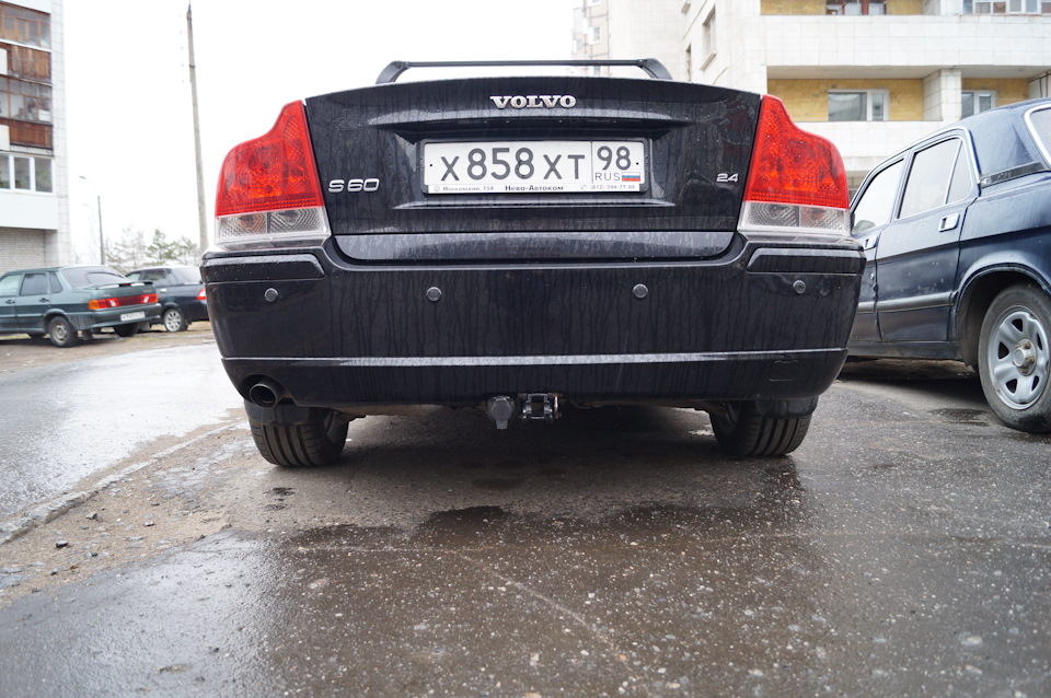

Осталось установить бампер и запечатлеть для Вас несколько фото получившейся красоты.
Со снятым крюком все очень компактно и эстетично, кстати VOLVO предлагает приобрести штатную пластиковую кожух-заглушку которая совсем скроет детали фаркопа, но это возможно в будущем.
Ну вот пожалуй с установкой и все, результат радует глаз, хотя фаркоп альтернативного производителя радовал бы не меньше, а по деньгам если сравнивать новые комплекты, то выходит гораздо дешевле.
