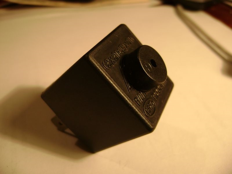

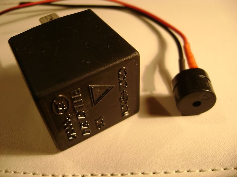

А почему нет? У меня стоит уже четвёртый год под бампером, работает. Пешеходы слышат. Главное, чтобы в контакты не попала влага. Вот из таких деталей сделал
Самоделка? Что за пищалка?
Реле поворота от "шахи" и в качестве пищалки я применил пьезокерамический зуммер, имеющий очень большое сопротивление(в магазине радиодеталей, цена 15-20 рублей за шт.). На фото — выглядит, как бочонок. В конечном итоге всё выглядит по фэн-шую, и работает, не зависит от погодных условий.
Igorilla313
Я подсмотрел у этого пацанчика, только пищалку брал в магазине радиодеталей, во-первых надёжней, во-вторых — дешевле.
