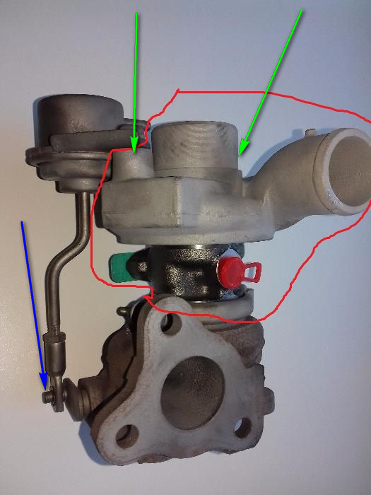

рассказываю-последние изменения перед появлением этой ошибки
был накручен шток вакуумника турбины (синяя стрелка), то есть заслонка была в открытом состоянии, после возвращения на место ошибка пропала, но при тестировании опкомом исполняющих элементов — эл.маг.клапан егр щелкает, а клапан управления наддувом — нет!
так что советую посмотреть на состояние штока и попробовать всё же заменить эл.магн.клапан www.exist.ru/price/?pid=CA707480&sr=81&Cat=Opel
