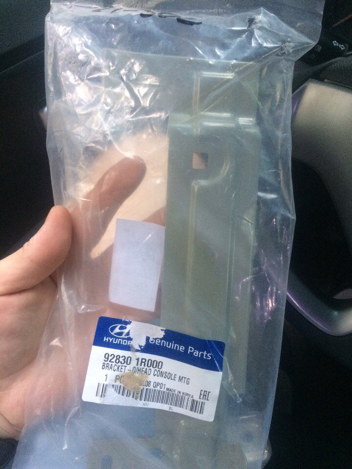

Предварительно у Саши aWpkka был куплен сам очечник.
Дополнительно заказал в экзисте изнексте кронштейн крепления. Долго ждать не хотел, поэтому выбрал вариант за 202 рубля. Парт номер, если кому интересно: 92830-1R000

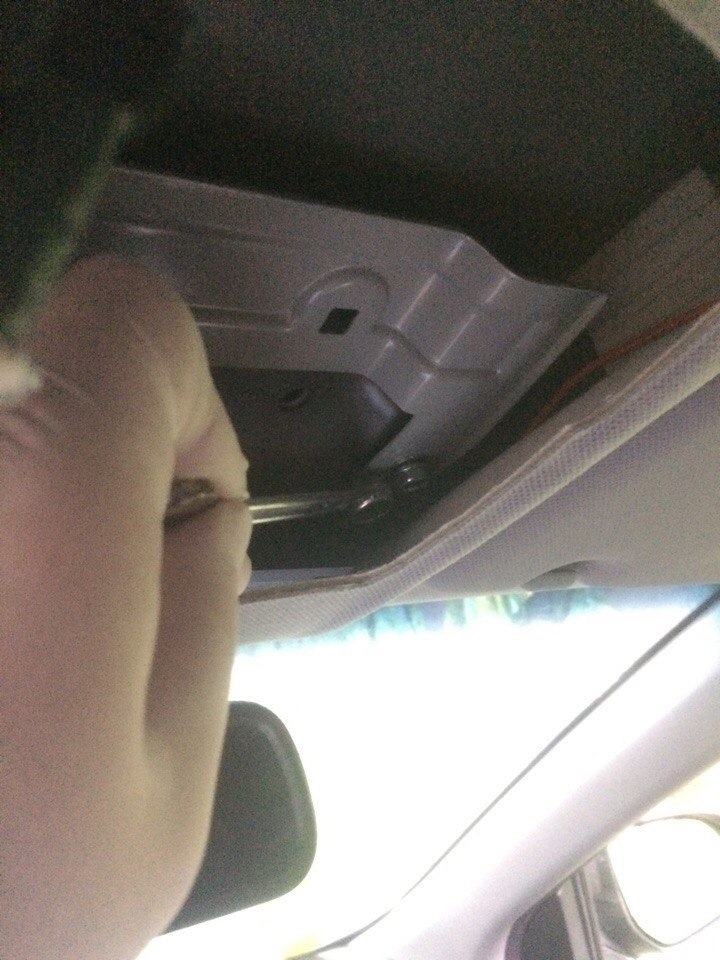

Далее берем ключ на 10, желательно торцевой, им будет удобнее и откручиваем 2 болта крепления кронштейна. Повозился я с ними долго, честно Вам скажу. Со стороны пассажира вылетел как по маслу, а вот водительский пришлось поковырять подольше. Но итог один — открутили. Вынимаем 2 клипсы с проводкой. Профит.

Далее соответственно вооружаемся теми самыми болтами, которые только что открутили Берем новый кронштейн. И прикручиваем его) Опять же, пассажирский болт зашел на ура, а вот с водительским пришлось повозиться.

Далее начинается самое сложное, как мне тогда казалось. Начинаем резать потолок. для более эффективного результата, взял дома ненужную картонку, вырезал трафарет. Отступил вглубь по 5мм, на всякий пожарный и начал резать.
Вот так примерно получилось по картонке. Далее примеряем по самому очечнику и подгоняем.
Оп, кронштейн встает. Отлично. Остается самое интересное — переткнуть пины в штекере.

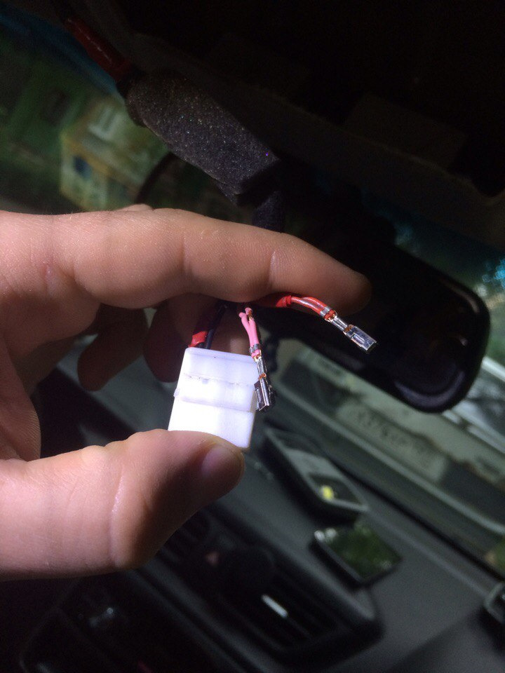

Для этого вооружаемся иголкой, шилом или (в моем случае тем, что оказалось под рукой) — набором миниатюрных отверток. Подбираем интересующую нас отверточку, берем в руки штекер. Крутим его со всех сторон. На одной из сторон будет так называемый предохранитель — его нужно отщелкнуть Он немного выйдети провода задвигаются в колодке легче.
Далее той же мини-отверткой поддеваем провода иголкой и тянем за них. Бам — они выходят из колодки. Профит!
Переткнуть нужно 2 провода — розоый и красный. Черный, т.е. минус остается на своем месте. Собираем все. пробуем — надо же — работает. Устанавливаем очечник, подключаем штекер. Гуд.
