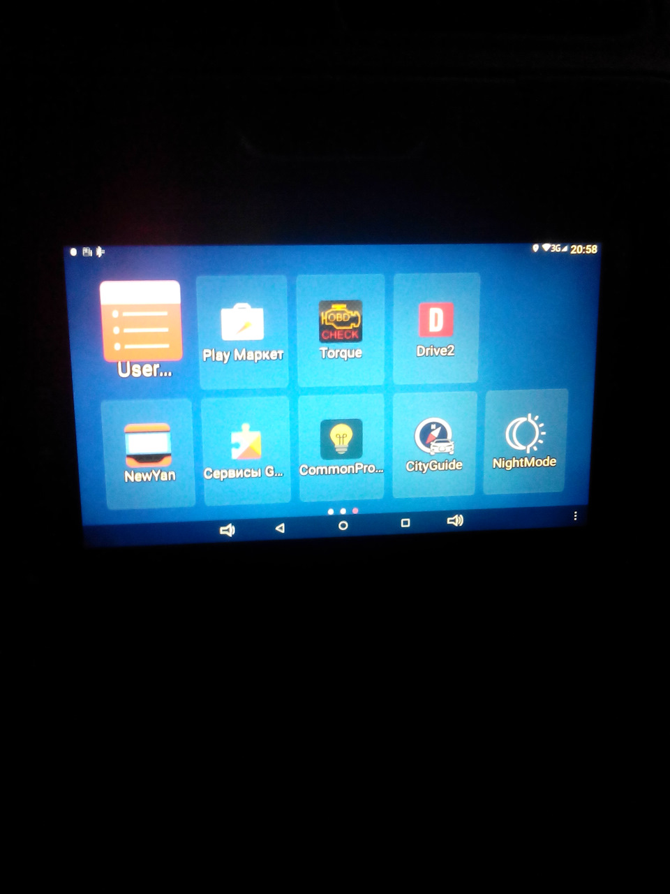

Что сказать об устройстве. Китайцы наворотили конечно. Реально комбайн ВСЕ-в-ОДНОМ! Во первых Android. Приложений у нас под него с каждым днем все больше и больше. Осознанно выбирал устройство с этой операционкой. Я не противник Виндовсов, но думаю под Андроид будет поболее приложений. Хотя эт мое личное мнение.
Вот то что у нее есть как бы сказать в стоке )))

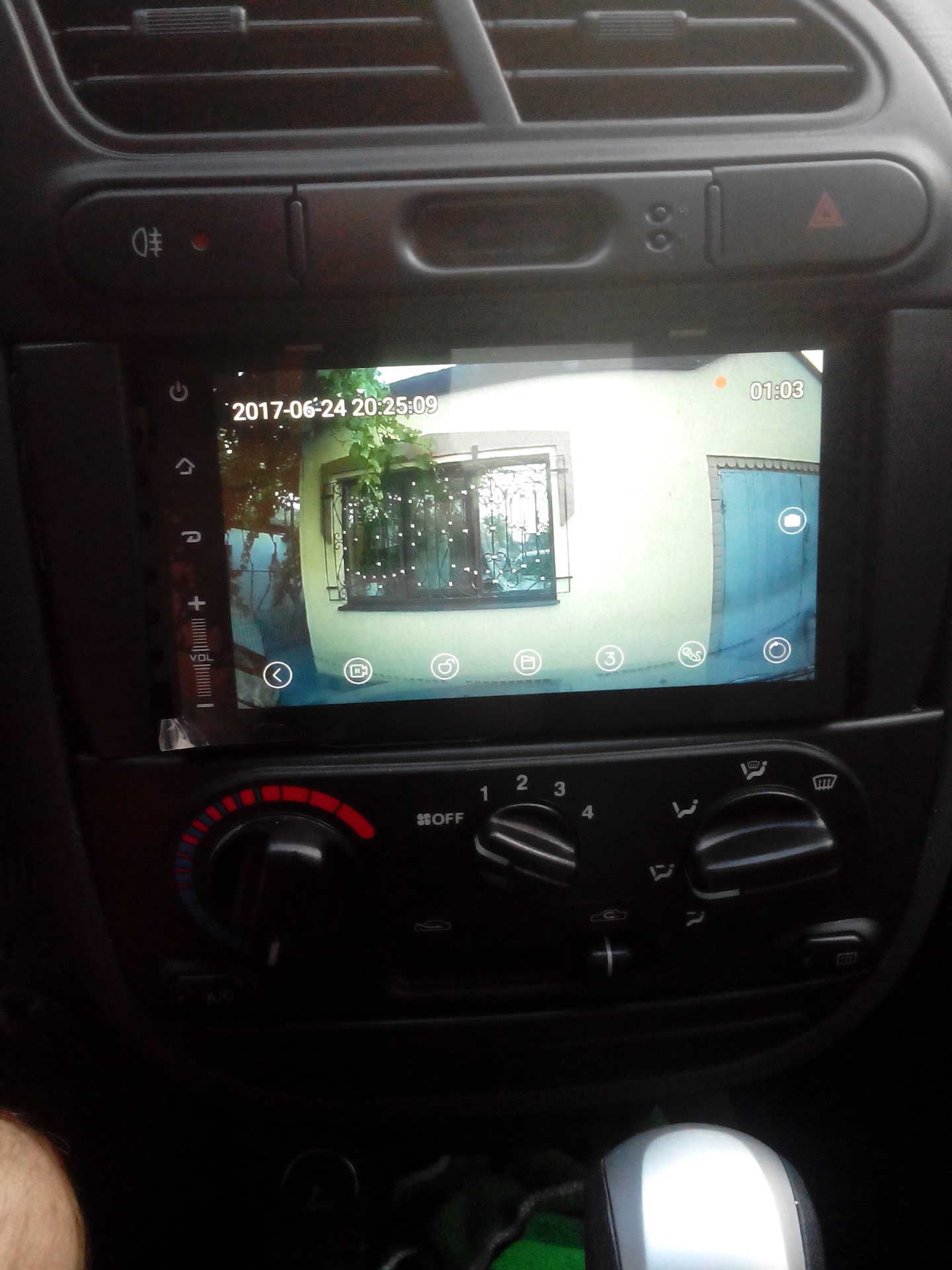

Recorder " эта функция избавила меня от покупки регистратора. Качество я вам скажу отличное. Как только тачка завелась она автоматом начинает записывать. Вернее даже как только в АСС перевели. Если включаеш заднюю передачу — запись уже идет с задней камеры. Запись происходит циклически. На карте в 32Гб у меня лежит музла где то на 1гб. Записи с регистратора гдето лежит за неделю поездок. Будет время как то попробую замерять во временном отрезке. Пока не до этого.

Камера передняя выглядит вот так.
Маленький такой квадратик на круглом магните, почти и не видно на фоне зеркала. Кабель уходит в потолок и по правой стойке опускается. Кстати у камер обоих входы свои. Походу тоже маркетинговый ход. ))) Чтоб в нагрузку к магнитоле люди покупали сразу и камеры. Они кстати тоже копеек стоят немного: передняя 1180 грн., задняя 1080 грн. вроде. У меня кстати была до этого камера — но аналоговая сзади. Так вот: подружить переднюю новую цифровую и аналоговую заднюю не получилось. Работали они обе как аналоговые! Но это же не то. Пришлось отказаться от задней аналоговой. И заказать у них еще и заднюю цифровую. А заднюю аналоговую пришлось продать на OLX.
Камера в номере выглядит вот так
. Шнур провел через замок багажника. Взял дрель и немного высверлил выемку под кабель. И все четко встало
