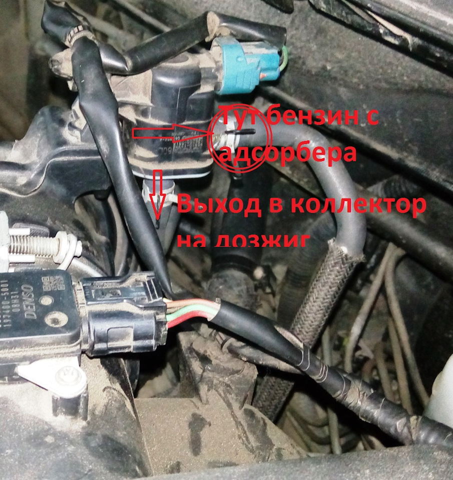

1 . Заглушил патрубок от клапана EVAP до дроссельной заслонки. Это тот который всю эту гадость на дожиг во впускной коллектор гонит.
Снимаем патрубок нижний с клапана ЕVAP

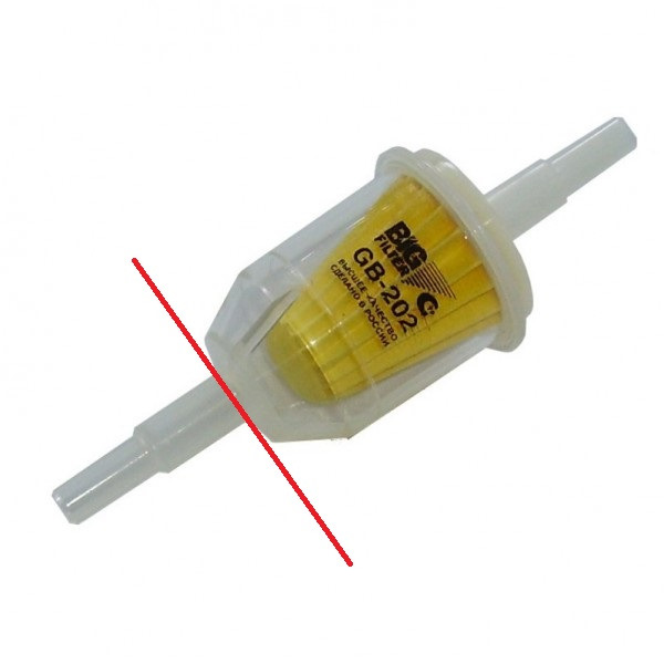

Я взял фильтр от какого-то лодочного мотора за 25руб. (1 кинул про запас)

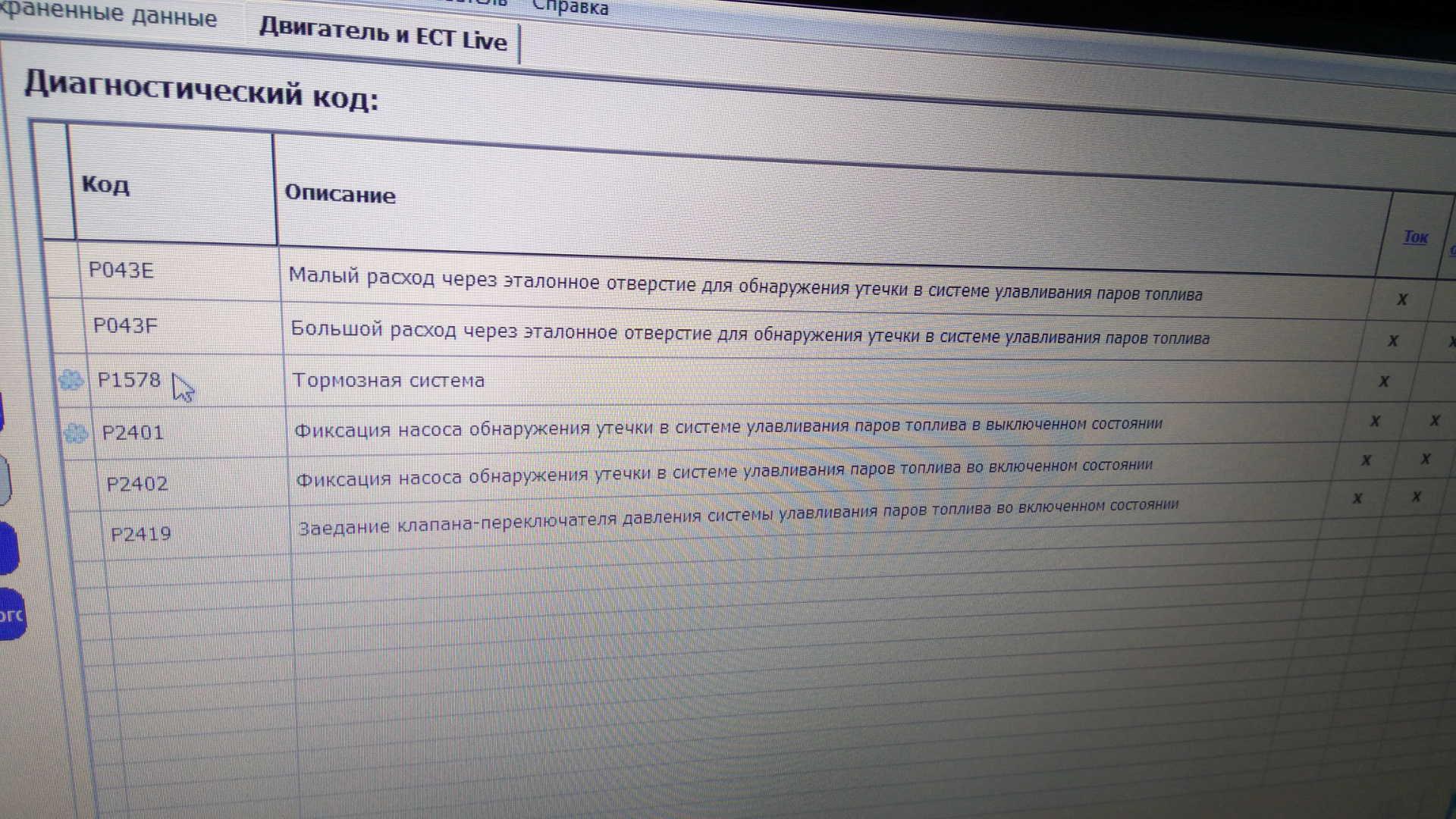

замучали ошибки летом 0446. Предлагают отключить систему программно, через ЭБУ. безболезнено это для авто ?

Глушил как ты, стирал ошибки и все равно выскакивает! И пробку бака менял.
Сканером посмотри с помощью тойота теачстрим какие вообще ошибки есть
Rettal
Ну так что посоветуешь?

Для этого и надел филтьр на шланг который идет из бака. А второй он вакуумный, т.е. всасывает всякую хрень, вот его и глуши. Нижний вакуумный, боковой из адсорбера идет. Это те которые на клапан надеты.
не пойму малость, я вижу боковой шланг, он идет с адсорбера, там я вижу капли бензина, нижний идет в коллектор на дозжиг, вот, есть еще шланги?
Нет нету, все правильно. Всего 2 шланга. Который нижний на коллектор. В него болт вставь в виде заглушки. Чтобы доп воздух не всасывал. Иначе ошибка на маф пойдет. (неучтенный воздух на впуске). Который с адсорбера идет, на него фильтр одень или прсто пустым оставь на время проверки.

Не понял про что ты? Фильтр я повешал на патрубок в котором у тебя бенз. Что бы в бак всякая хрень не летела из под капота. Законы Физики ни кто не отменял. При уменьшении объема жидкости в замкнутом пространстве. Этот объем должен чем-то заполниться. В нашем случае воздухом из клапана в крышке бензобака или из этой трубки. Если у тебя все таки бенз останется. То смотри фильтр адсорбера. Под днищем под пластиковой защитой. Его к стати ни кто ни когда не меняет. Да и мало кто знает что он вообще существует.
фильтр какого плана, не пойму, вижу входящий шланг, а дальше фильтруется и выходит в экологию?
Не, у меня с дросселя идет на вакуумный датчик и им глушится. А который адсорбера на нем фильтр весит с выходом в атмо.
Rettal
вы просто выход трубку обрезали на фильтре?
Да все верно

Сегодня подключил фишку на клапан евап и выдернул боковой шланг, на шланг одел фильтр, тупо поставил его стоя, буду смотреть дойдет бензин или нет. А в освободишейся штуцер воткнул заглушку! пока все гуд! вот так пока! ну и ошибку удалил
