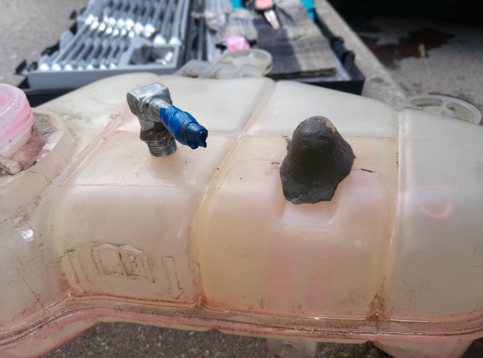

сломался сосок обратки в не подходящий момент, т.е. на рыбалке.Пришлось липить из подручых средств, благо была коробочка оставшиеся с Газели.
Антифриз был падла везде, вот и повод помыть движок.ну и фото с рыбалки.

Крышку бочка тоже менять надо
Зачем?
Причина в ней. Клапан клинит, давление не сбрасывается, бачок в самом узком месте лопается.
Doctor-Tanabe
2 года назад поменял бачек, крышку не менял, все работает. Сосок ломается от рукожопых менятелей фильтра я полагаю. Один раз доверил поменять масло, как сразу обломался сосок обратки, вот так как то.
