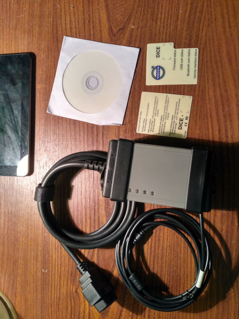

Пришла наконец посылочка на почту в России, тесть ее забрал и вот она у меня.
Заказывал у этого продавца по цене $68.53, с доставкой со склада в России, пришла за 10 дней.
Почему-то на провод не оказалось драйверов в скачанном с торрента архиве готовой виртуальной машины, не стал заморачиваться и просто создал новую виртуалочку.
Ошибок с момента покупки не прибавилось, как были по крышке багажника так и остались (в истории) :) Подтер, теперь все хорошо. Пробежался по параметрам, тоже ничего плохого не увидел, все в норме. Появился вопрос, так как не смог пока найти в VIDA, как откорректировать уровень топлива в баке? При заправке до отсечки, пару пикселей до полного бака на приборной панели не хватает.

Она только ошибки читает или можно параметры изменять?
Только ошибки читать/стирать, сбрасывать сервисные напоминания, различные адаптации, смотреть параметры. Прошивать и изменять параметры нельзя.
Допустим запустить прожиг сажевого фильтра или адаптацию АКП или окисления можно скинуть?
Это можно
Главный вопрос? оно того стоит?
Для меня да, потому как я очень люблю заниматься ремонтом сам, а этот инструмент позволяет локализовать место ремонта, связанное с электроникой, намного быстрее.
Мне интересно, на мою XC60 он подойдет?
И что-то отзывы у продавца противоречивые… хочется, но в сомнениях)
Да и он только с ноута работает, с планшета никак не запустить?
Я думаю на windows планшете можно запустить, но я не уверен на 100% нужно пробовать, потому как системные требования жесткие:

Please use 32 or 64 bits operating system of Windows 7. The software must be installed in the C drive and its available capacity should be at least 30GB. Memory RAM at least 3GB, IE9 or up version of the IE browser.
Я таких планшетов не встречал :) Они все на windows 8-10. Другое дело виртуальная машина и тут как раз я не уверен потянет ли планшет виртуалочку и какова его будет стоимость 🙂
