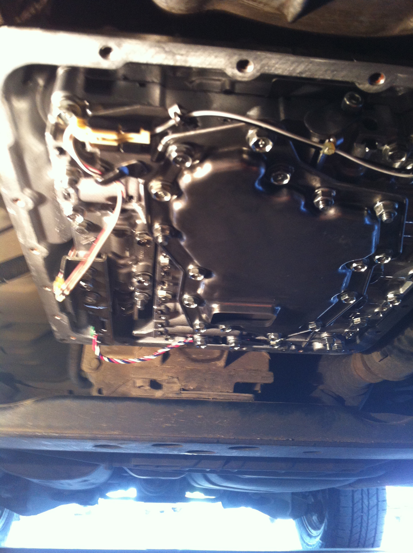

По теме www.drive2.ru/l/469738856250343428.И так, как и у всех дело было в отломившемся контакте соленоида.Много букв не будет.Продиагностировали P1757, вскрыли, пропаяли(напаяли гибкий провод), промыли, собрали.Уже более 1000 км, полёт нормальный!При снятии гидроплиты-Обязательно помечайте все болтики, какие откуда и заранее купите прокладку поддона акпп и фильтр.
Фотки не все, сел телефон.
