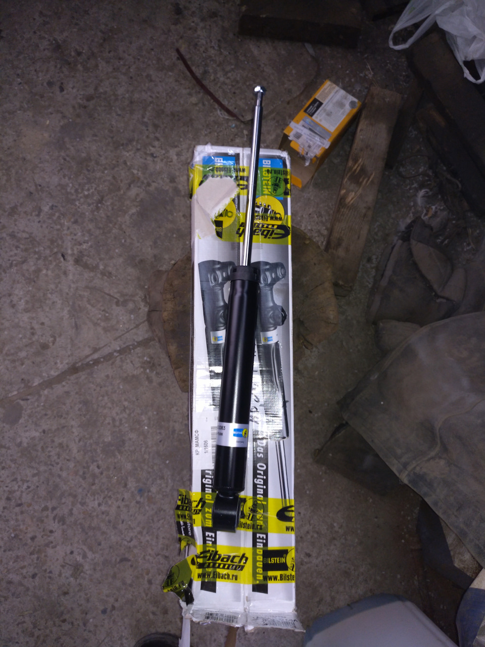

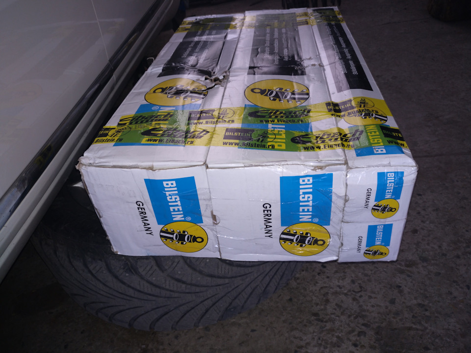

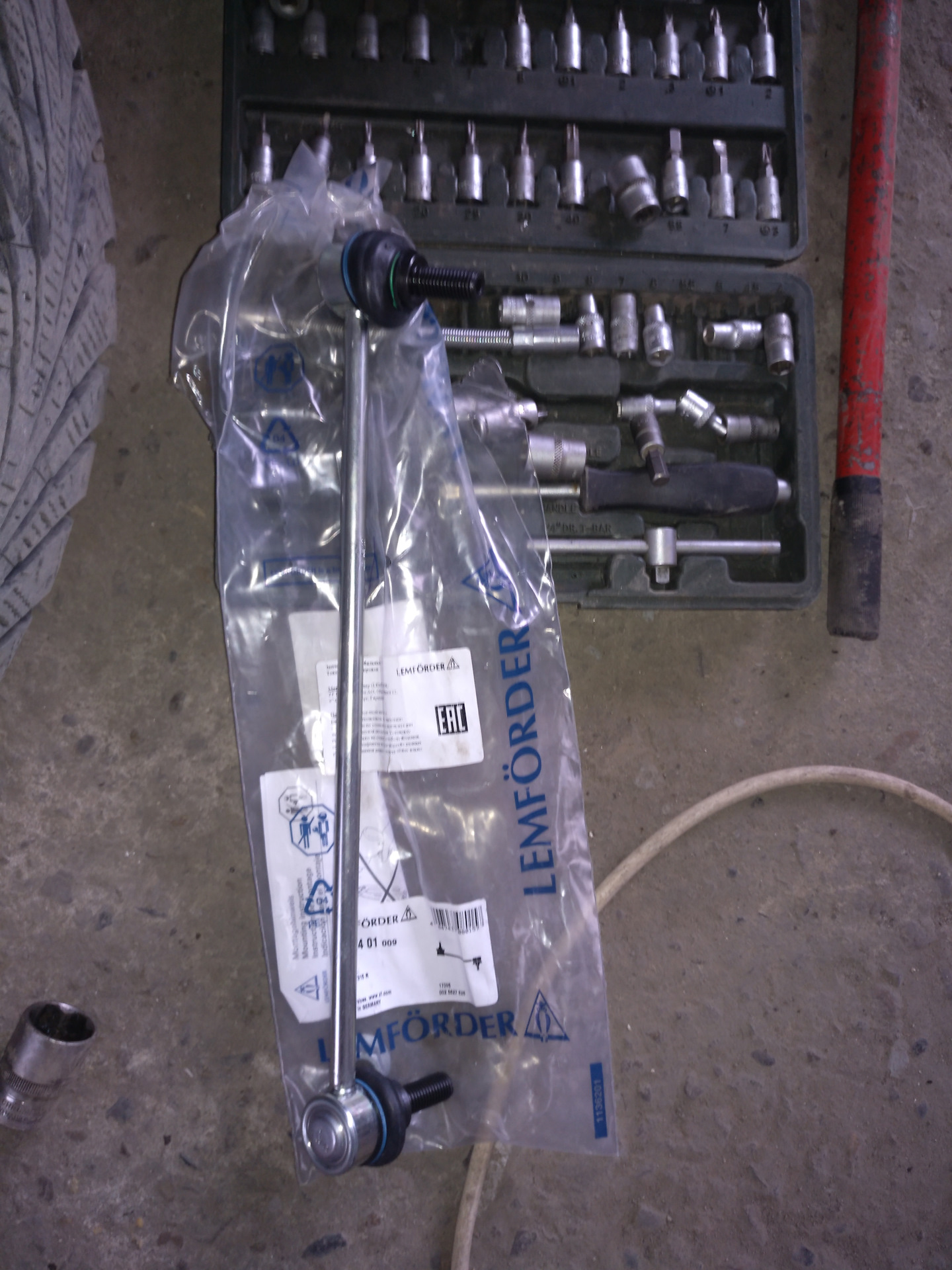

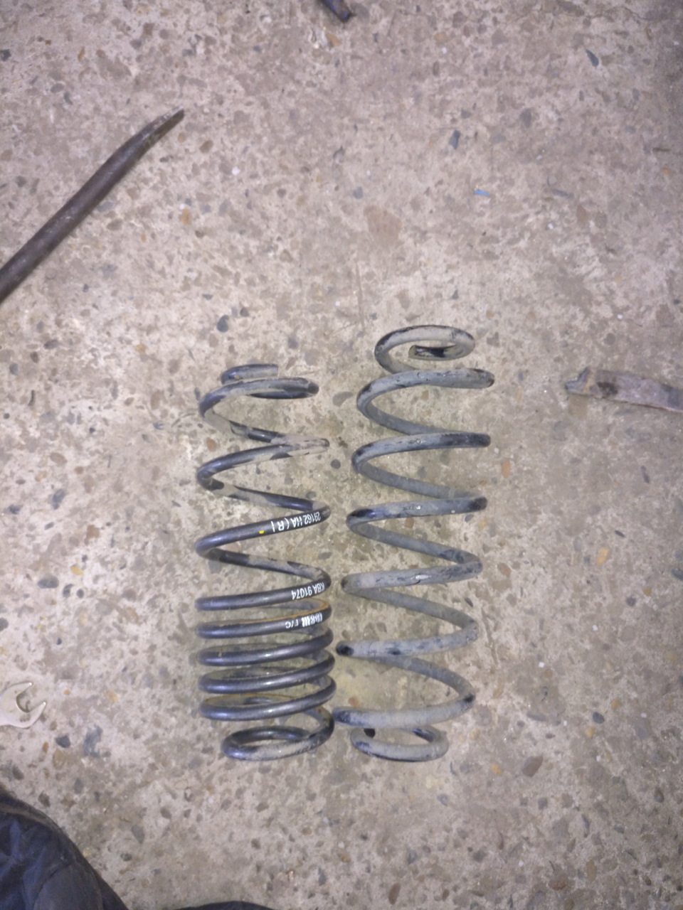

Когда покупал диски знал что будет джип поэтому сразу начал думать как уронить авто на оф сайте бил заказал 19-151083 Амортизатор серии B4 OE Replacement зад и 22-151070 Амортизатор серии B4 OE Replacement перед доставка была очень долгой примерно 75 дней, пружины были куплены сразу после стоек тут на драйве у boa86 ! Ставил сам дома на яме хотя она не пригодилась, начинал с задних стоек стянул пружину открутил аморт потом рычаг на котором стоит пружина, вытащил ппд поставил h&r подамкратил рычаг к кулаку засунул болт и не опуская домкрат поставил новую стойку вообщем ничего сложного и информации куча на драйве, а вот с передом было чуть сложнее так как головки на 24 12 гранной для откручивания шруса у меня не оказалось хорошо есть друзья которые в течении 10 минут поехали и купили в магазине и привезли и продолжили мне помогать ) открутмл шрус, рулевую тягу, шаровую, болт на 14 под внутренний 12гранник, и стойку стаба открутил от стаба так как их купил новые, отключив датчик вращения колёса или АБС не знаю как правильно не открутив стойку от стакана сверху накладывая кусок доски принялся выбивать стойку из цапфы не без труда но вышли, пружины поставил стянул и поставил новые опорники все собрал в обратном порядке ! Итог машина стала собранной в поротах, в меру жёсткой а главное внешний вид изменился, после всего сделал развал схождение)

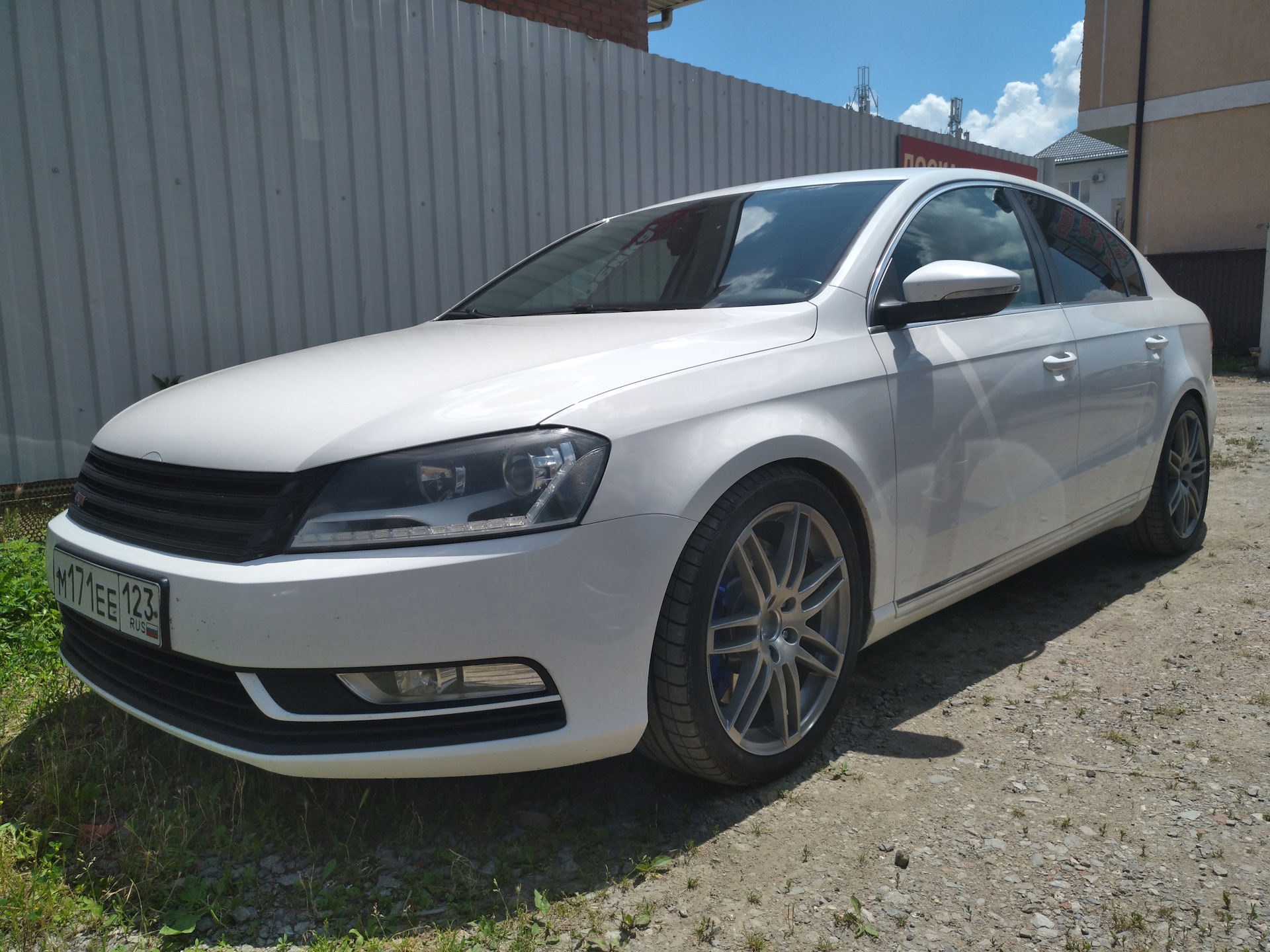

а разве Б4 подходят к пружинам с таким занижением? почему не Б6-Б8?
Этот вопрос я задал в билштайн и они мне ответили что б4 спорт и эти пружины совместимы, б4 мягче более приблежен к стоку да и цена что тут скрывать очень не бюджетно б8
ну возможно конечно, да и им виднее, просто сколько было отзывов о том, что даже Б6 нормально не работают с занижением -30 мм, что для такого нужны Б8 с укороченым штоком (-30-50). Причем же сами били продают киты только Б12 в комплекте с Б8
При загрузки 5 человек стойки отрабатывают отлично, для меня это главное )
