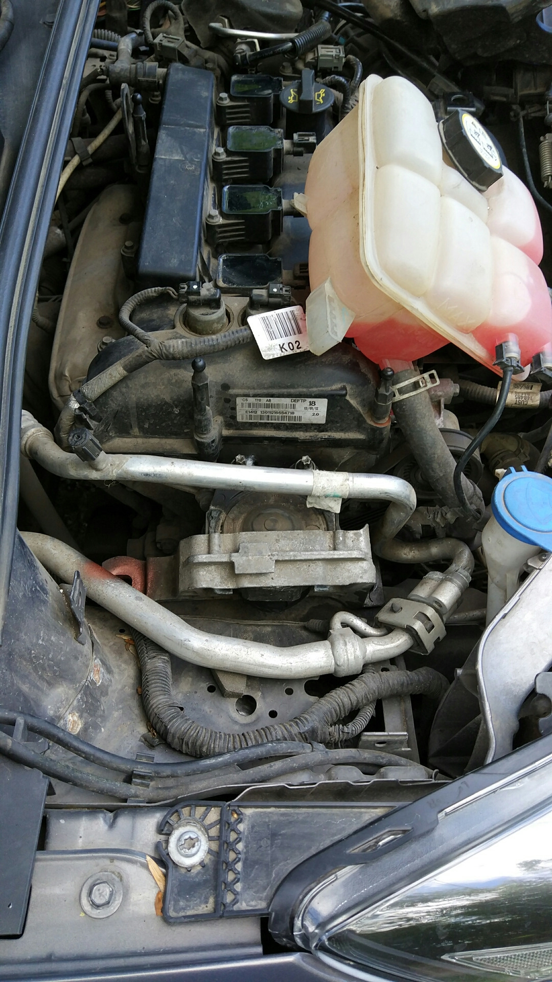

Жутко бесила вибрация на ХХ, начитавшись БЖ фокусоводов приговорил гидро-опору.

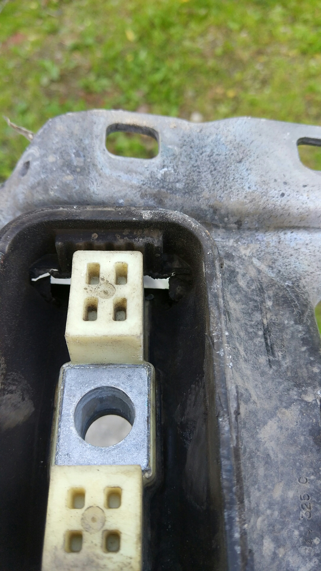

Закупил сразу З "подушки" фирмы Hutchinson. Поменять успел только две, левую и правую. Вибрации стало в разы меньше. Правую вообще порвало на две составляющие. При замене ни чего сложного. Поддомкратить двигатель, открутить болты (понадобиться головка на 15; 18; 19). Для замены левой опоры нужно снять акум, короб, где находится акум, корпус воздушного фильтра .

На двух литровый двигатель 586282 правая( та что порвалась), 532C79 левая (та что под акумом) подушка КПП 538A21

под аккумулятором нормальная еще, у меня в таком же состоянии сейчас, машина 12 года, а вот на вибрацию нижняя опора кпп так же влияет, пришлось поменять после того как верхнюю поменял (гидро), хотя с виду живая была.
Я решил менять так все три .
