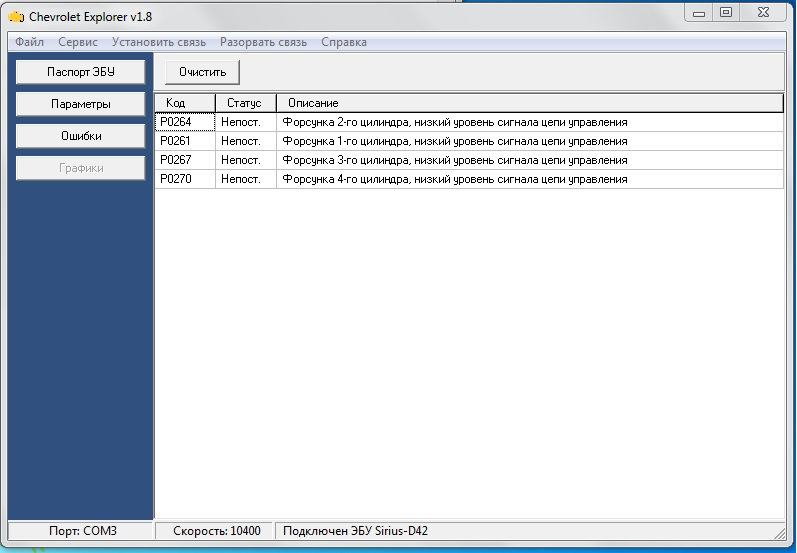

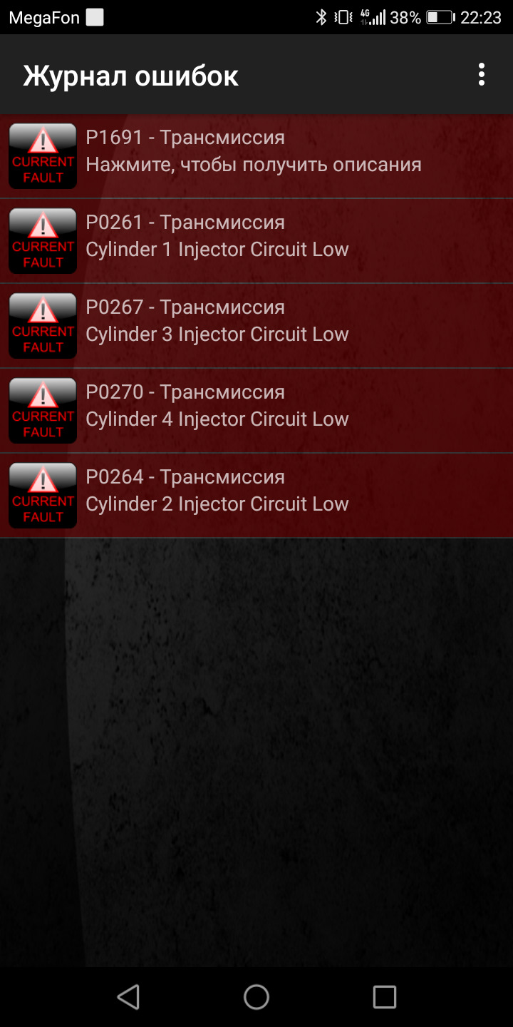

На следующий день сделал диагностику. Она показала, что дело в форсунках.

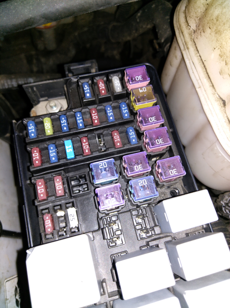

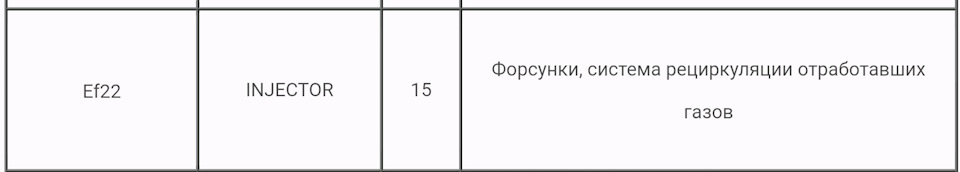

Горит предохранитель Ef 22.

Запись давняя, а проблема 1 в 1. Вчера встал колом ночью. Спасло "шевеление" разъёма в блоке предохранителей. Буду всю цепь питания форсунок смотреть и этот разъём соединю напрямую, он идёт на эбу, похоже рубится управляющий сигнал на/с мозгов. Машина elantra 3.
Так как машины уже в годах, то нужно проверить все контакты и фишки.

Скорее всего это проводка. все четыре форсунки забиться не могут разом!

Труси моторную проводку — ищи КЗ. И прозвони ЕГР и форсунки.
С такими ошибками тут прям куча вариантов. буду пока коротыша искать и форсунки позванивать. егр у меня заглушен.
Ну ты ж просил совет?
Заглушен то заглушен. А от цепей питания отключен?
Просил конечно! Про егр не помню, возможно не отключен!
Значит и его стоит проверить…
