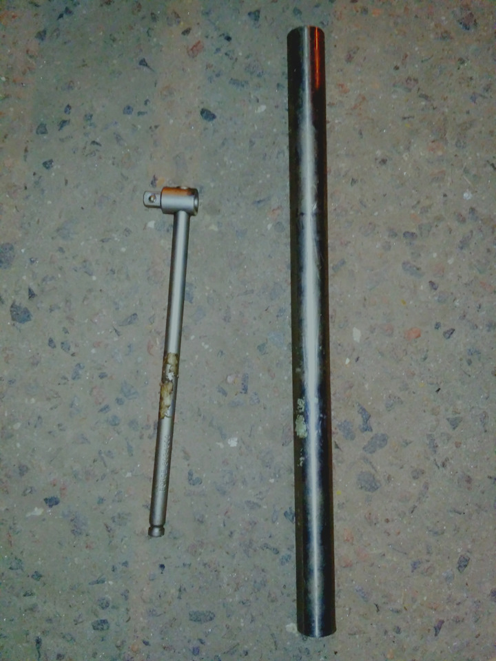

Самое простое — это снять колесо. Самое простое оказалось не самым простым, потому что последний раз мне колёса перебрасывали на шиномонтаже, где я предусмотрительно просил не затягивать гайки. То ли просил тихо, то ли эти рукожопы не умеют по-другому — короче, затянули. Да так, что я думал, что мы с Костяном сломаем шпильки к черту))) Особенно "порадовало" то, что они и СЕКРЕТКИ умудрились затянуть. Вообщем, тот ключ, который я купил специально для гаек от новых колес, мы успешно погнули))))) Но гайки на месте… Тогда Костя вытащил аргумент — толстенькую трубку из нержавейки, которая в паре с его же ключом начала творить чудеса)) Как же эти утырки умудрились затянуть гайки, что мы выкручивали каждую только совместными усилиями (за редким исключением), когда один практически висит на трубе, а второй — тянет на себя за другую сторону крестовины)))) Короче, с колесами справились без потерь, всё промазали графиткой!

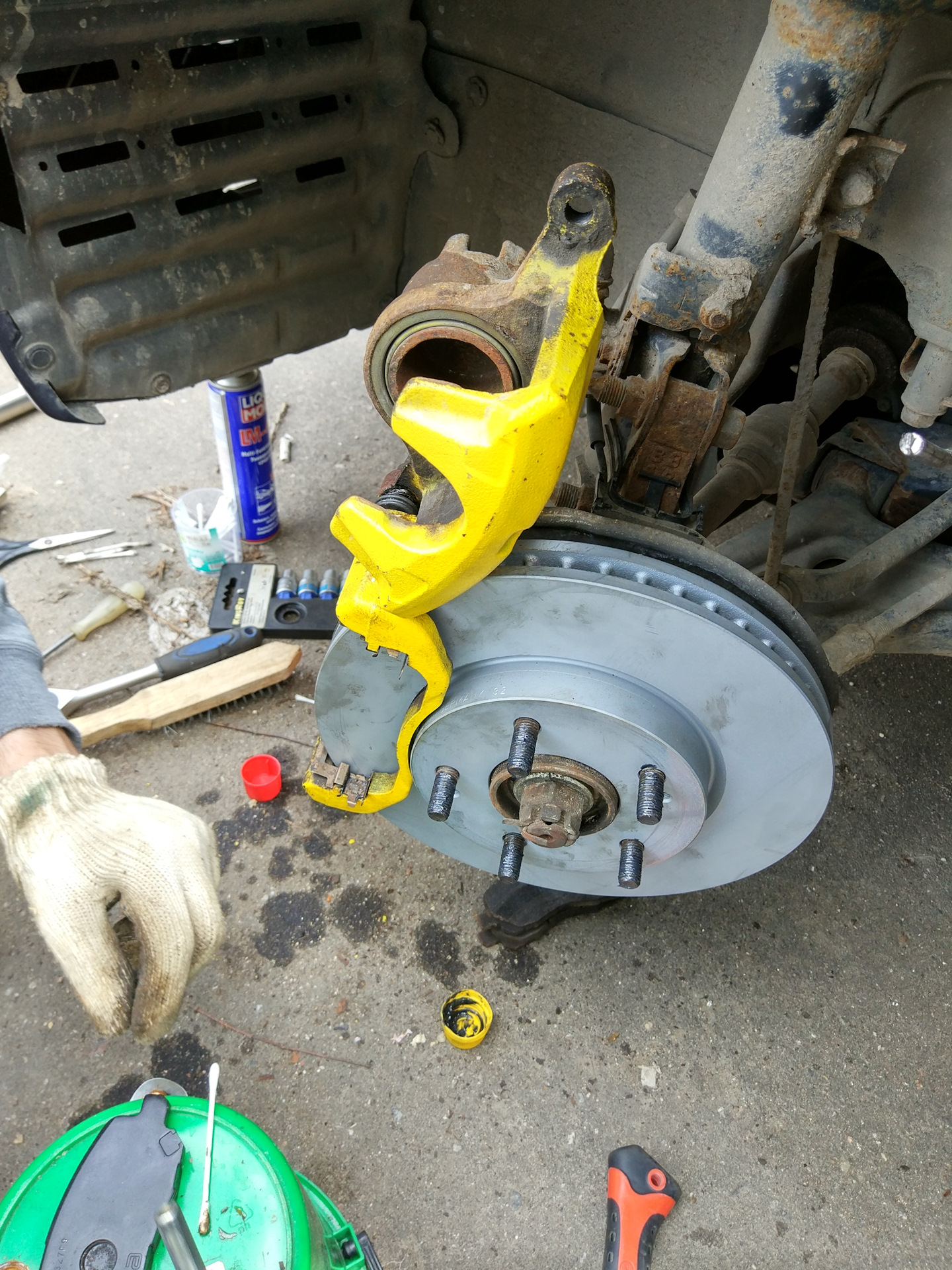

Перейдём к главному: суппорт.
Откручиваем направляющие (поочередно, предварительно брызгая на каждый палец молью LM-40 (как-то так), далее подвешиваем суппорт проволокой к пружине амортизатора.
Переходим к неподвижной скобе — её тоже нужно снять. Брызгаем на болты, ждём, откручиваем.
Если без всяких "НО", то процесс довольно нетрудоёмкий. Но наши "НО" как будто ждали нас, изрядно поугарав над откручиванием колёс, они продолжили)):
Первое, что бросилось в глаза: если на направляющих правого суппорта смазка была еще более менее жива (а ТО суппортов мне делали в том году), то при снятии левого суппорта смазка просто вытрусилась оттуда!
Да, просто куча черных комочков… В которых мы узнали обыкновенную графитку. И за это мы платим и думаем, что на СТО суппорта обработали чем-то специальным… Ага, да, щаз… С такой несправедливостью мириться нее стали, и поочередно вычистили оба суппорта, заменили смазку на специальную тойотовскую.
Дальше — больше. Направляющие, которые с резинкой (кстати, у всех они по-разному установлены — у кого-то сверху, у кого-то — снизу? У меня вообще на двух сторонах было по-разному))))), упорно не заходили в подвижную часть суппорта.
Как ни крути, резинки настолько износились, что они набухли, герметично закрывая всё отверстие, не давали направляющей залезть…
Спасибо Косте (очередное))), у него как раз были ремкомплекты, откуда мы дербанули по направляющей на каждую сторону — и о, чудо, всё установилось без проблем!))
Состояние внутренней части дисков с обеих сторон ужасное:
Колодки изнутри также были сожраны неравномерно с внешними:
Далее сборка. Тут был только один неотвеченный вопрос: на правом суппорте в скобе у мен какое-то аномально тесное крепление, то есть колодка туда еле вставляется — это нормально? С остальными всё ок…
Сборка проще разборки, единственное, это нужно втопить в суппорт поршни. Можно спец.инструментом, мы делали спец. молотком (я что, ютуб зря смотрел?!))))) На поршень накидываем старую колодку, вставляяем рукоятку молотка так, чтобы она уперлась в противоположную сторону суппорта, создав рычаг, давим — всё залазит на свои места; все винтовые соединения мажем графиткой (тут уже можно))), закручиваем, прокачиваем тормоза (раза 4 на педаль тормоза нажать), проверяем, радуемся результату)))
На этой же фотке видно, что мы забыли с левой стороны вставить шланг обратно в фиксатор… Благо, клиренс позволил это сделать, не снимая колеса)))))

Нержавеющая труба, она же выключатель — главный аргумент в этой истории))
Вооооо, а я всё фотку искал у себя)))))
urus161
Только зачем вы верхние направляющие снимали, не пойму.
Что бы ее то же смазать, ибо там была н ее та смазка, которая нужна. Понятно, что можно было не откручивать, но решили коль лезим — все открутить и промазать.
mikvol21
А ТО суппортов, так сказать)) да, как Костя верно подметил, там была графитовая смазка раньше ((
Нууууу перед ТО, могли бы узнать, по схемам хотя бы)))
Ты про втулки? Так в том и прикол, что они в разные года имели разное положение с завода, как бы это смешно не звучало)))
Нуууууу на схеме они всегда в одном положении))
От блин, и поспорить-то не с чем xDDDD

Пользуясь случаем хотелось бы понять:
1. Направляющая суппорта с резинкой должна быть снизу (как было на правом суппорте) или сверху (как было на левом суппорте)… Может было бы вообще верхом тюнинга обе направляющие поставить с резинками?
2. Кто знает, почему может быть такой неравномерный износ?
Да, вопросы актуальные))
Сверху
urus161
Только спать собрался, ну да ладно, успею)))
1.У меня резинки на верхних направляющих и спереди, и сзади.Номер резинки MB699264.
А мне на правом вниз поставили))) и, если честно, разницы не заметил, я хз)))
urus161
Направляющие с резинкой помеченные "L" ставятся сверху, износ диска мне кажется что в своё время колодка подгорела и остекленела перестав работать,
Кстати, интересная версия, забыл ее сфоткать (саму фрикционную накладку): она блестела, как зеркало, и торчала (как раз полировала центральную бороздку)
urus161
Тормозной диск имеет биение которое отбивает колодку от себя, если колодка стоит жёстко в скобе её не отбивает от диска повышается температура и она подгорает (состав гражданской колодки держит примерно 300г, нагреть её до этой температуры не составит труда), (стеклянеет) уходит притёртость этой пары и она перестаёт работать.
Все запчасти идут в "допуске" и этот допуск у всех и поразному гуляет, сам ставлю колодки подбирая каждую под скобу где она лутше ходит, бывает приходится и напильником пройтись по ушкам колодок но это тоже не хорошо, начинает ржаветь приходится смазывать чаще, но это всё равно лутше чем её будет клинить в скобе суппорта.
мать моя женщина! Да Вы, батенька, извращенец! Или колодки дороже 700 рэ не покупаете принципиально? Или на смазку жалко?)
Да вот у меня недешевые колодки вроде, а с ушком такая проблема (все пробовали), как будто в самом суппорте там этот зажим меньше … Но в то же время, ведь и с одной, и с другой стороны одинаковая борозда изнутри, то есть это не то, что эту проблему вызвало (может, в масштабах усилий, которые там действуют, это ерунда, ведь все равно же пальцами запихнулась, без жести типа молоточка?))
У меня точить приходилось только один раз — Акебоно, но не те, которые все обычно берут, а есть подешевле заменитель. Там неправильно штампанули, прям видно, и стальная пластина в 2 раза тоньше)
Ого, не встречал)) ну по поводу этой колодки точно решил снять и чуть поточить, да покрасить)
Красить только если термостойкой, но всё равно сотрётся)
Угу, жёлтая осталась)))))

По идее там все идет с маркировкой совпасть должна она на направляйках и на самом суппорте!
urus161
Сверху по идее, потому что колодки менять — откручиваем только нижнюю, а на верхней крутим вокруг оси.
ЗЫ по каталогам так и есть)
Износ норм, так же иногда бывает.
