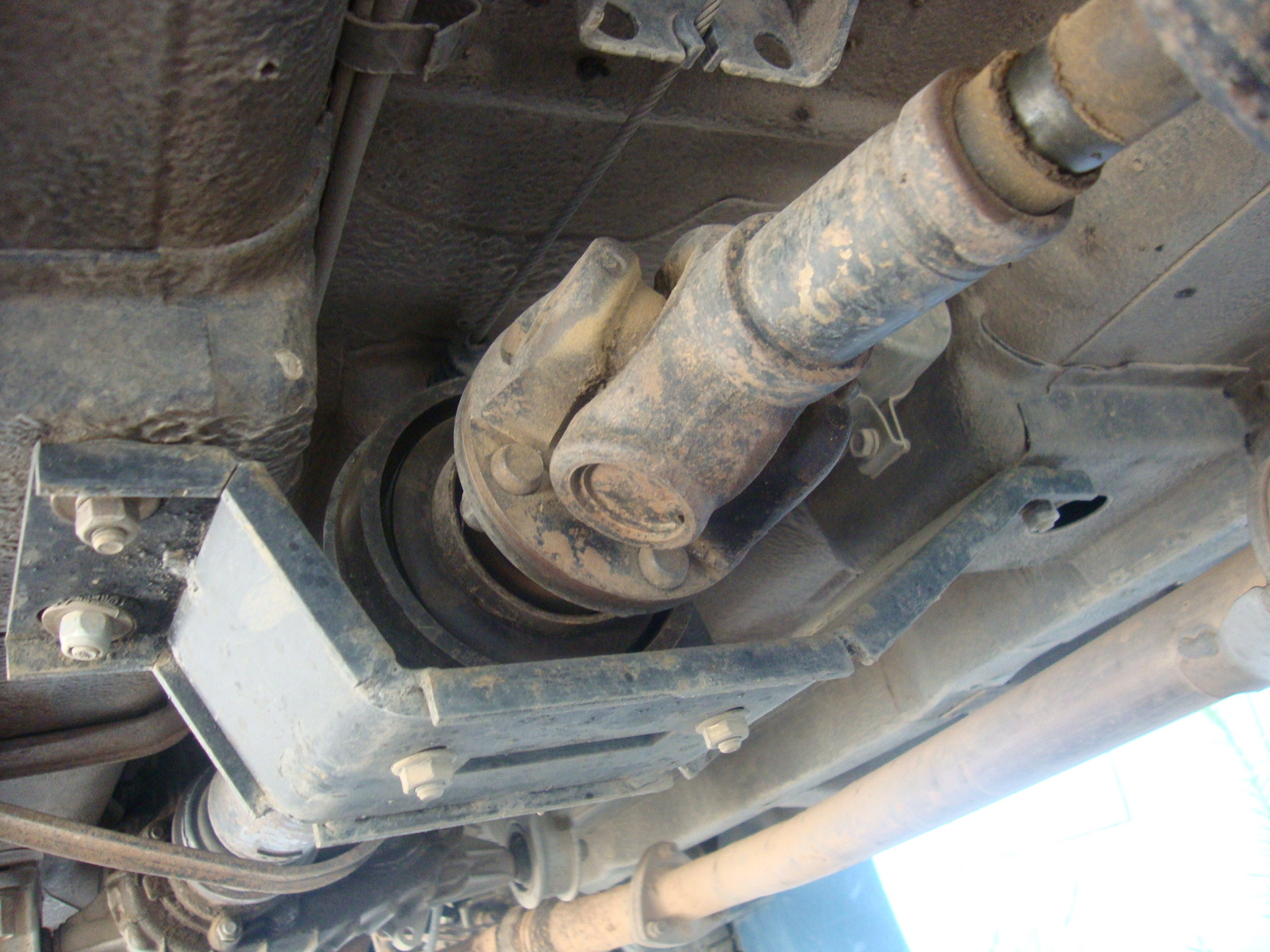

Вживил товарищи. Проехал порядка 1000км. Внешне резинка живая. По ощущениям, ударов, стрельбы в области раздатки уже нет. мягкий рокот, если резко стартуешь. Раздатку колбасит меньше. На очереди, установка кпп 4ступ, рка 3к1 (Батиной сборки), третей опоры рка.
Снять видео, как то передать шум и рокот, возможности нет. Но я не пожалел. Да пришлось взять подвесной от газели. подшипник 305 от приора КПП, две шайбы с кпп, чтоб по ширине вернуться к штату, траверсу сделать подходящую. Надеюсь ресурс возрастёт.
Проехал уже 2000. Снял видео как под днищем выглядит. Смотрел, деформации не обнаружил.

А сам процесс? Чего делать то надо? Насколько я помню, подшипник в Газели больше в диаметре. Нужна втулка или что?
а фотки в студию?
если нужно есть вертолет с подушкой от 4ст. кпп
