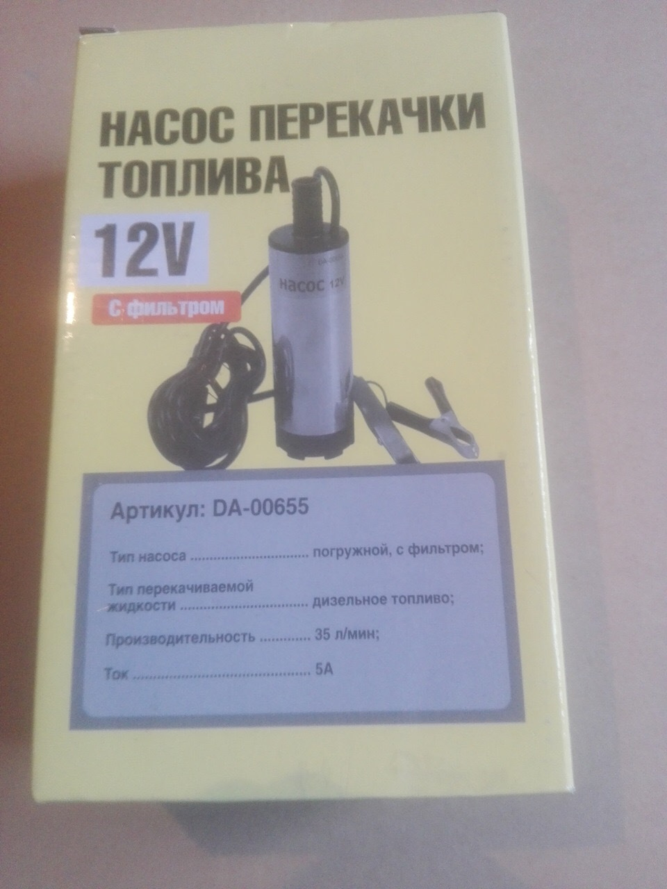

День добрый народ! Сегодня было немного свободного времени и я решил попробовать насос а заодно и промыть радиатор печки. Ну что можно сказать, мусор был(герметик и камни накипи или ржи, разваливались при сдавливании). Но результаты считаю положительными) 1. Насос качает хорошо.
2 радиатор прокачивается отлично. 3.Я иду по правильному пути (промыть систему без радиаторов, радиатор печки отдельно, потом блок, а потом поставить новый основной радиатор). Посмотрим что будет в блоке, но после увиденного количества мусора в радиаторе печки прихожу к мнению что использовать промывки которые используются при работающем двигателе действуют только хуже, забивая родиаторы.

Отлично! А какой насос использовал для прокачки? )
В вазозапчастях для перекачки диз топлива называется
1x10x100
