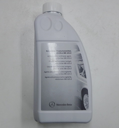

Антифриз
Лист допуска 325.0
Номер оригинальной жидкости А 000 989 08 25,его аналог А 000 989 21 25
Заправочный объем:
271 мотор — 8 литров
272 мотор- 5 литров
273 мотор-7,5 литров
Периодичность замены:раз в 15 лет или раз в 250.000км, если нет других указаний в сервисной книжке.На CLK я менял антифриз раз в 3 года, сейчас заменю на ближайшем ТО, чтоб наверняка знать, что залито в системе.

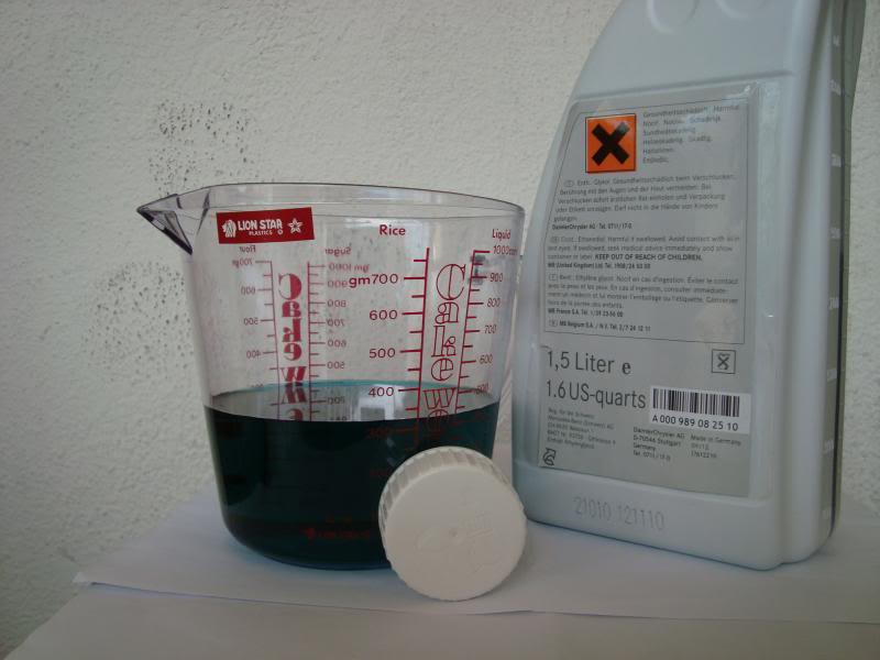

Мешать концентрат надо 1:1, точка замерзания антифриза -37 градусов, 45% воды и 55% концентрата получаем точку замерзания -44 градуса.
Вот впринципе все, что нужно знать обычному автолюбителю😊
