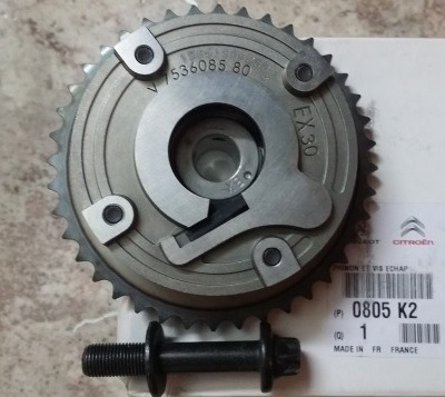

При покупке машины горела ошибка P0014. Бывший владелец сказал, что клапан поменял и необходима "адаптация". Я в это не поверил, но закрыл глаза на эту неисправность, т.к. двигатель работал более-менее ровно, только чек выдавал неисправность. Расход составил 8,5 л/100км за 800 км, при скорости 110-130 км/ч.
По приезду домой, нашел хорошего специалиста, работавшего у официалов до закрытия салона Citroen в нашем городе. Замена клапана на выпускном валу не принесла результатов — по ДиагБоксу показывало расхождение заданного и фактического положения шестерни в градусах. Решили снять клапанную крышку и проверить правильность установки шестерен на распредвалах — все было в нужных пределах. В итоге, после некоторых раздумий решили заменить шестерню выпускного распредвала, благо, была новая, снятая с мертвого мотора. Ошибка пропала, но вышла плавающая ошибка P2178 "Ошибка регулирования состава смеси: Слишком богатая смесь", один раз на прогретом двигателе кратковременно включился вентилятор. Чек не горит. Мастер посоветовал залить присадку (реферанс 1609337380) в бак и проехать по трассе, после чего поменять моторное масло. Вычитал на форуме, что это еще может лямбда или клапан адсорбера. Буду наблюдать, в грядущие выходные предстоит поездка 1300 км, прожгу по трассе на газпромовском 95ом. Возможно, проблема уйдет. Может, что-то еще посоветуете.

проверить правильность установки шестерен на распредвалах ----- а по подробней — как они должны стоять . там есть точки на шестерни . Распредвалы выставлены кондуктором осталось выставить шестерни правильно .

Новая шестерня с мертвого мотора? Мне одному это словосочетание кажется странным? 🙃🙃🙃
😆 5 тыс назад меняли комплект ГРМ. А потом после обрыва ремня мотор перегрели ).
А зачем менял шестерню?
Старая заклинила, не вращалась — как следствие, ошибка по клапану, хотя клапан исправен.
