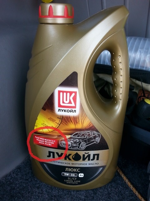

— моторное масло Lukoil Genesis Armortec, 5W30, 4 литра, 1500 руб.
