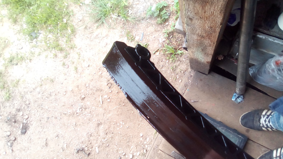

Обе цепи болталась-особенно нижняя.Она аж доставала до отливки в передней крышке блока(она находится под звёздочкой коленвала), а отсюда и стружка в масленном фильтре (а уже начал думать, что хана вкладышам).Почти все успакоители были в трещинах, со стороны натяжителя был оторван буртик успакоителя.Масленный был в отличном состоянии.Покупал комплект цепи от SWAG-135$, в комплекте лежали:

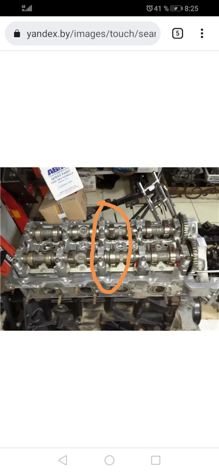

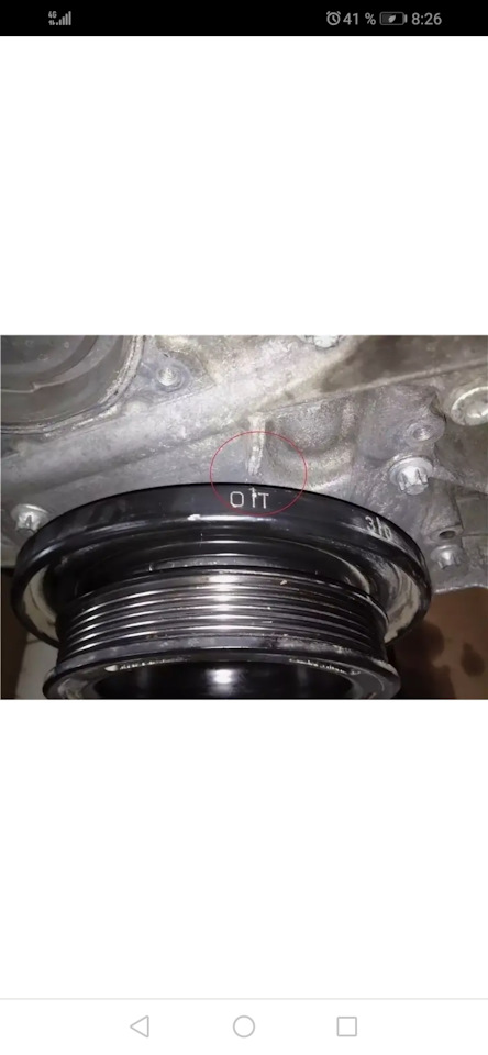

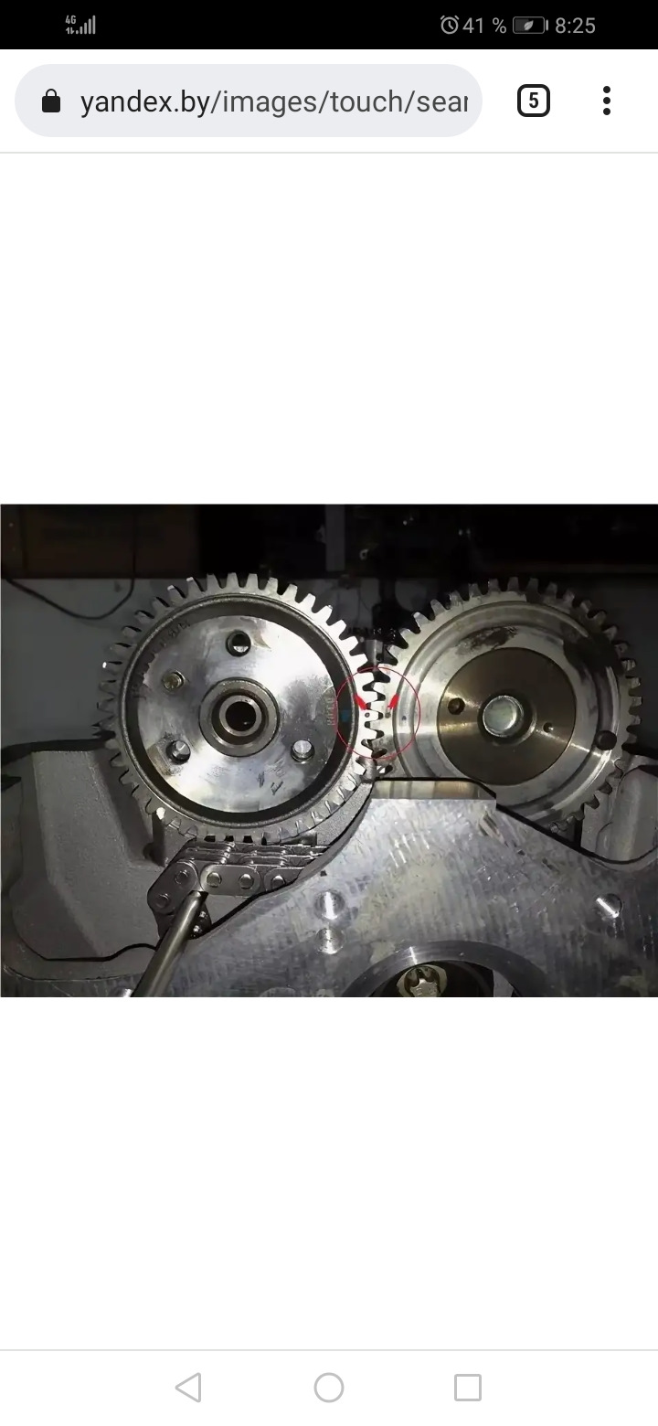

Как метки выставить на нём?
На шкив у колена есть метка, её совмещаешь с отливкой на крышке. Распредвал ставится по меткам на шестерня и дублирующие метки есть на самих валах, они сходятся с метками на крышке пастели распредвала.
