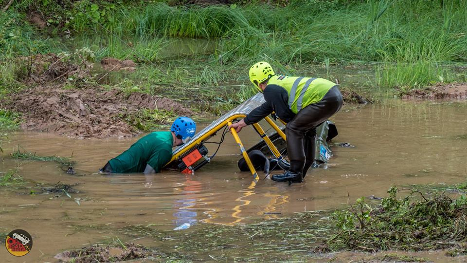

заходи на третий круг, идем по тому же фарватеру, с той разницей что судьи не восстановили оборванную ленточку. Идем на вешку, внезапно машина кренится на правое переднее колесо, Женя уже не может открыть свою дверь. Начинаем покидать Титаник через мою дверь по пути, ели достав, глушу двигатель. Плывем к берегу.
Скинув шлем плыву смотреть что да как, отвесный обрыв с 30-40см до 3 метров, джимник где-то там, на правом боку.

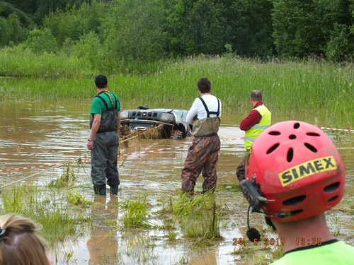

Ныряю, включаю пневморазмотку и достаю трос, Женя договаривается с ребятами на Лапландере, подогнать его поближе и зацепить нас за трос. Огромное спасибо ребятам за помощь в эвакуации.
Ставим джимника под водой на колеса и вытаскиваем на берег.

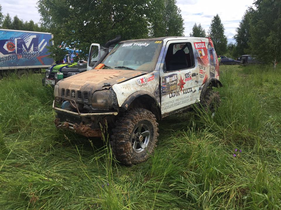

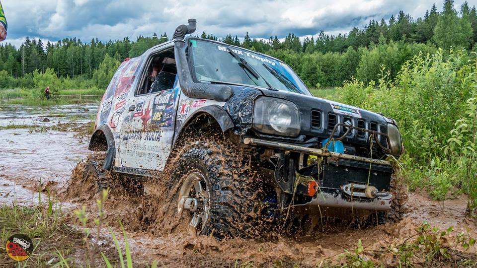

Выкручиваем свечи, продуваем. Крутим, продуваем еще раз, прогреваем свечи, заводим! Все нормально, проблема только в утонувшем вольтметре. И периодически машина не заводится, где-то в разъеме замка зажигания беда. в 15,00 проезжаем на старт СУ2 берем координаты точек и едим в лагерь сменить масло, есть немного эмульсии в двс.
Меняем масло, ставим навигацию, перекусываем, одеваем сухие вейдерсы и не спеша, все равно слили почти час, отправляемся на СУ2.

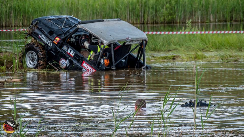

Молодцы! Поздравляю! А на фото, да, колесо Реактора…
Спасибо. Он же там вроде еще на ком-то лежал?
Вроде нет. Он левее от утопленика взял и набок завалился…
