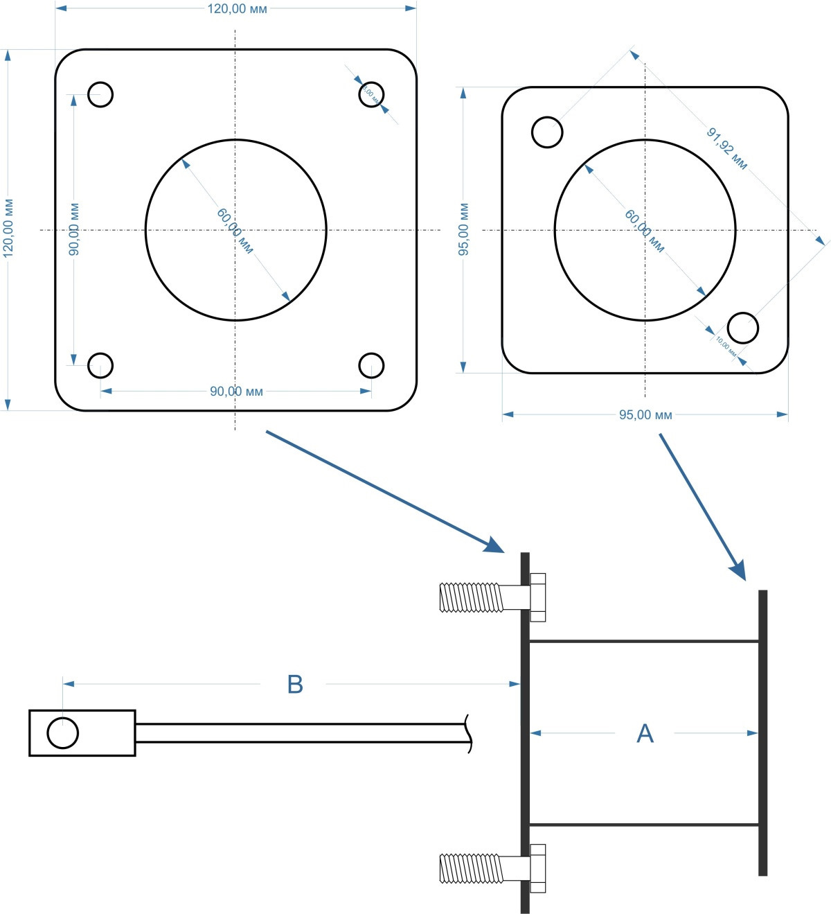

Вдохновившись запись о доработке тормозов Vitaliy-Al, а так же все таки мертвым ГТЦ и ВУТ,
был куплен ВУТ 214 И ГТЦ 214.

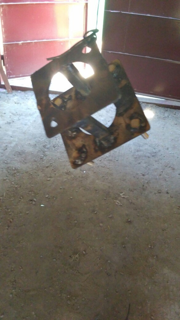

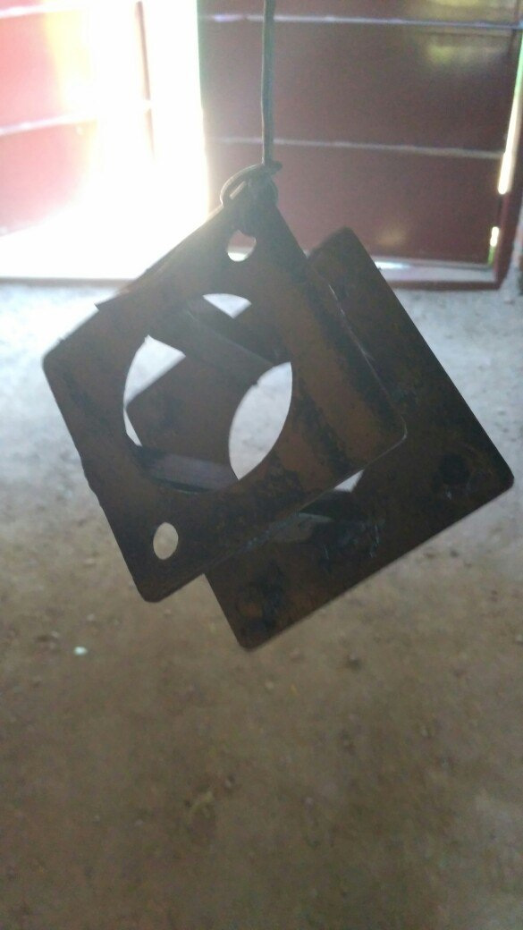

Скачав чертеж проставки, отправил парням занимающимся плазменной резкой.

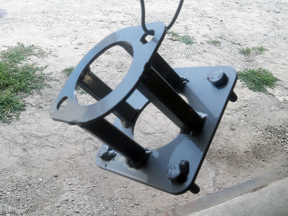

Они вырезали две пластины. Далее было все сварено и покрашено.

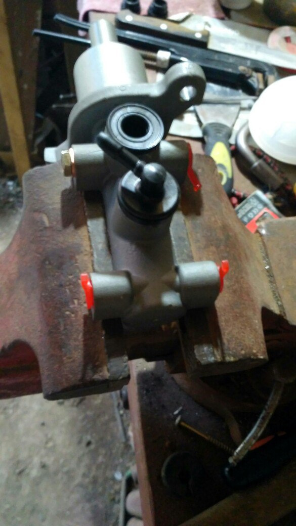

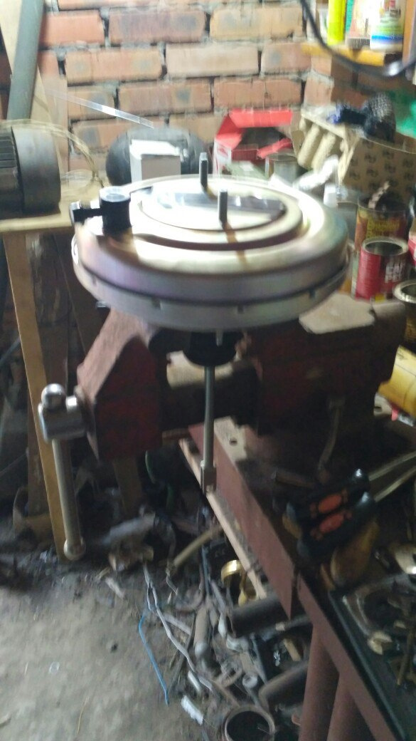

Так же из 214 ГТЦ были сняты переходники под шланги и установлен бачок от Шевролет нивы. 4й контур был заглушен болтом от радиатора 2101)
На днях все это будет установлено)

Выбор в пользу комплекта от новой Нивы был сделан исходя из доступности и качества. Можно было и от девятки взять ВУТ с длинным штоком, укоротить его и поставить без проставки/переходника, но тогда в случае замены опять будет нужно будет возиться со штоком. А в случае выхода ВУТа из строя в гарантийный период его бы с обрезанным штоком назад не приняли. А так сделав один раз переходник он остается на всегда.

Полезно, но как-то неаккуратно.www.drive2.ru/l/7108245/ я делал так
ну как получилось) вроде все жестко)
Bratecz
Я не нашел подходящей трубы, поэтому сделал на стойках. При таком исполнении как у меня, во второй пластине центральное отверстие можно было сделать меньше, лишь бы проходил шток. Мне пришлось поставить к моторному щитку "пыльник".
Я помню твою запись, читал. Ну у каждого свои возможности. А автор этого поста сделал всё как у тебя, не подумал, что открытая дырень в салон это не есть хорошо. Даже с пыльником. Звуки из моторного отсека всё равно будут присутствовать, я так думаю.
Да, всё именно так. Еще сверху эту "дырень" пришлось заклеить куском шумки поверх моторного щита натянув через шток. Теперь посторонние звуки не проникают в салон.
Bratecz
Ну да, не учел)
