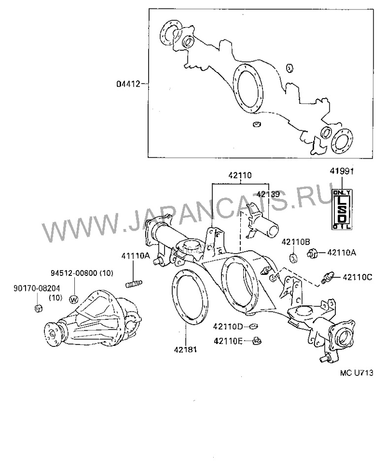

мужики когда развалился редуктор не обратил внимание на вот это. она стоит перед отв сателитов. я так понял она служит как направляющая для полуосей. с одной стороны ее погнуло и смяло. кто знает есть она в продаже
Аккуратно удалить остатки и ездить дальше! В мосту моего автомобиля такой штуки нет с обоих сторон с завода. Это не "направляющая полуосей", а банальная маслозащита, которая препятствует повышенному забрасыванию масла в район полуосевых подшипников.

Так если она не несет силовой нагрузки, то может токарь спасет?
Или как вариант от Тойоты 4runner(surf) 130 кузове, вот номерок 42139-40010 только не факт что есть.
Такой запчасти нет, только кожух моста.
