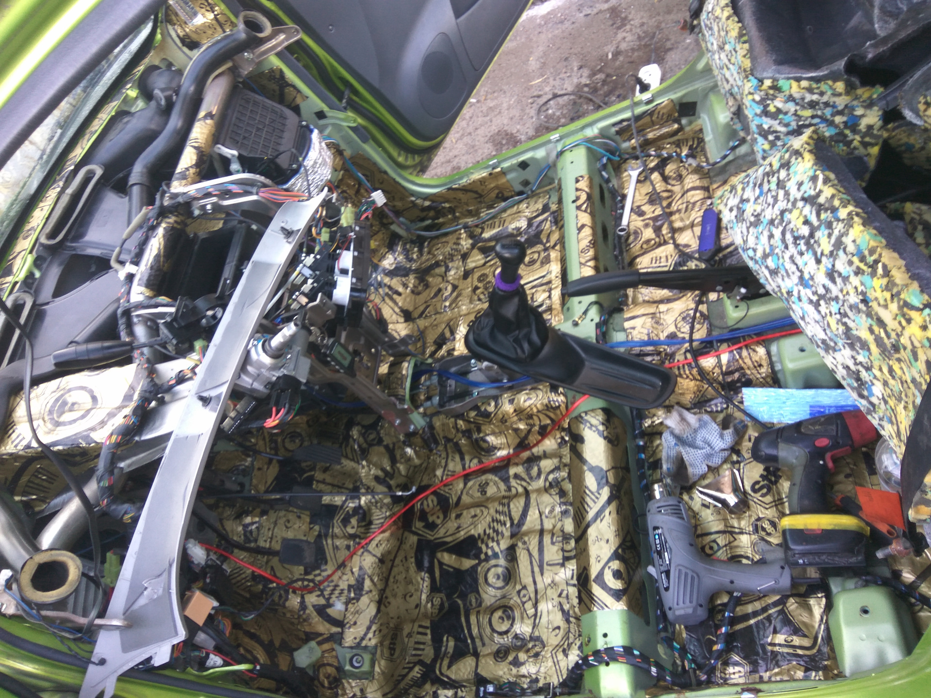

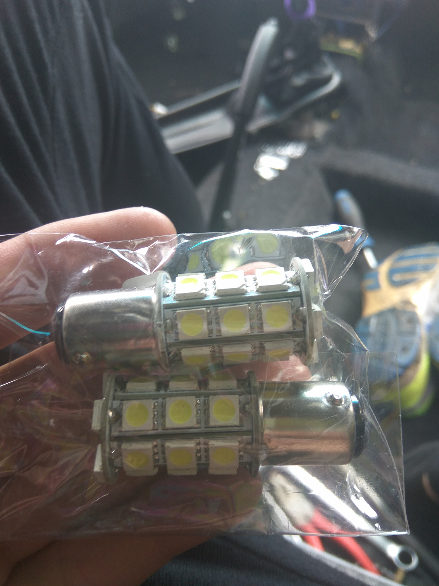

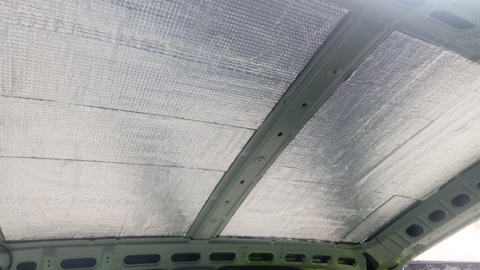

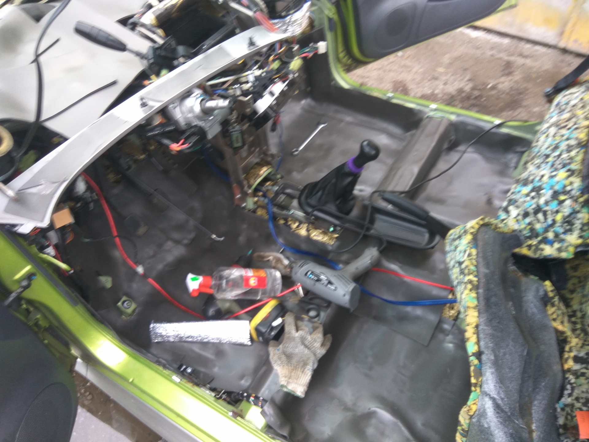

На все провсе ушло 4 дня, под конец я уже адаптировался и стал меньше уставать. Я побоялся что не хватит сплена и купил в леруа мерлен 3м звукоизоляции за 500руб.На самом деле зря, все хватило. На машину ушло 20 листов вибры, 10 листов сплена и 3 метра изоляции строительной. В общем 30кг шумки, за глаза! Эффект отличный! Подвеску не слышу, проблема с подпрыгивающей жопой решена, шум убавился в двое, от этого стала плохо ощущаться скорость. Майфун жалко сломался, я его в ремонт сдал, аккустику хотелось бы оценить. Плюс приехали задние диодные лампочки на стопаки две штуки. Надо было 8 заказывать, у меня по 4 лампочкм сзади. Надеюсь зимой тепло будет хорошо держаться, надо еще дополнительные уплотнители на двери приклеить, посмотрим. И еще, все разбирается и собирается легко, главное не торопится, для руля нужен съемник, самое муторное заплавлять вибру в труднодоступные места, спина устает с непривычки.

Стенку заклеил кусками вибры везде где можно было пролезть, процентов 30 наверное.Чтобы ее полностью поклеить, нужно всю требуху снимать, а я уже так зае.лся, что разогнуться не мог, плюс мозоли и куча ожогов от фена)В целом результатом доволен, различие от сток матиза колосальные.
перегородку не делал? я вот делал по типу как у тебя…щас почти домучал жабу чтоб все доделать с норм материалами)
Перегородку между двигателем и салоном имеешь ввиду?
ну да. по фото не очень понятно просто)
