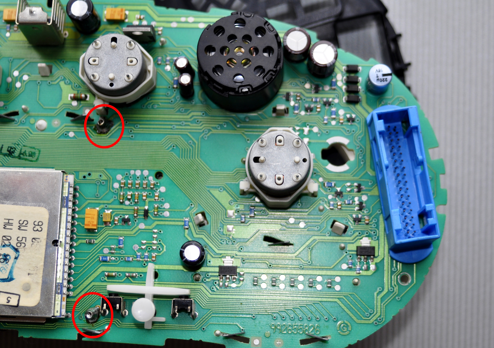

Давно не писал в журнале ничего, но это же совсем не значит, что с машиной ничего не происходит.
Это же старый гольф!

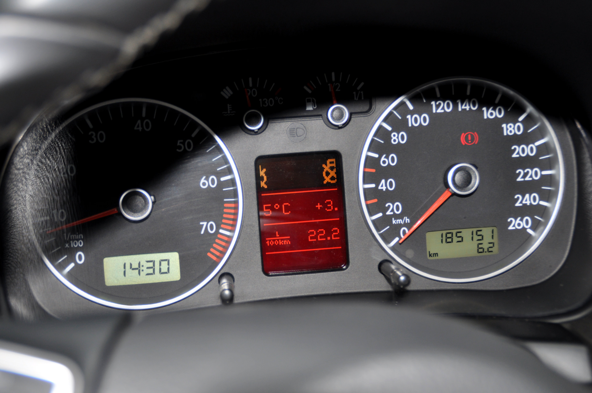

На самом деле это произошло в первый раз ещё зимой и со временем начало появляться всё чаще.
После того, как выключаешь зажигание и снова включаешь всё приходило в норму и могло долго не появляться.
Больше напрягало в дальних поездках, так, как за 2-3 часа ходу это проявлялось пару раз обычно и причём чаще в прохладную погоду.
Я уже смотрел и пайку шлейфа, который сам менял, но там всё чётко было и грел феном плату дома с подключенным блоком питания 12в, но никак не мог выявить какую либо закономерность в появлении сдвига и вот наконец вроде как обнаружил трещину в пайке на плате.
После пайки пришлось часа 2 с половиной держать панель включённой и ждать, появится ли глюк снова, но нет, всё норм.
Минус одна проблема!

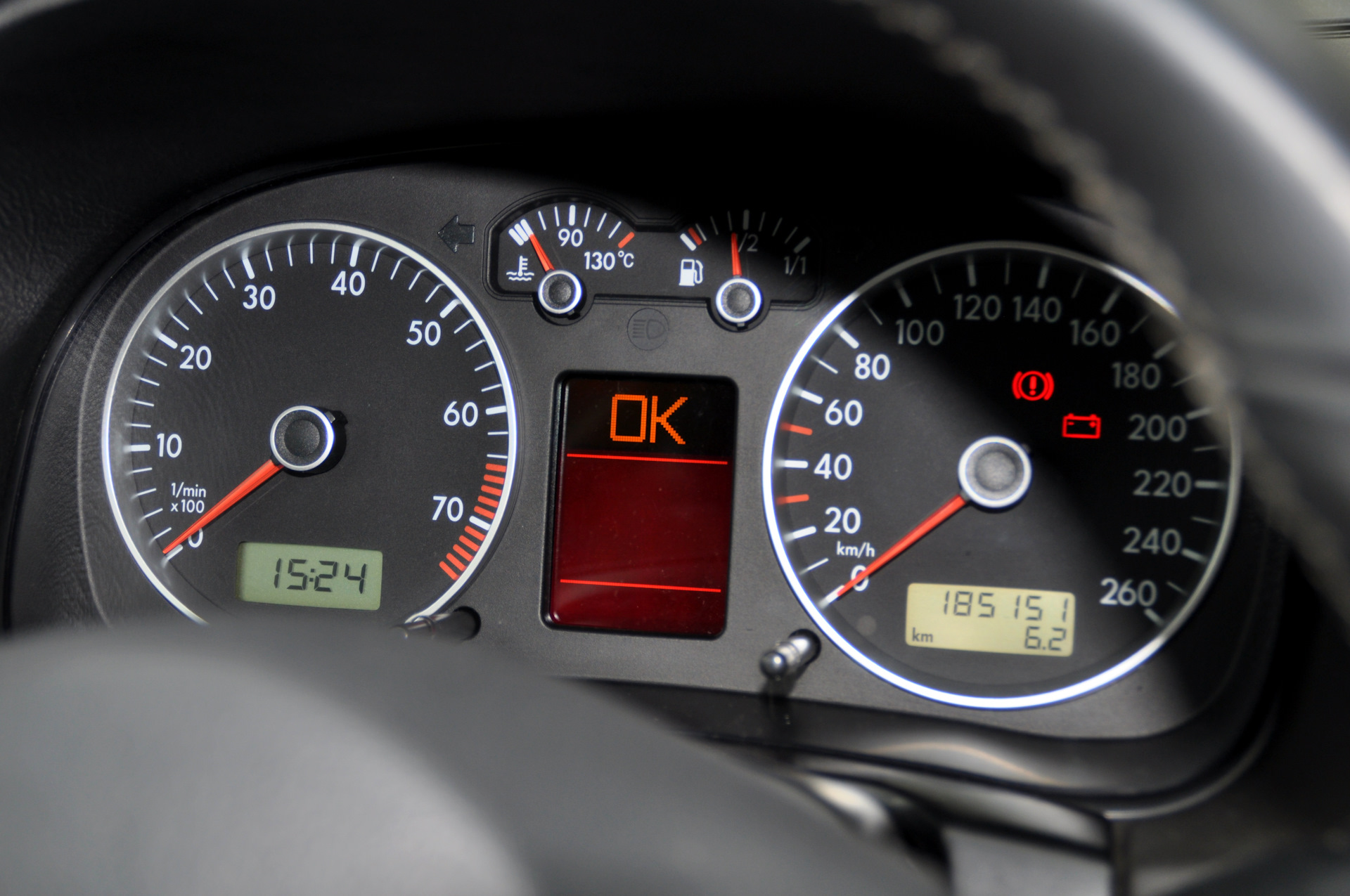

Привет! Что это за лампа перечеркнутая в верху экрана?
ошибка "перегоревшая лампа"
А что то у меня так не показывает? Что для этого нужно?
эта система на гольф4 не ставилась практически. у меня её тоже нет, просто дамп в панели от ауди. 919 панель с так называемым "ауди стилем"
У меня 920 от B5 с Full Fis в ней такой
функции не включить?
на сколько известно, пока нет такой возможности

Во фигня какая нездоровая(( хорошо что так легко починилось.
с зимы считай так проездил, но оно не каждый раз выплывало. в основном минут 2-3 после включения сдвигался. ключом повернёшь на вкл\выкл и ездишь долго без этого. вот вчера уже не видел такого ни разу после пропайки.
