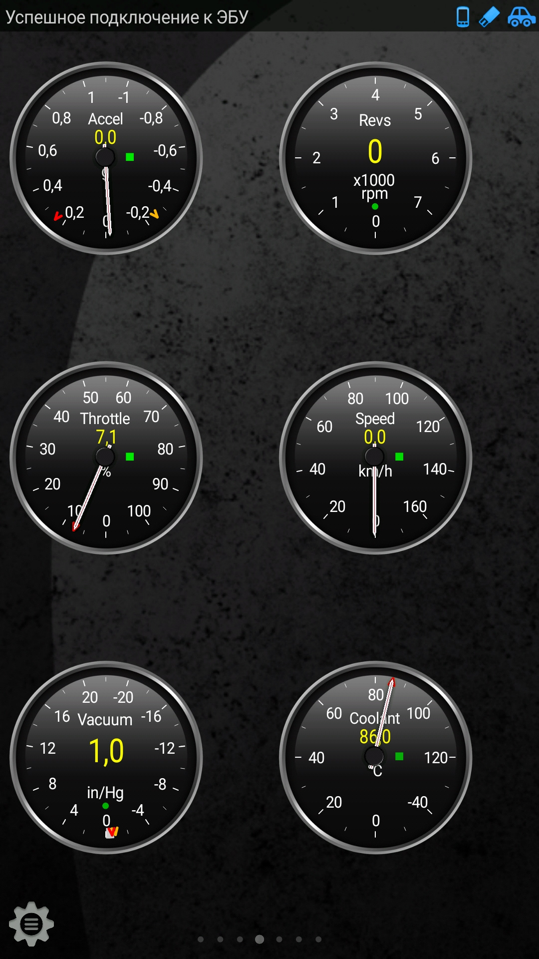

Всем привет. Подключил к своему Ceed адаптер Elm327 Bluetooth v1.5 . Через программу Torque глянул параметры работы датчиков двигателя. Вопрос по положению дросселя. Почему 7.1% показывает ?
Под капотом смотрел, заслонка закрывается до упора. По идее, должно ноль показывать. Массу не проверял ещё, но под электро нагрузкой дрейфа показаний нет (исключается возможная проблема с массой) Может программа криво показывает ?

С электронной педалью газа нет РХХ, заслонка сама регулирует холостые. Поэтому такой большой процент открытия заслонки.
Скоро поеду посмотрю как у меня, но у меня электронная педаль.
Это на холостом или на заглушенную?
Скрин с телефона на заглушенном авто.
Если она полностью закроется машина же заглохнет.
Это если электронная педаль газа, но у меня тросик. Технологический зазор все равно имеется, да и РХХ регулирует добавочный воздух на холостых. На предыдущих машинах всегда 0% показывал. Возможно, это особенность M7.9.8
