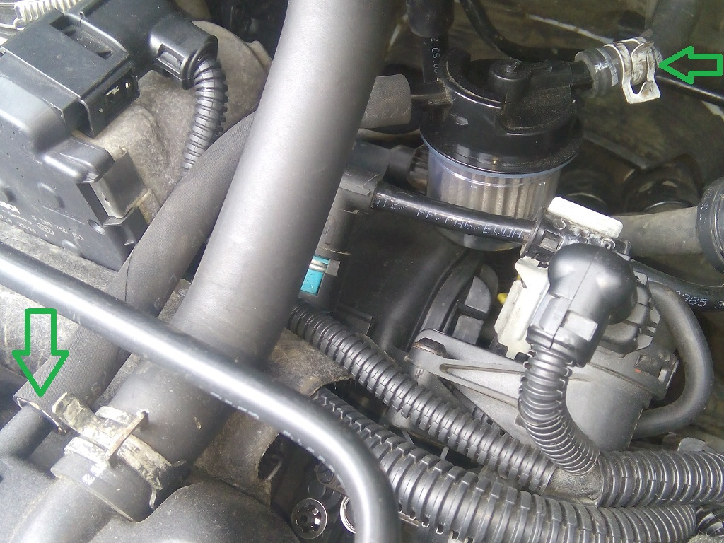

NF3903S НЕВСКИЙ ФИЛЬТР 98.00р — с металлическим фильтрующим элементом и 15 сантиметровый кусочек масляного шланга.
Буду наблюдать за скоростью наполнения фильтра конденсатом из системы вентиляции картерных газов.

А почему именно на тонком шланге?
А потому что напрямую во впуск только с него тянет, а с толстого много не идет, дроссельная заслонка сверху чистая.
А какова цель наблюдений?
Оценить эффективность маслоотделителя в клапанной крышке, что больше "гадит" во впуск: EGR или система ВКГ.
маслоотделитель обычно нужен для высоких оборотов… на предыдущей машине тоже так же делал, масло было не много на дне фильтра.
