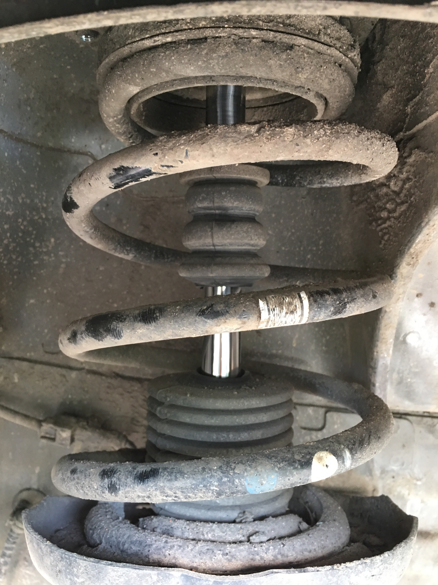

Первое это была замена пыльников тк вот это не есть гуд —
купил Monroe PK190 в комплекте 2 шт
инструмент у меня весь был кроме заветного изогнутого ключа на 18, но это исправил.
процесс не особо сложный —
разбираем под капотом все
откручиваем стойку стабилизатора, откручиваем аморт снизу
и сверху
далее сжимаем рессору и снимаем ее и меняем пыльник
собираем все в обратном порядке и наслаждаемся результатом… конечно если в процессе не возникает трудностей) я не я если их не возникнет_))
1 проблема была при разборе второго амортизатора сверху где вставляется торкс все слегка проржавело и сначала там даже срезалось часть "резьбы", но я его вбил молотком посильнее и аккуратненько открутил и выдохнул тк поменять только один не очень эстетично)) особенно когда сам это знаешь
2 проблема у меня возникла со стойкой стабилизатора когда ее прикручивал. уж не знаю как, но я смог запороть на ней резьбу в хлам.)) итог — купил новую)

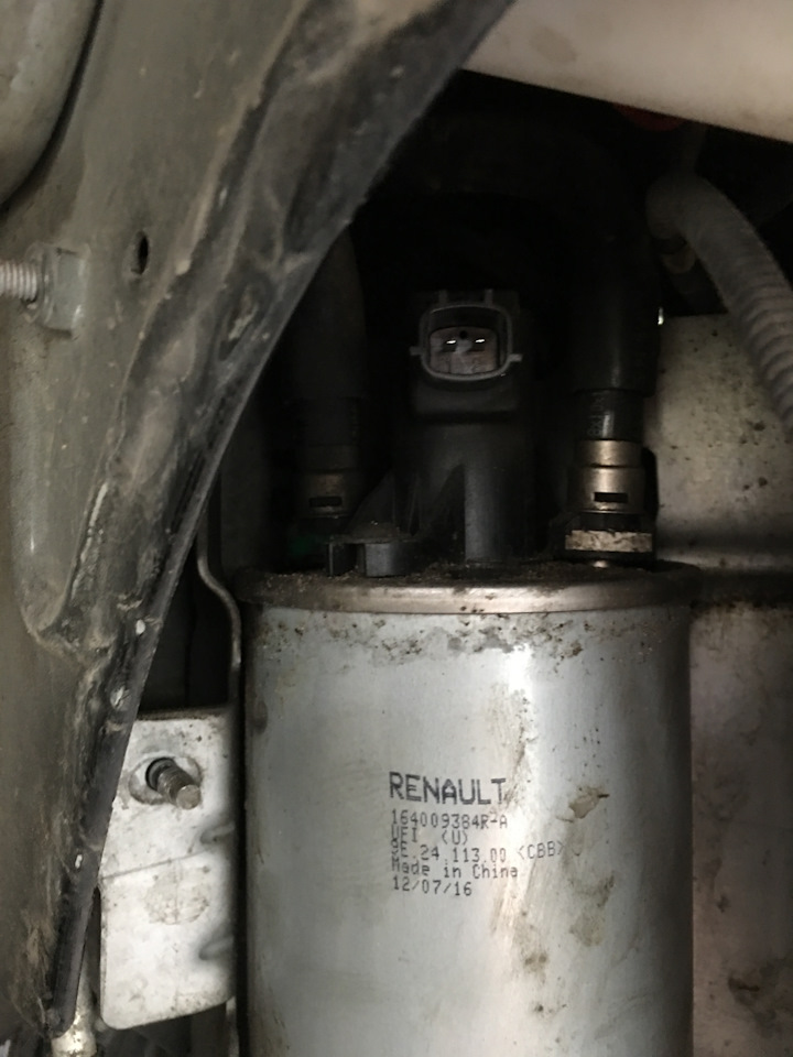

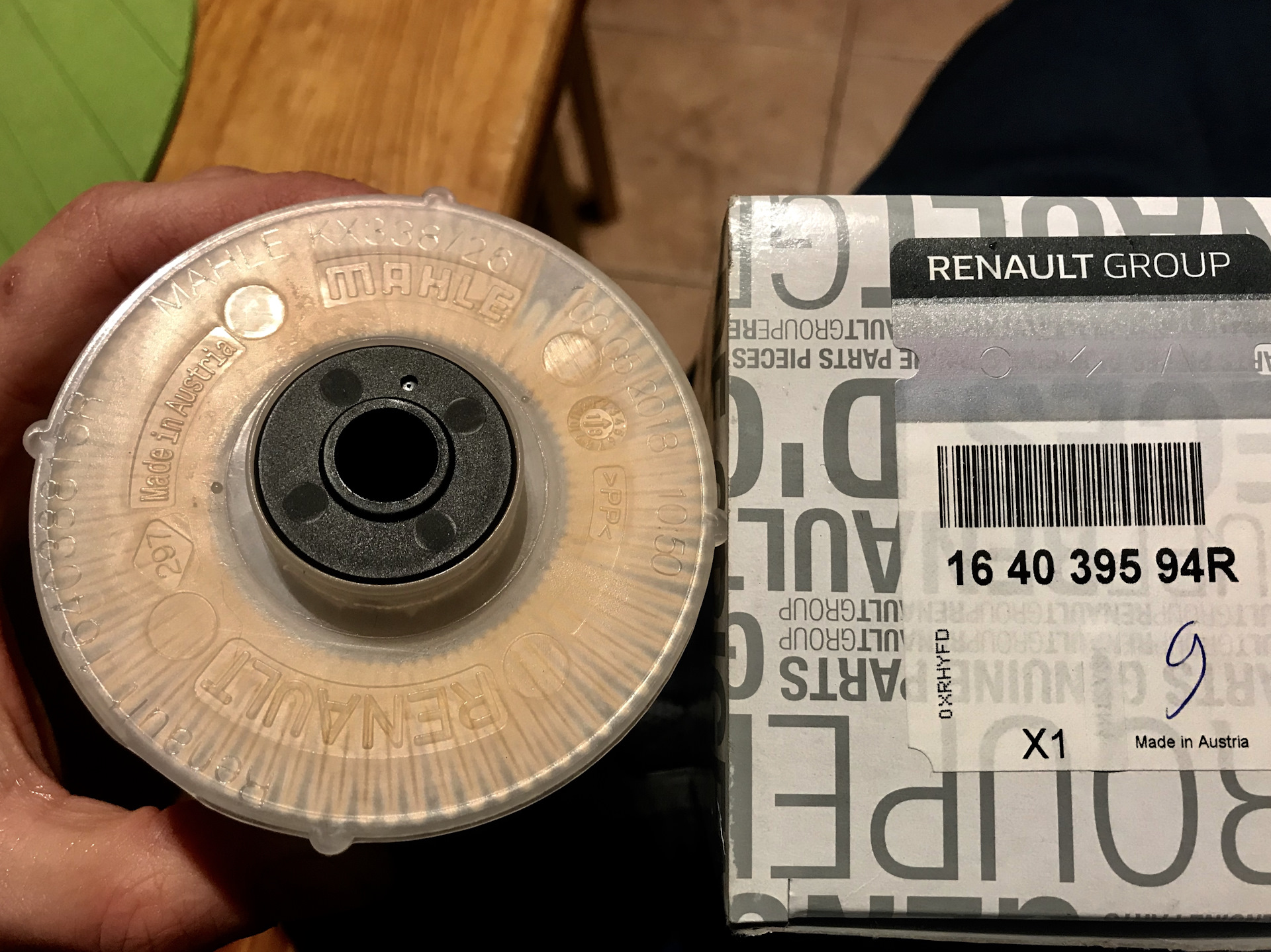

А вот теперь вторая часть моего ТО и она по мне самая интересная)) это установка топливного фильтра со сменным фильтрующим элементом) его номер 164000797R ставиться на Dokker и Kangoo с двигателем 636. Подходит нам по все разъемам. Фильтр купил на Гастелло ( megan2.by) за 2100. сменный картридж стоит 650р и в планах менять его каждое ТО. Это не по 2200 отдавать)) за наводку огромное спасибо Andrey193rus. Вот тут первоисточник описание на его форуме megane2_by

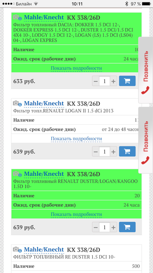

сам фильтр
и в разборе

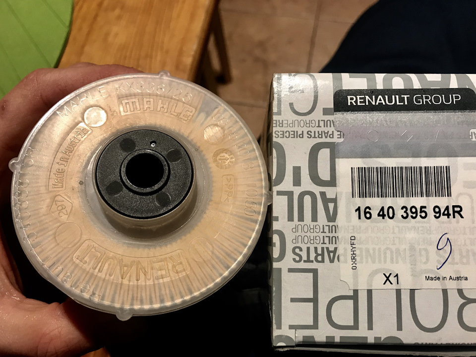

сменный картридж его номер Renault 164038815R 164039594R или Mahle KX338/26D
и снимаем крепеж штатного фильтра и начинаем подгон.
вот как он сидит у меня
винт оставил штатный
и собираем все обратно
и сверху
и опять же наслаждаемся результатом)

Здравствуйте.Я так понимаю заглушка от моего старого неразборногоKL752/2D подойдет?
Должно
Приветствую, пишешь что винт оставил штатный. Это вот этот?
Нет. Это выбивать
Выбрасывать? Имел ввиду? Я его ни когда и не ставил, я ставил обычно от родного фильтра барашек. А тут решил в инструкцию глянуть 🤣
Ну он используется что бы выбить старый картридж из колбы. Вкручиваешь и бьешь по нему ))
Понял, спасибо. только картридж и так хорошо достаётся без него)

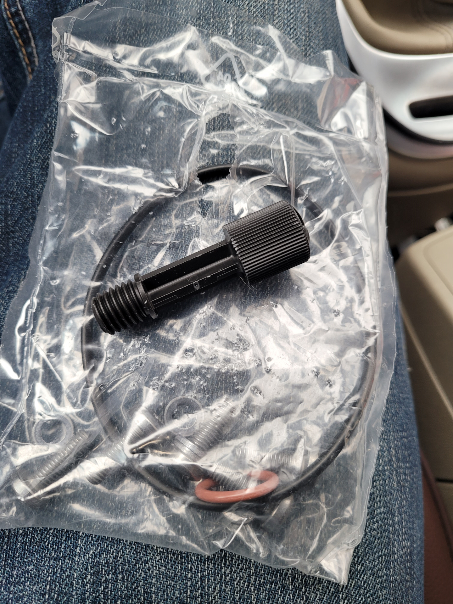

В низу есть отверстие под датчик воды, его можно оставить не закрученым? Или там должна быть заглушка? Купил чтобы на меган поставить, а заглушки нет.
Заглушку берёте из своего фильтра.иначе топливо выльется все.
Я купил корпус, без заглушки, новый фильтр без заглушки ведь идет? Где ее взять…
Так со старого
KAHTEPAH0
7701070649
kolaska24
Нормальный фильтр kolben, просто сделан без этой крышки, которая никак на фильтрацию не повлияет
Подскажите а фильтр 0164002670r подойдёт на 636 мотор, а то что-то не нахожу информации.
Нолик лишний. Подойдёт
Привет, спасибо за информацию, очень познавательно. Такой вопрос, у меня движок модификации К9К657 (ГрандСценик III 2016 года) и фильтр топливный стоит с каталожным номером 164006435R, он вроде как из за высокого давления топлива несколько усилен (насколько я разобрался), в связи с этим вопрос, — можно ли мне провести такую же процедуру с топливным как ты описал? Заранее благодарю за ответ🤝
636 тоже «усиленный» тк насос у нас в баке в отличии от первой фазы. По этому имхо можно.
Понял, спасибо, тогда действительно есть смысл "поколхозить" с фильтром, ибо цена на оригинал у нас сейчас в районе 1600грн., а картриджа для Докеровского 400 грн., и менять его раз в 10К (а не раз в 60К, как Регламент пишет))) вместе с маслянным, и горя не знать.
60 много имхо. По хорошему штатный менять каждое второе то. Те каждые 20т км.
Однозначно много!, но хорошо что хоть так, а то по коробке по их регламенту — вообще масло менять не нужно)), как будто там нет трущихся между собой деталей))
Ну а меня цены одного порядка)
28d =1214 руб, 4 дня (весной брал по 550 р)
26d =1030 руб, но 30 дней доставка
Так пурфлюкс стоит 680₽. Кстате я затупил. Он у меня лежит сейчас на замену. На вид очень достойный фильтр. Цены выросли это да. В два раза почти в особенности на оригинал.

Ещё момент. Если вбить, например, в Экзист номер Мале, то аналог предлагается под таким номером 16 40 395 94R
images.exist.ua/images/38…887_renault164039594r.jpg
Это тоже самое. Номер просто разный
Pezzonovante
Посмотрел свои фото. Оказывается в последний раз я именно 94r себе и ставил. Он 1в1 как 815r. На обоих выбето Мале 338/26

Под этим номером 164000797R, как я понял, идет кормпус + подогрев + фильтрующий элемент? Т.е. если заказать этот номерок, то придёт сразу всё? Просто нижнюю пробку со старого нужно взять?
да

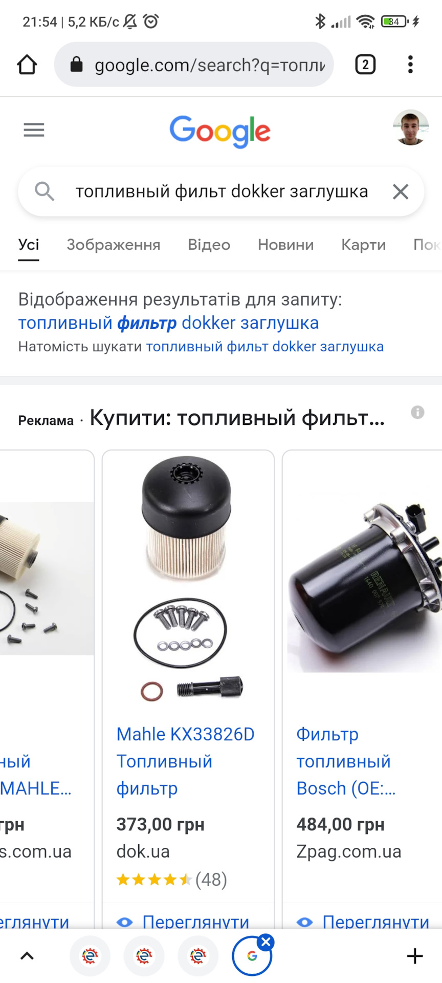

На докеровский сливная пробка не идёт в комплекте, скручивал со старого?
Хз. Если честно. Думаю идёт. Я брал не совсем в магазине запчастей. По этому насчёт полноты комплекта не уверен.
Я взял в магазе, но пробки в комплекте нет. Фильтр-вставка уже стоит внутри.
Фильтр он и должен был быть. Ну а пробку можно из старого выкрутить.
AleksMinsk7
Я покупал себе и там небыло пробки.

Прошел на поменянных пыльниках 2 тысячи, это конечно мало, но все красиво, держутся хорошо. На счет топливного идея замены его от другого авто оригинальная, зачет!
Это радует и спасибо😋

я пилил оригинальный фильтр для к9к636
www.drive2.ru/l/462285266925650493/
нашел по оригинальному, но там выбор просто скудный, Filtron PE 815/7 Фильтр топливный стоит 1300(((он на мой двиг так стоит, вместе с банкой
Не знаю у нас много именно "оригинальных"
значит не там ищу!))
kolaska24
вот так находит)) Mahle Original KX 338/26 D
Ок. Исправлю. Просто на самом фильтре D нет ))
ну да)видимо специально.чтобы оригинал брали
Скоро и у меня будет такой фильтор)))
Да. Обещали сегодня привезти. Очень надеюсь. )
у тебя это б/у?
Новый. По нему ж вроде видно)))
в экзисте 3400((че то разница большая
Ну так дороже экзиста только офф рено там он 3900 стоит )))
kolaska24
а фильтр такой волосатый?или это камера так передает?какой двиг на доккерк?там точно 2 мкрм?
Фильтр не волосатый вроде. ) плотный материал. Про микроны не знаю- это ниже написали что там 2. В нем дизель 1.5 90 лошадей
главное, чтобы не 20 мкр)))а то не улучшайзинг, а наоборот…и по обогреву вопросы…у нас обогреватель греет снизу, а этот крышку, думаю штатный лучше греет, или этот, типа весь корпус фильтра за счет конвекции прогревает?возможно))тогда ему шубу надо делать))
Ну там двиг такой же по сути.
kolaska24
а где ты картридж нашел?экзист не выдает! и кстати ты там ошибку в описании номерка сделал, но и по правильному не выдает((
Ошибку исправил спасибо
А кто первооткрыватель?
арбуз) насколько я понимаю. исправил
Это с обогревателем 2100?
Да. Полный комплект.все что на фото. У Меган2 он самый дешёвый ) так у нас обычная цена от 3000
Ок, буду себе мастырить)) спасибо за инфу
kolaska24
Коемник, как я понял четко на штатный становится?
Да 1 в 1
Думаю пойдёт в массы)) экономия на лицо
ага
Кстати доводчик двойным нажатием работает штатно даже без сигналки
не знал)
Все верно, двойное быстрое нажатие на кнопку закрытия авто и стекла сами дожмутся, без всяких программирований
На все к9к подходит или только на 636?
на все.
Интересно, а как подогрев работает в этом фильтре?
так же и даже немного эффективнее)) насколько я знаю
Интересная идея) найти б еще б.у шку) новый у на 50$ стоит)
на меган бай 35$ новый.
kolaska24
подогрев бомба, у меня в -30 заводилась с пол оборота
PavelR87
На 732 не станет думаю, там же термостат
Что значит термостат?
обогрев обраткой, на тех фильтрах нет электрообогрева и у них штуцера на 10 мм
Тоесть на 832 дв от старого фильтра больше пользы?
ну тут так смело трудно утверждать)если фильтр меньше по размерам, он просто быстрее забьется, а вот насчет его обогревателя по всей площади крышки, тут надо испытания провести
Так-же потом забацаю.
давай)
хороший фильтр, 2 микрона
Надеюсь))
я его не менял 50 тыс, не подвел
Спасибо. Это замечательно
sash36
Почему так решил? Что именно 2, а не 1,5?
так пишут о нем производители
