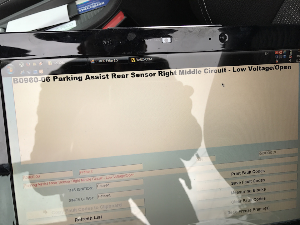

Правильно ли я понял, что барахлит задний средний правый датчик (3) по ходу движения?

В общем снял парктроник, срезал заводской герметик, пропаял контакты, парктроник ожил! Нанёс герметик заново и собрал в обратном порядке.

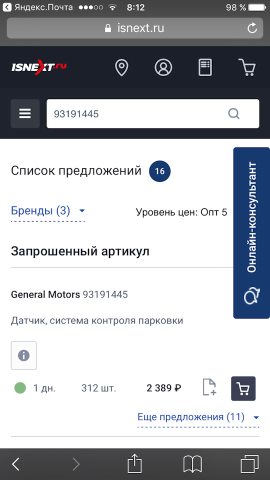

Сейчас в isnexte по 2400₽…

Месяца два назад покупал оригинальный за 2400
