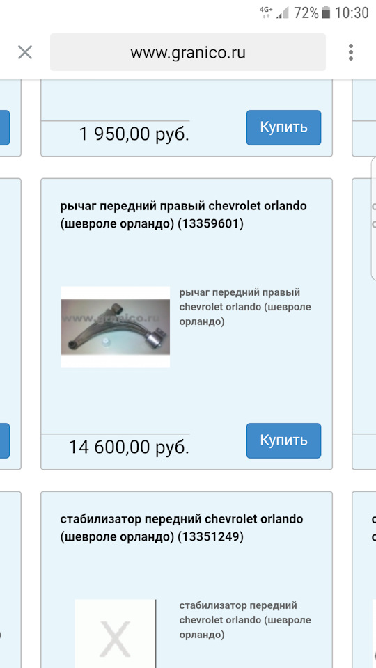

Добрый день друзья. Как я уже писал у меня умер правый рычаг. Цену за оригинальный рычаг в наших автомагазинах мне озвучили в сумме 26000 рублей (Я в шоке)… Занялся поисками аналогов (которых нет). Большое человеческое спасибо stormdad за указание верного направления в поиске.

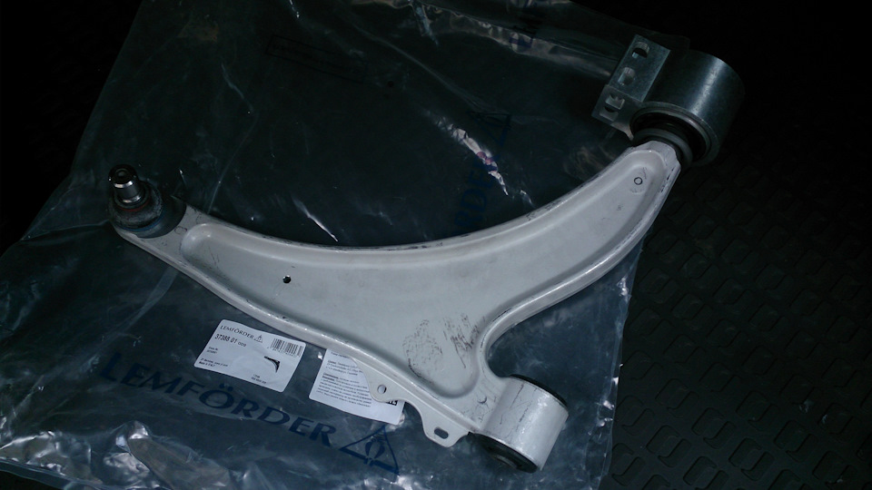

Не вдаваясь в долгие рассуждения относительно мук выбора производителя рычага скажу сразу — заказал Lemforder 3738801 (правый передний рычаг на опель инсигнию). Именно эти рычаги люди ставили (параллельно с китайскими patron ps5209R) и именно эти рычаги с наименьшими косяками подходили на Орландо. Мне рычаг обошелся в 7250 рублей (что-то около того со скидками).

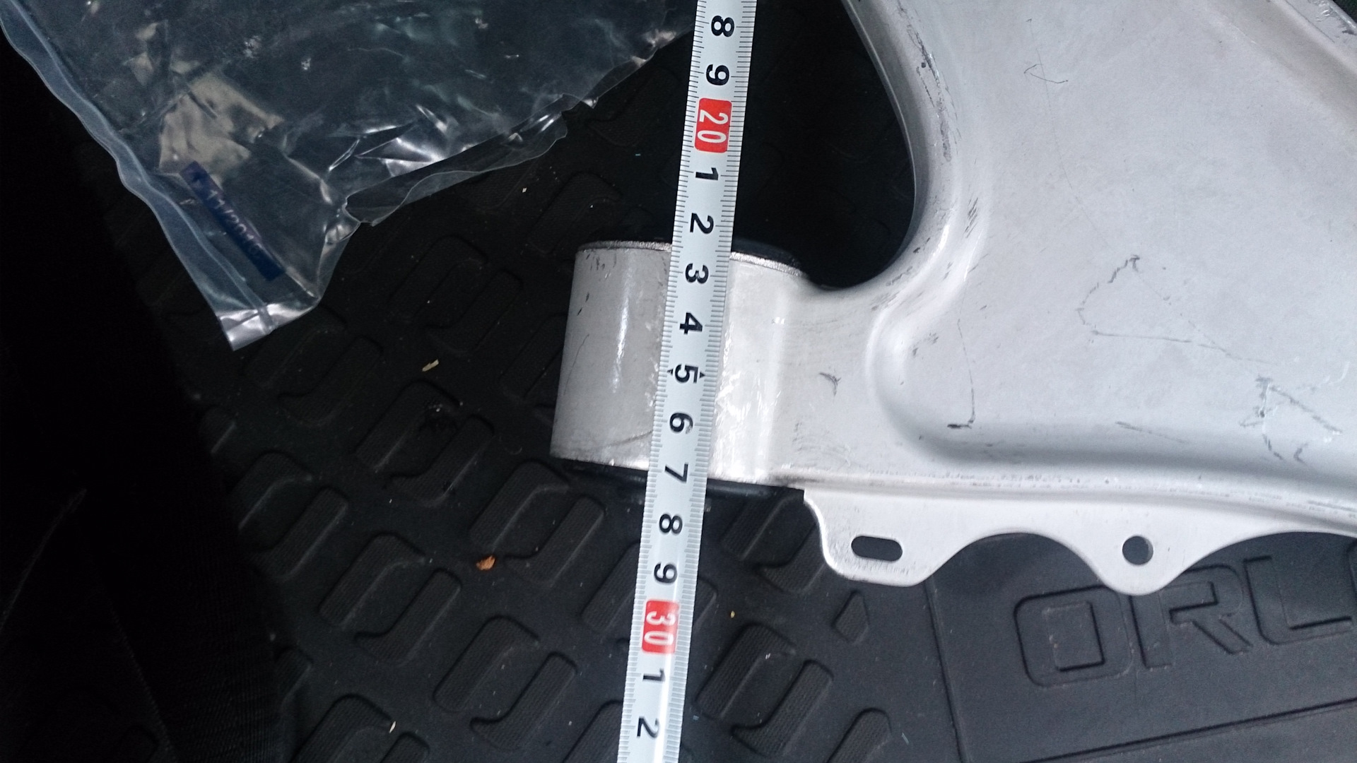

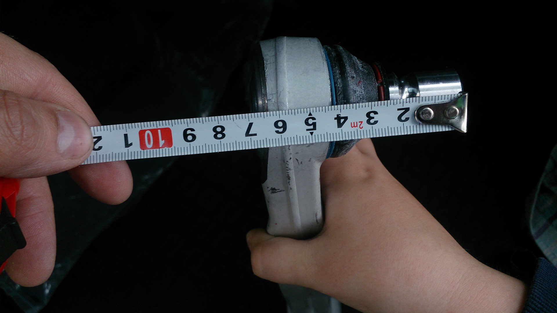

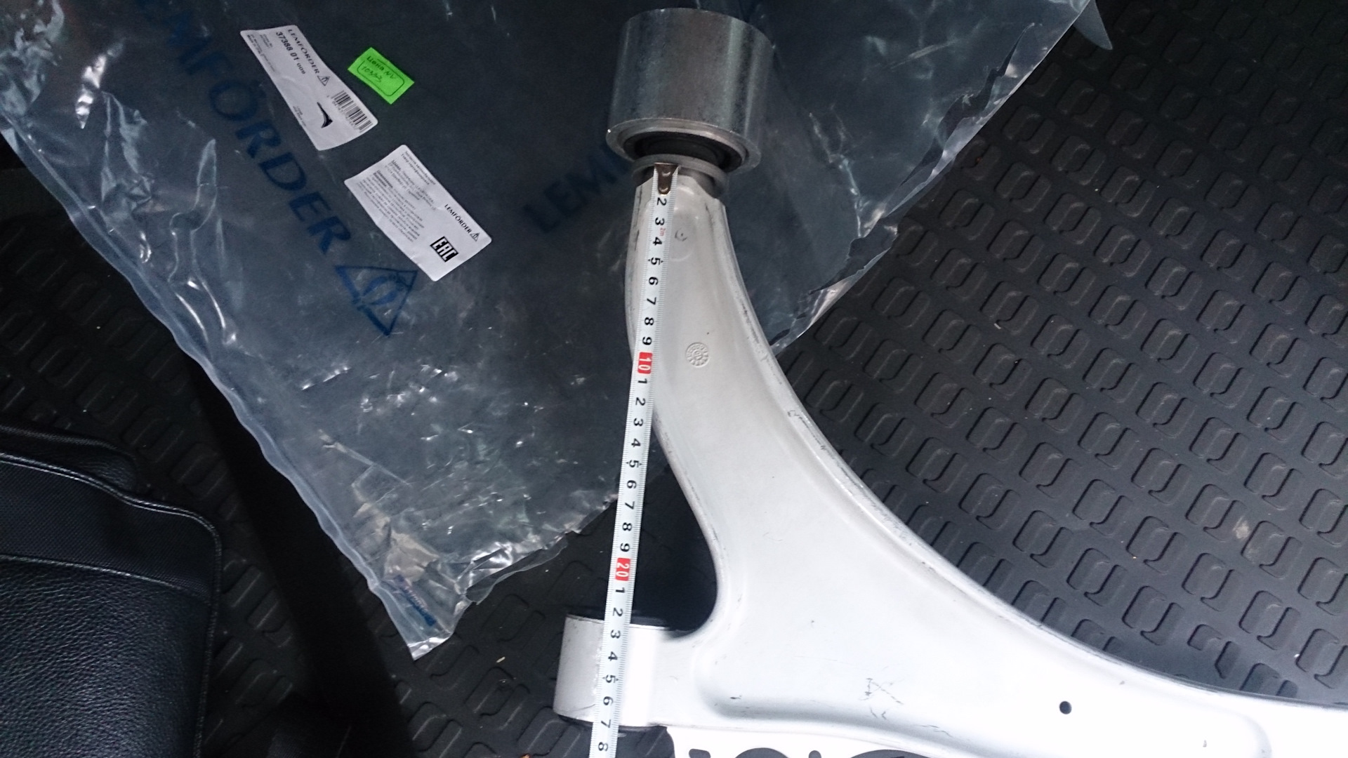

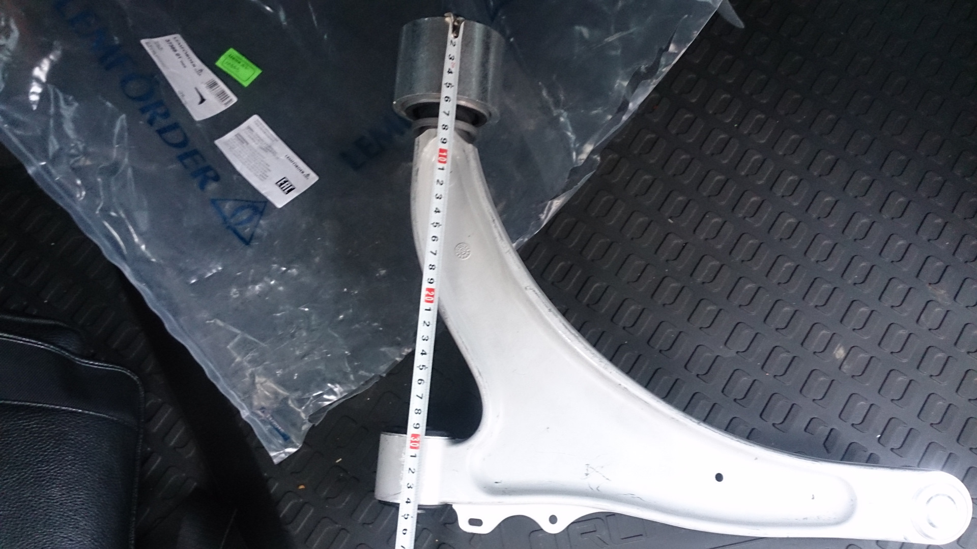

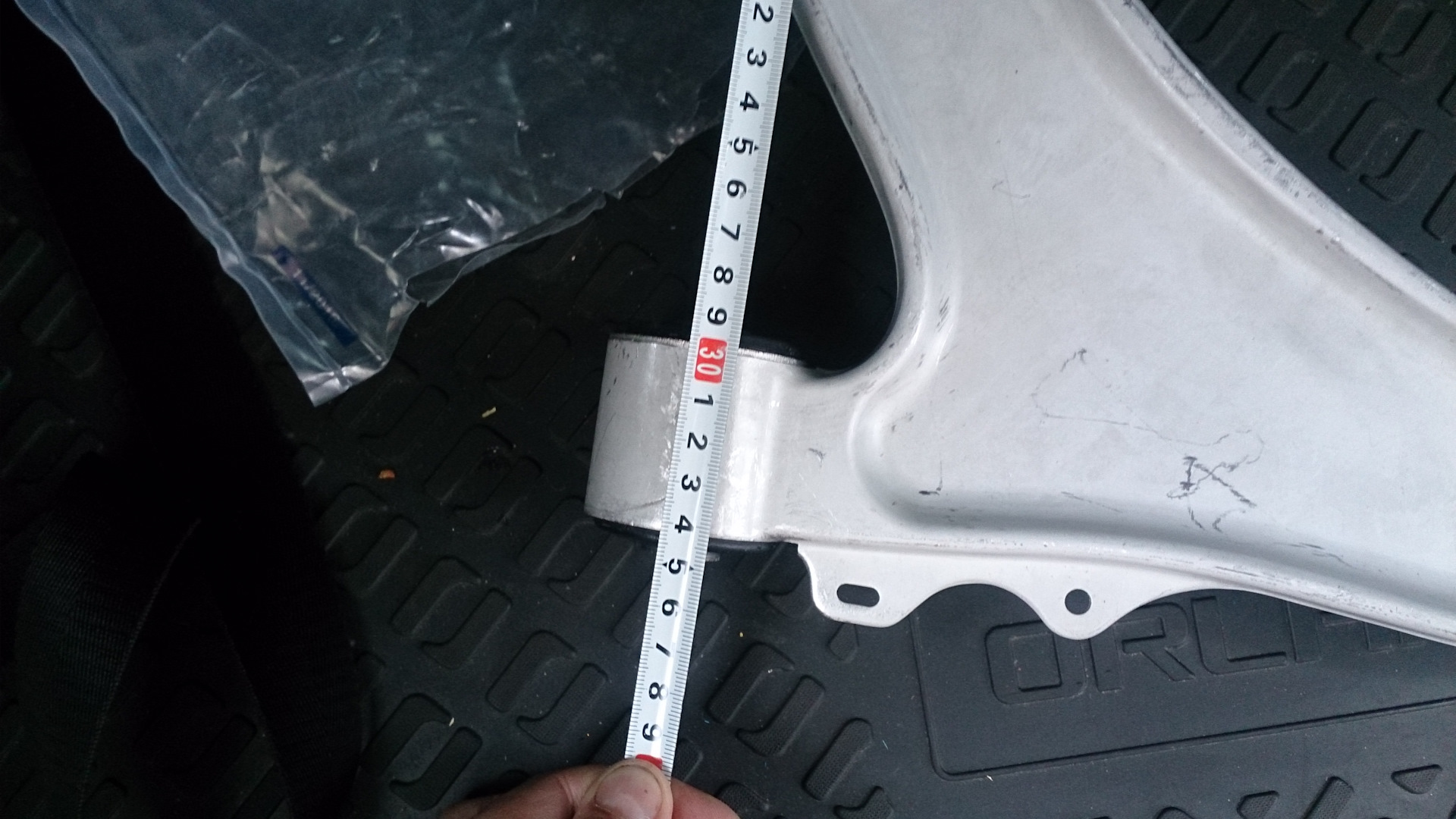

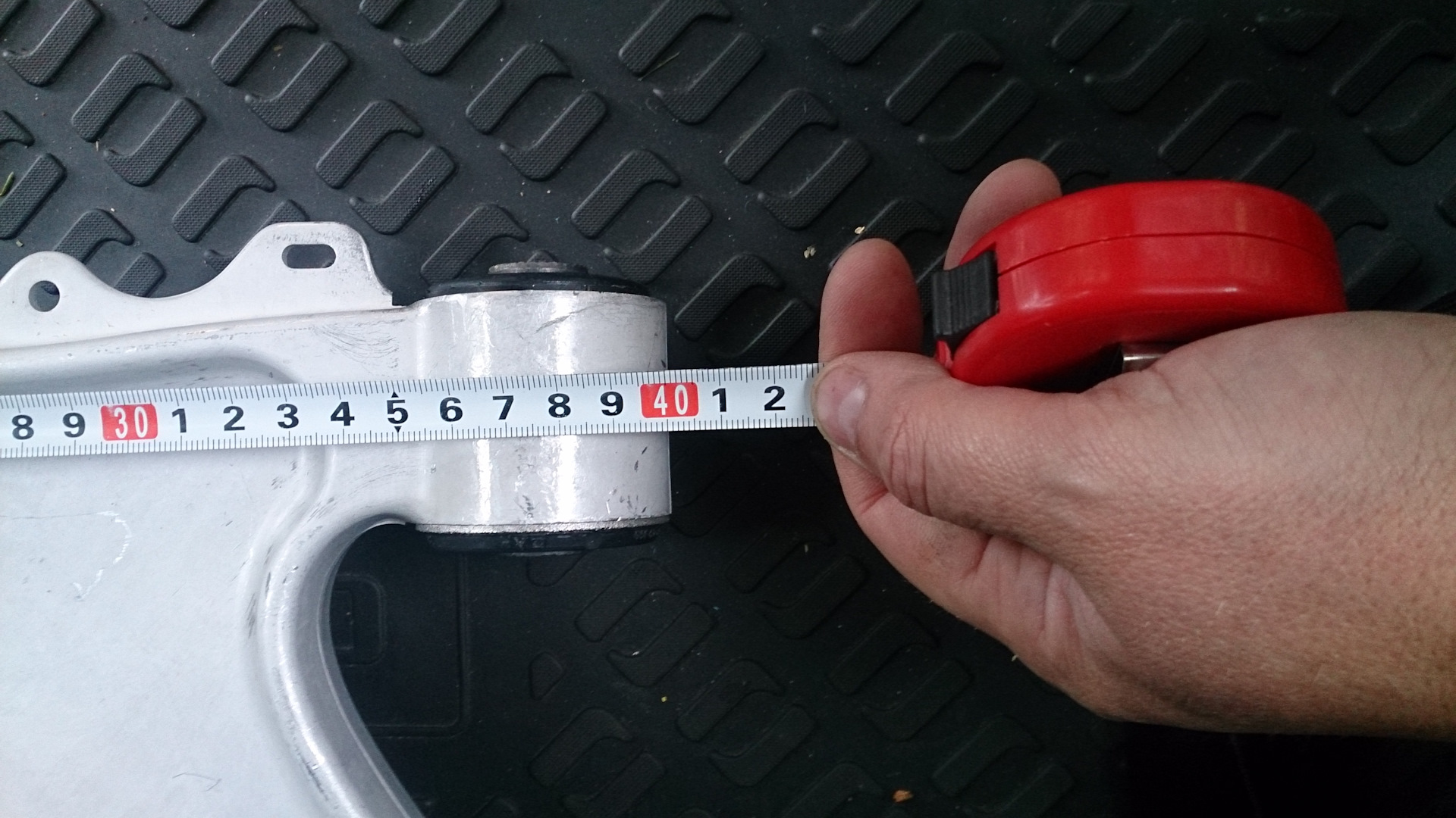

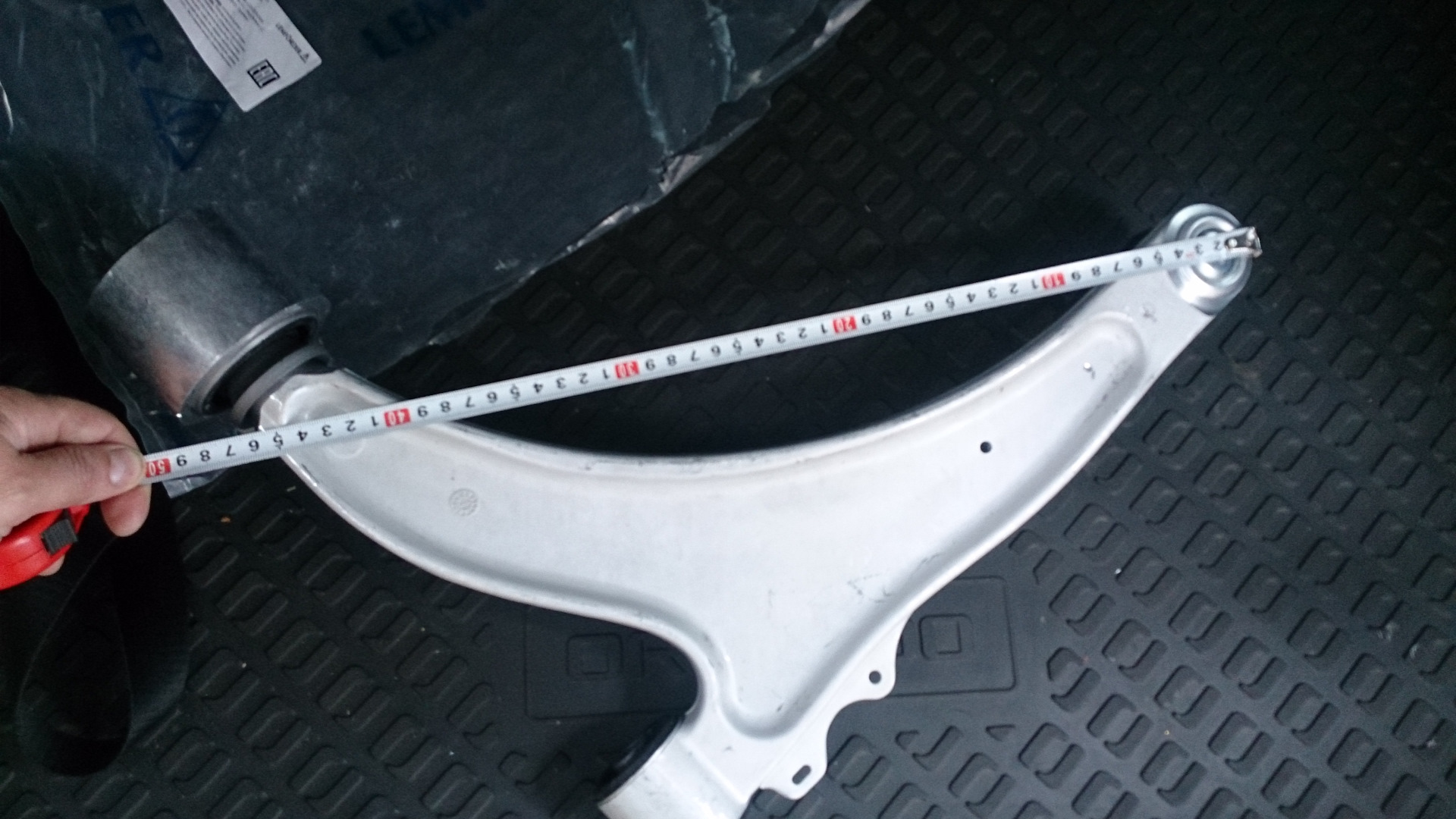

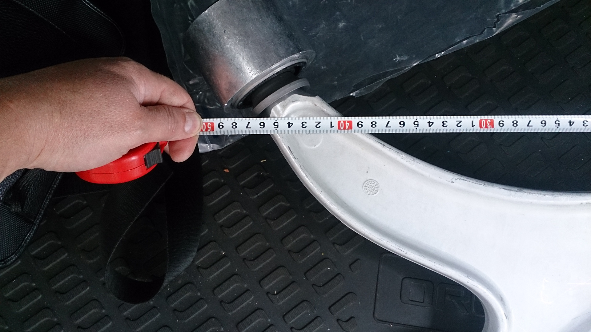

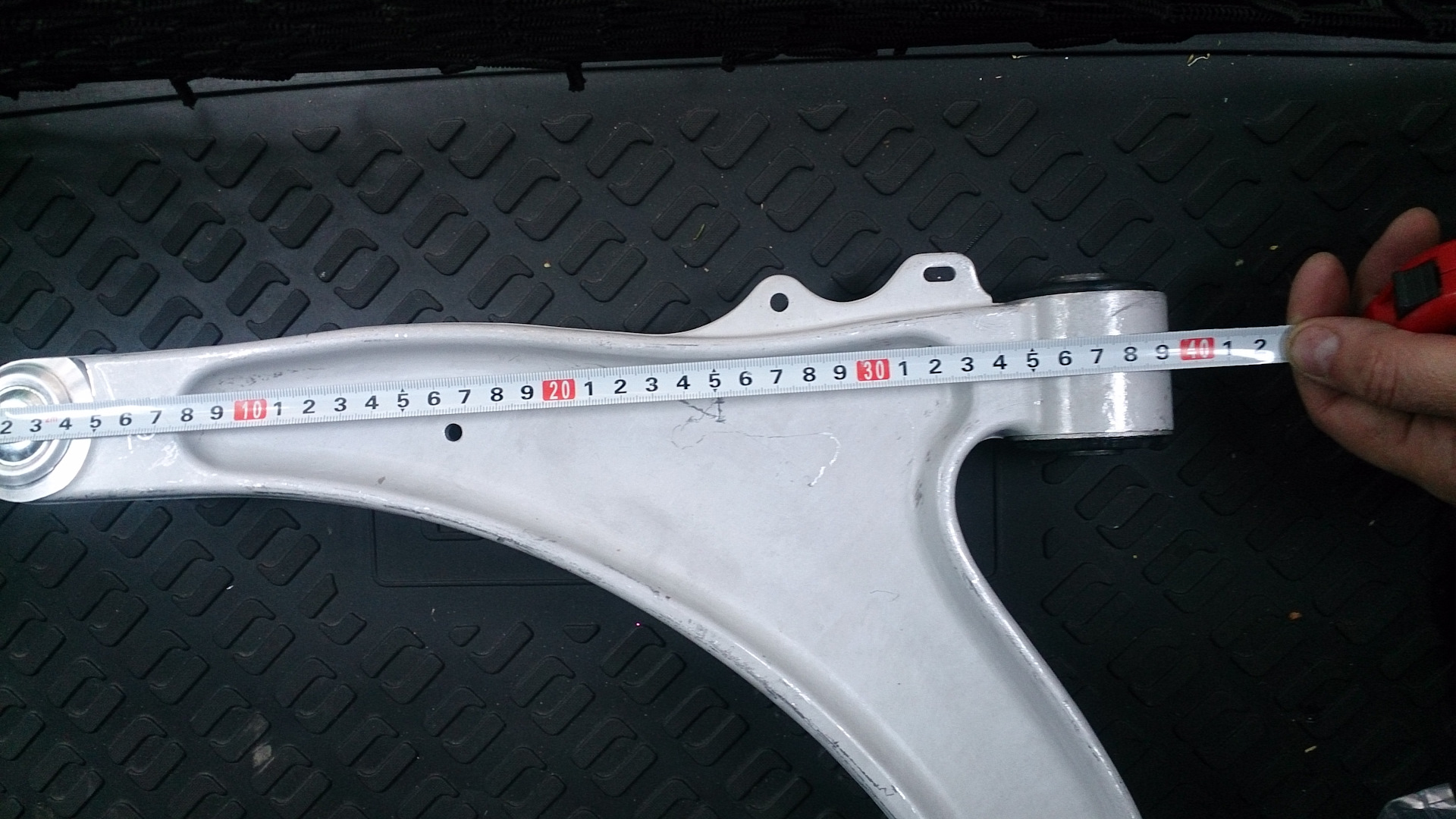

А пока ждал обмерил весь рычаг (вдруг пригодится).

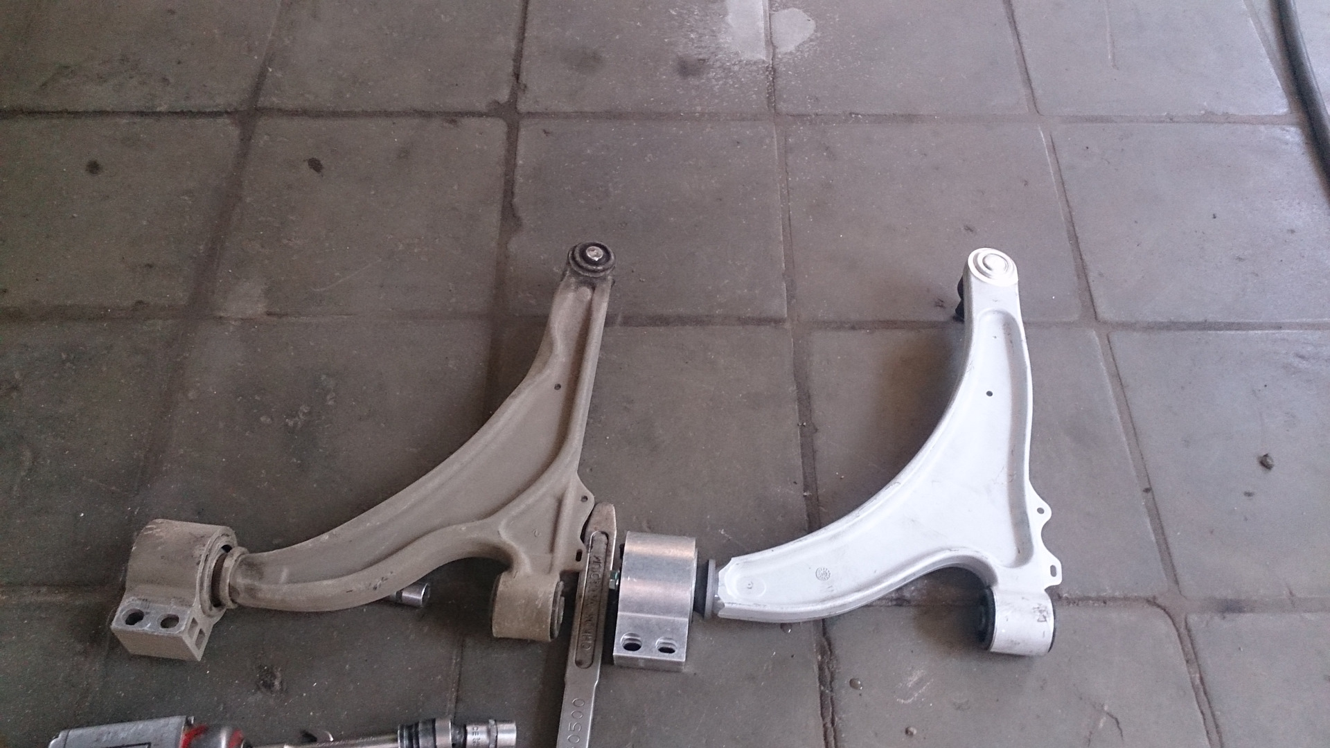

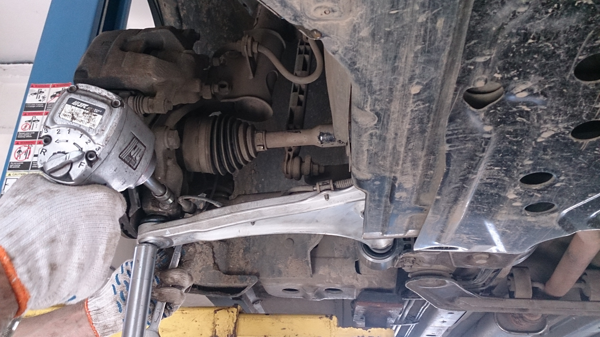

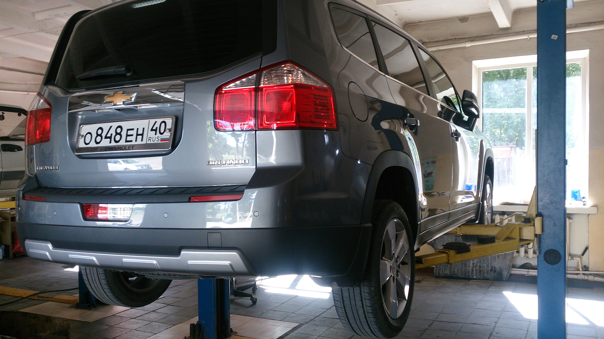

Сегодня наступил нужный день и с обеда я поехал в сервис. Рассказал свою историю, тут же собрались мужики и давай обсуждать заоблачные цены на запчасти, а машина тем временем разбиралась.

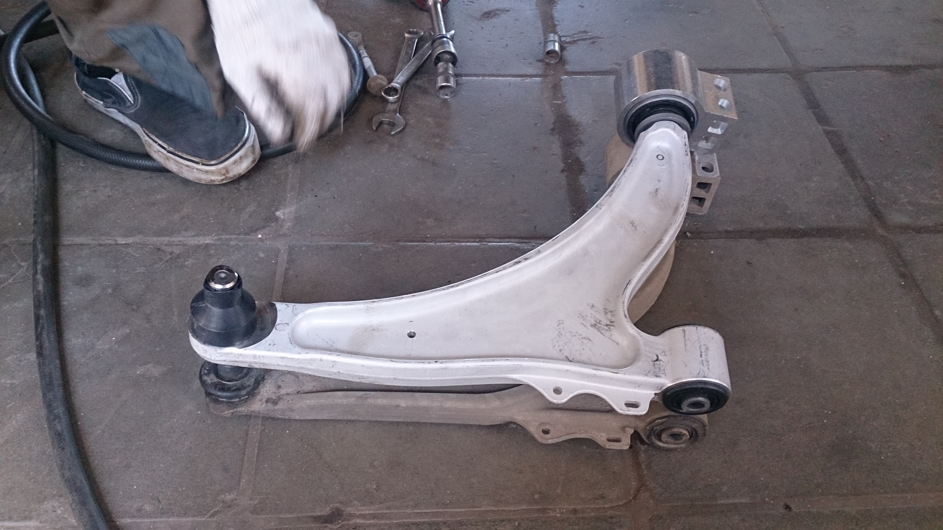

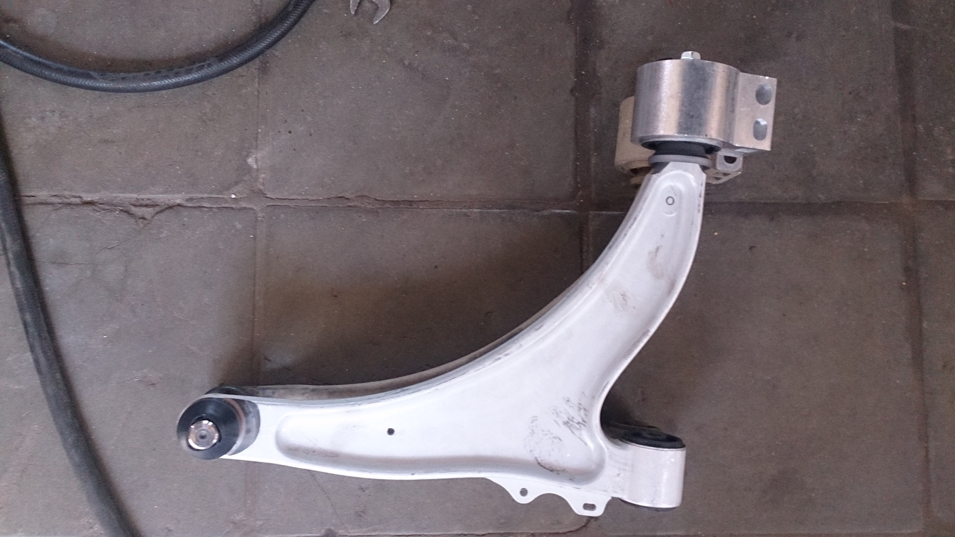

Пришел товарищ по имени Максимка (с сильным запахом перегара) и авторитетно заявил, что рычаги разные. Начали их сразу сравнивать
Решили ставить

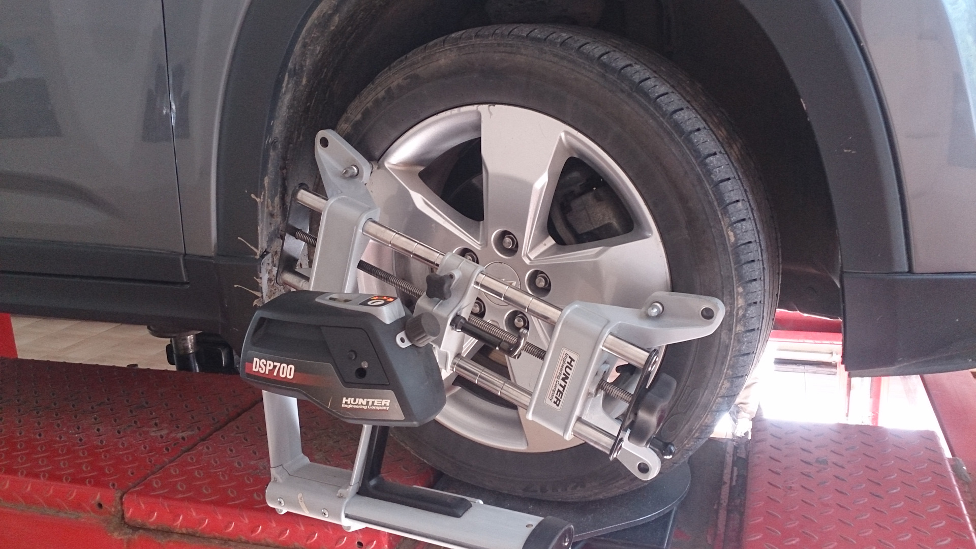

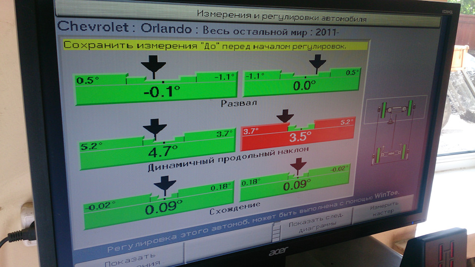

поехали в соседний бокс на регулировку
Скажу сразу: если решитесь ставить рычаги эти, схождение делайте сразу, ибо колесо смотрит в бок.
Мастер немного поколдовал и вывел вердикт — рычаги ставить можно. Единственное "НО" — меняется угол продольного наклона стойки (кастер). Надеюсь прочли статью о которой я упоминал выше? Меняется он не значительно и остается в пределах допуска на машину. Поскольку меняется угол наклона стойки, я думаю изменится положение колеса (уйдет немного назад, но пока не мерил). Опять же повторюсь, мастер сказал — рычаг можно ставить, все параметры при регулировках в пределах допусков.
Рычаг поставили, и я уехал, отдав перед этим 1600 рубликов за замену рычага и регулировку схождения колес. По дороге ехал и заново ощущал машину. И что-то ничего нового не ощутил (кроме тишины при проезде неровностей). Машину не ведет, руль не кривой. Всё как было, так и осталось.
Мораль моего рассказа такова — если вы не готовы потратить более 20000 рублей на оригинальный рычаг на Орландо, рычаг от Инсигнии вам вполне подойдет.

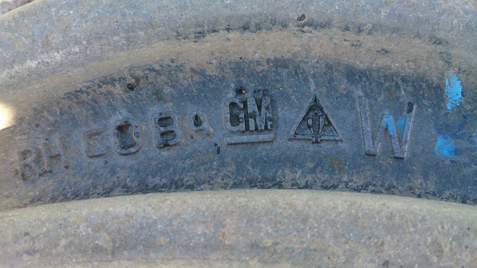

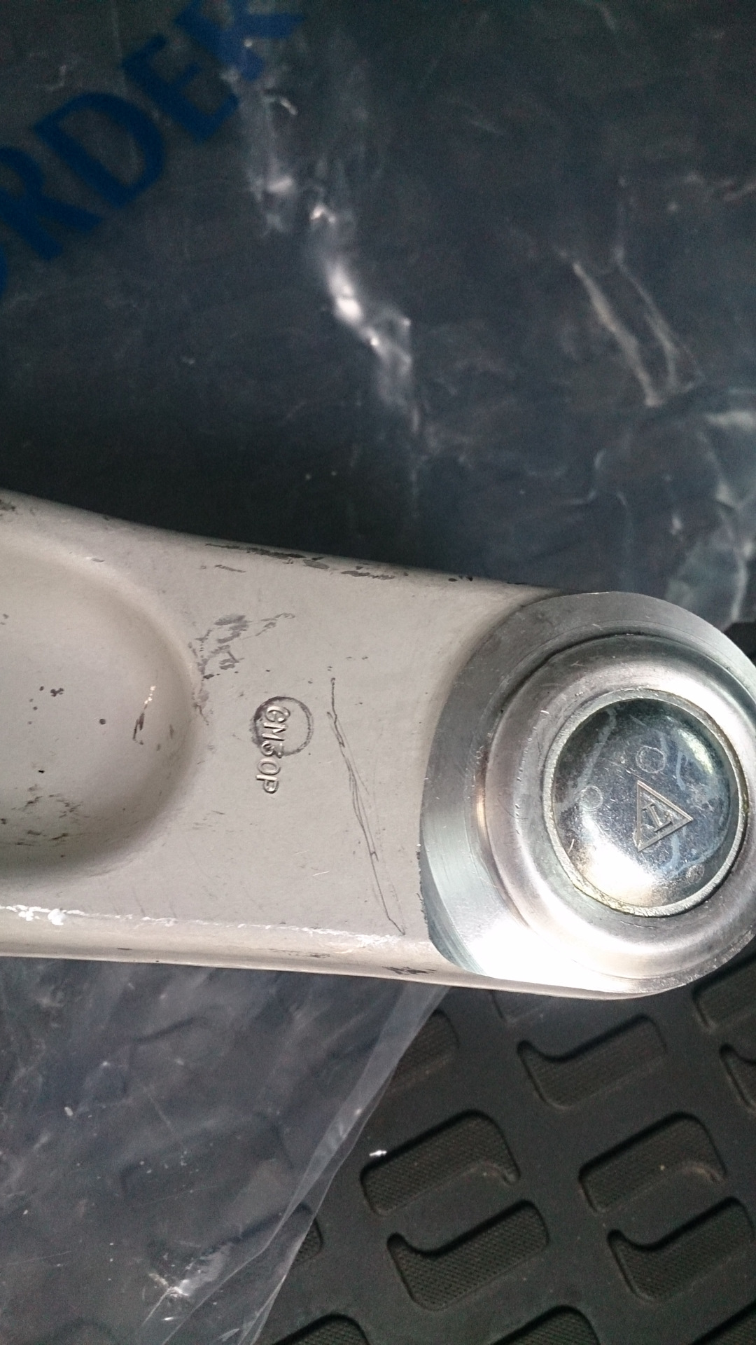

Кстати, после замены рычага, решил осмотреть старый рычаг. Увидел там знакомые символы…

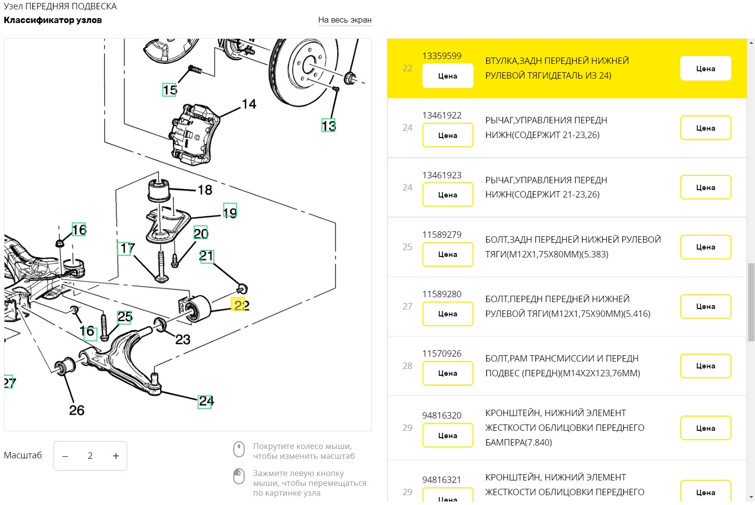

сейчас батя в Узбекистане, попросил его полутать по GM-овским магазам ориги рычаги на Орландо: Рычаг CHEVROLET ORLANDO перед.подв. левый и правый 13461922 и 13461923
может найдет…
интересно подойдут ли Крузовские сайлент-блоки на Орландо,
13334021 GM задний
13321342 GM передний
35344 01 LEMFÖRDER задний
35704 01 LEMFÖRDER передний
у нас по каталогу по взаимозаменам вообще не дает Лимфердер номера, у нас единственный номер сайлент-блока который можно заказать и поменять это GM 13359599 задний опооры, у него есть аналоги от CTR, FEBEST, Jikiu, Sidem, Fenox, а вот LEMFÖRDER нет к сожалению. На переднюю опору вообще нет сайлент-блока для заказа.
Я думаю ваш пытливый ум разберется! Я здесь не советчик.
Да вот не могу в инете найти инфы по взаимозаменяемости сайлентблоков круз/орландо. Нашел только инфу что сами крузовские рычаги короче орландовских на 2 см.
Здравствуйте, оригинальный номер 22792991 этот?
у меня каталог выдает номера GM 13461922 и GM 13461923

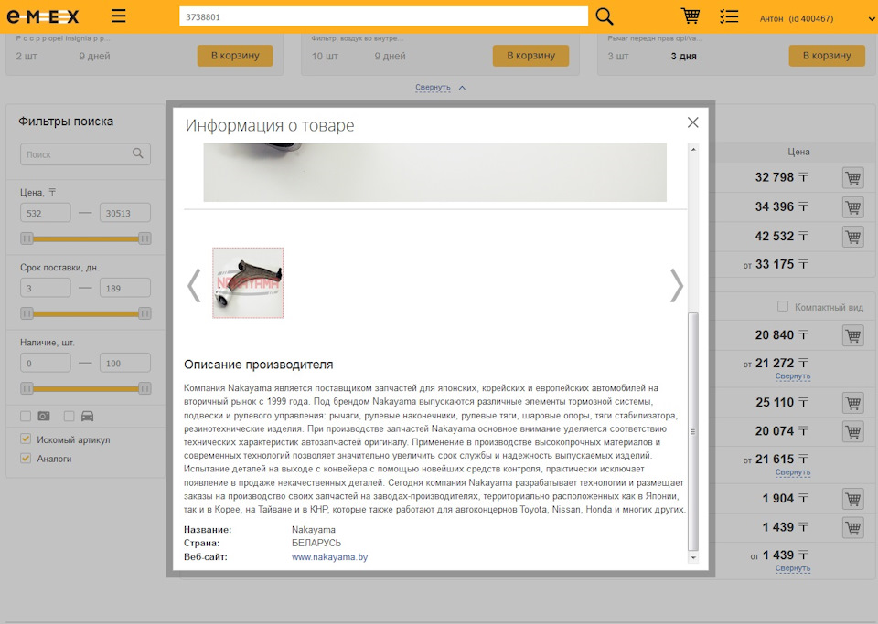

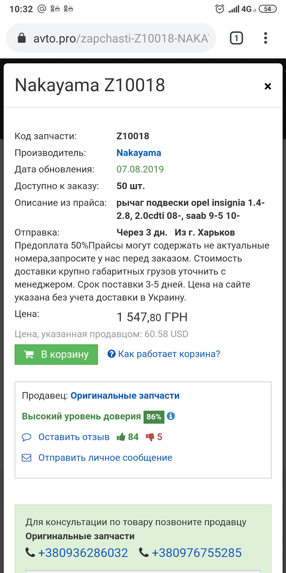

а такой от инсигнии 6000 рублей. Зато есть аналог от белорусского производителя =)))
Пожалуйста, поподробнее про белорусского производителя?
Nakayama Z10018
Рычаг подвески Opel Insignia
Конечно название производителя звучит очень по-белорусски :))), но цена у нас действительно хорошая — 65$. Знать бы еще, насколько качественный продукт.
а сайт у них какой смешной и не работающий ))) www.nakayama.by/
Ну цена на них на 1000 рублей российских ниже чем Lemforder

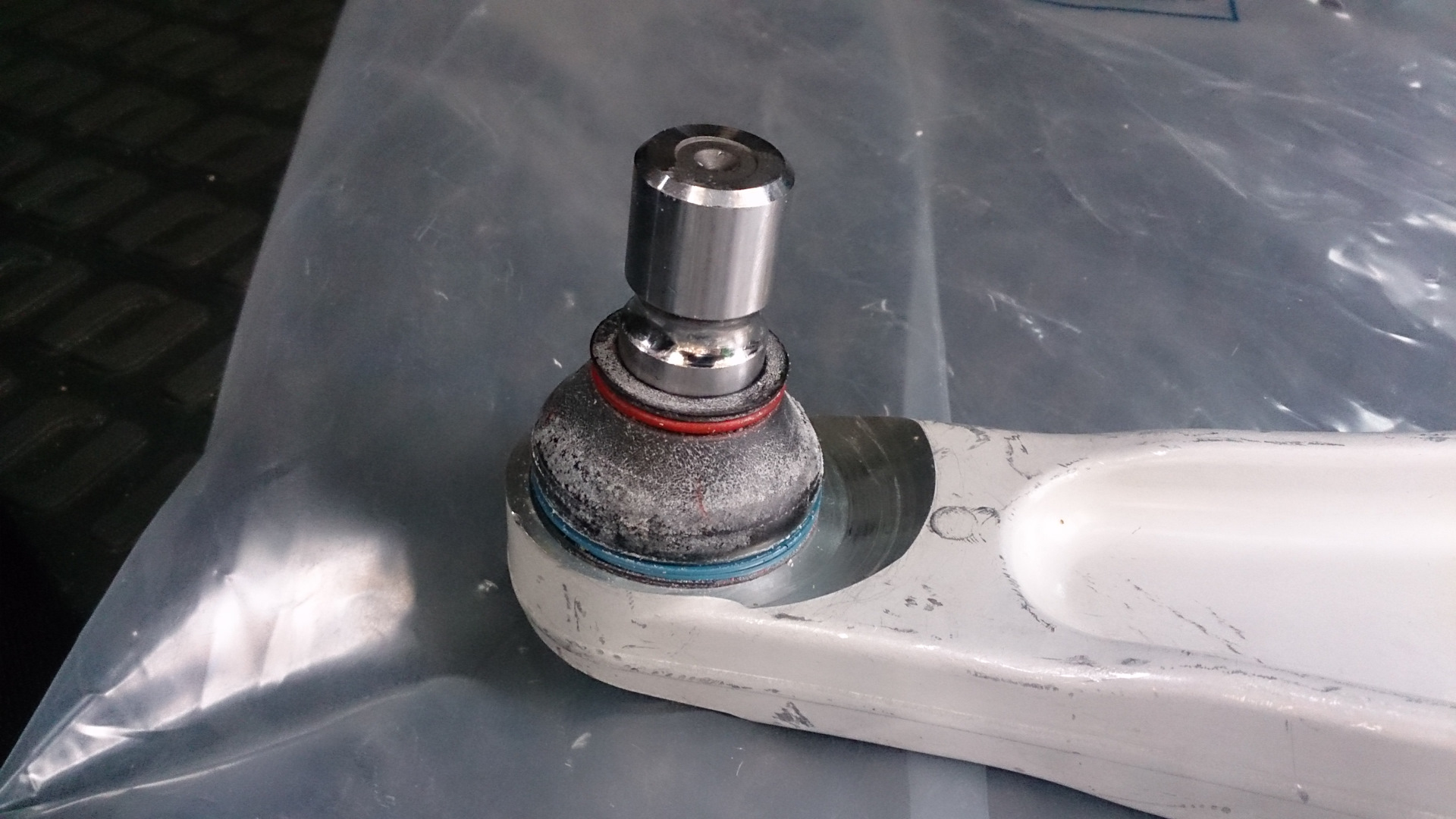

Судя по фото рычаг литой что очень хорошо по сравнению со штампованым родным. Но вот качество шаровой и сайлент блоков жаль по фото не увидешь(((
У меня родной рычаг — литой.
а можно фото или есть в БЖ?
Тут есть только кусочек (5-е фото) — www.drive2.ru/l/7935936/
походу я спутал с другим шевроле)) точно у орландо литой рычаг
