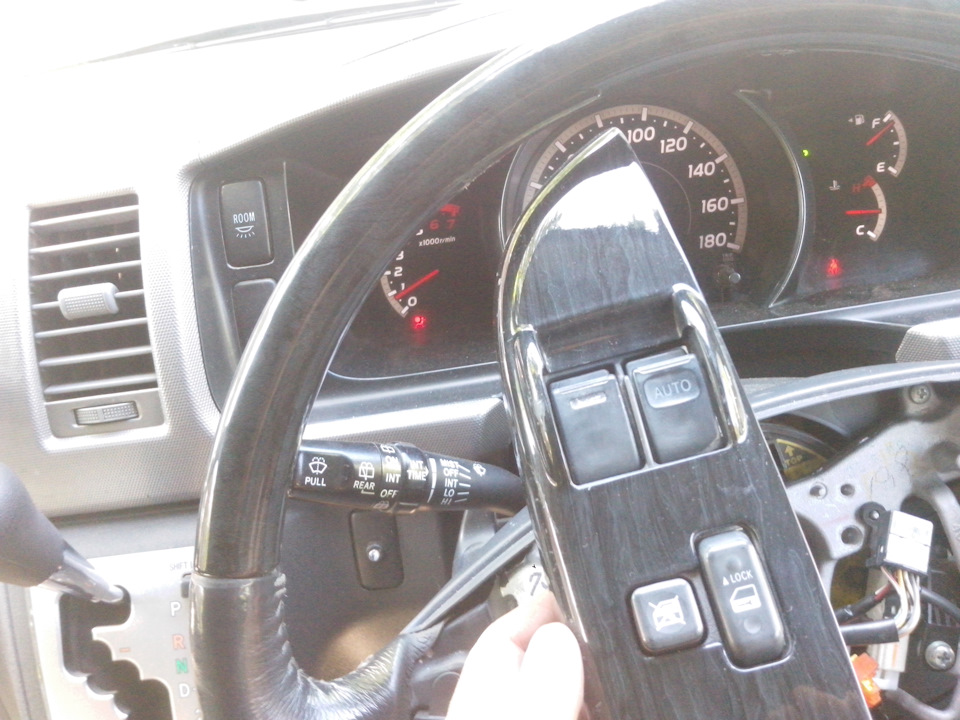

начали потихоньку приходит подарки, от туда где солнце встает, а именно пришел руль опционный руль производства тойота, но не простой а с Кнопочками .
Вы же помните, мои дорогие читатели, что мы типо купили оригинальную голову тойота, у наших друзей Ляо и Сяо .
Сдается мне что эти кнопочки могут делать магию ( работать )

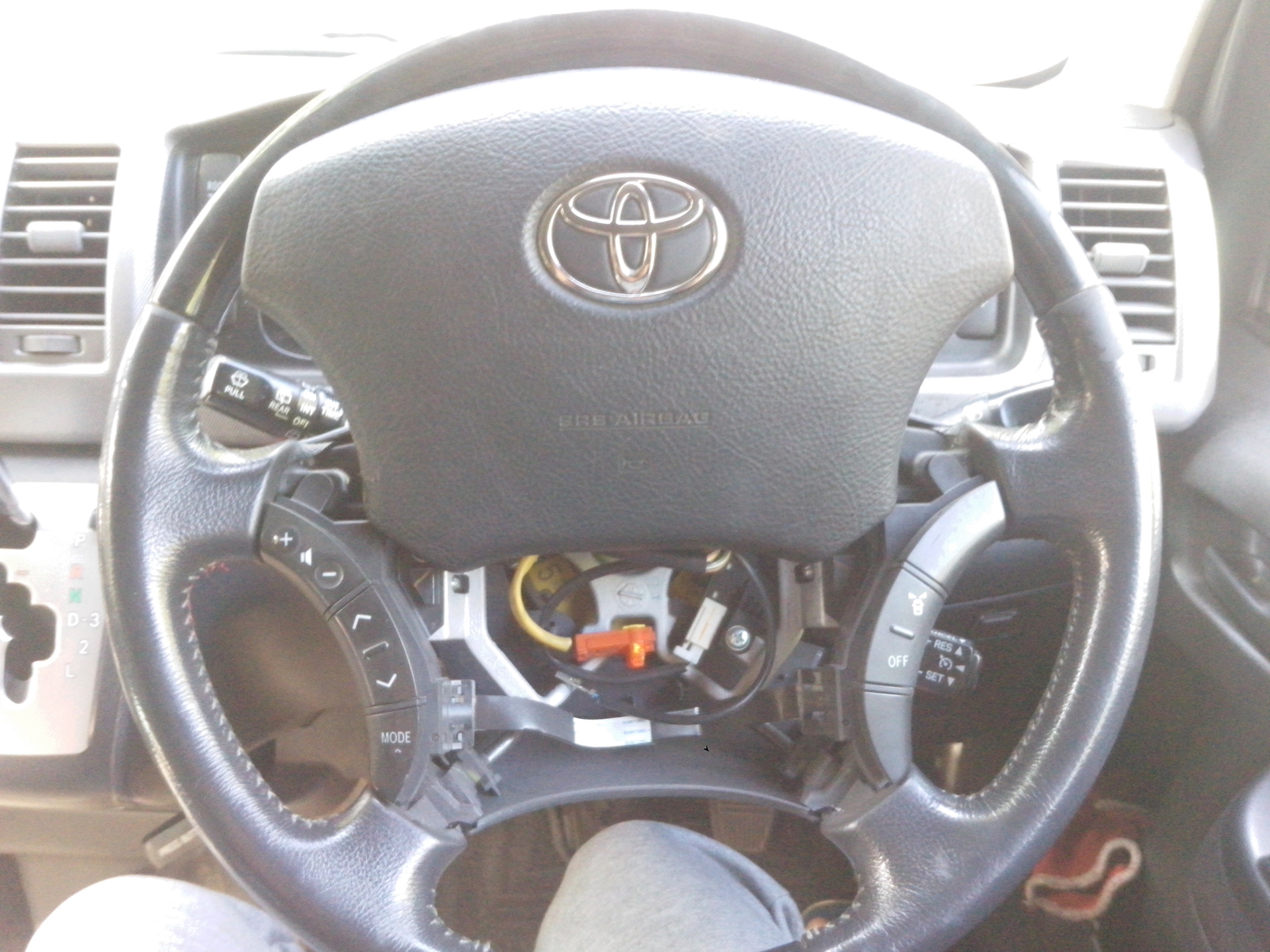

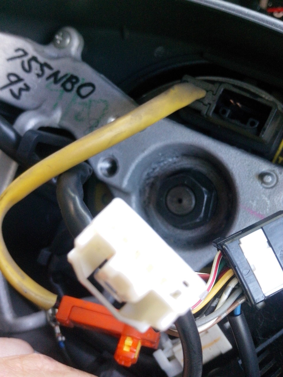

Но как всегда не все просто, открутив старый руль и сняв подушку безопасности, мы снами видим разные штекера под другие разъемы .
Родной хАйсовский это 2 пиновый, а нам с вами требуется целых 12
И снова инженеры тойоты не сдаются без боя .
Орешек знаний тверд, Но все же мы не привыкли отступать, Нам расколоть его поможет киножурнал
Снова шучу, поможет нам замена подрулевого шлейфа, а именно куплен шлейф
от тойоты
84306-58011
в котором целых 14 пинов
Сегодня нам предстоит поездка к нашему волшебнику который будет колдовать с кнопочками .
Ситуация с двумя вариантами :
1 Все будет хорошо :) и заработает .
2 Уберем КНОПКИ и поставим старую подушку на место
как то так

Рулевое колесо имеет декоративные вставки из псевдо ( слово дерево как то совсем тут не уместно )
и к нему предлагаю такие накладки
есть мнение что это уже перебор .
